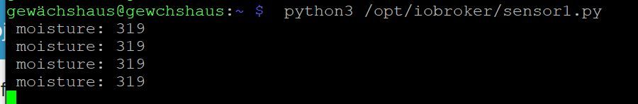

      Und ich hab es irgendwie geschafft das mir der Sensor über Python3 über dieses Script den Feuchtigkeitswert ausgibt. :
      (habe die Temperatur ausgeblendet, da ich die an der Stelle nicht benötige)
      import time
      import board
      from adafruit_seesaw.seesaw import Seesaw
      i2c_bus = board.I2C()
      ss = Seesaw(i2c_bus, addr=0x36)
      while True:
      # read moisture level through capacitive touch pad
      touch = ss.moisture_read()
      # read temperature from the temperature sensor
      # temp = ss.get_temp()"
      sobald ich das Programm über: python3 /op/iobroker/sensor1.py starte.
