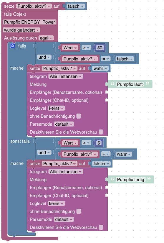

                • I
                  invidianer last edited by invidianer
                  Ok, verstehe, danke Euch!!
                  Wenn ich es also richtig interpretiere, dann ist die "Logging"-Einstellung in der Tasmota-Oberfläche nur das Intervall, in welchem der aktuelle Stromverbrauch geloggt wird. Abgefragt wird er dagegen offenbar ständig.
                  Somit verstehe ich nicht, warum mein Blockly nicht zuverlässig funktioniert (bei anderen Geräten funktioniert es nach demselben Muster problemlos).
                  Da ich die "Steuerung" lieber über das Blockly realisieren möchte, als über den Konsolenbefehl, kann mir vielleicht jemand den Fehler aufzeigen:

                  • E
                    Einstein67 @invidianer last edited by Einstein67
                    @invidianer said in Gosund SP111 mit Tasmota: Bedeutung "Logging":
                    Konsolenbefehl
                    Ohne den "Konsolenbefehl" bekommt dein Blockly aber die Änderung der Pumpen-Leistung nicht mit.

                      • E
                        Einstein67 @liv-in-sky last edited by
                        Eine andere Möglichkeit wäre, in der SP111 einfach ein virtuelles Relaise einstellen (Relay 2) und folgende Rule erstellen und starten:
                        rule1
                        on ENERGY#Power>40 do power2 1 endon
                        on ENERGY#Power<10 do power2 0 endon
                        rule1 5
                        rule1 1
                        So landet der Pumpenstatus auf die tausendstel Sekunde genau im Datenpunkt "Power 2". Damit schickst du dann einfach deine Nachrichten.
