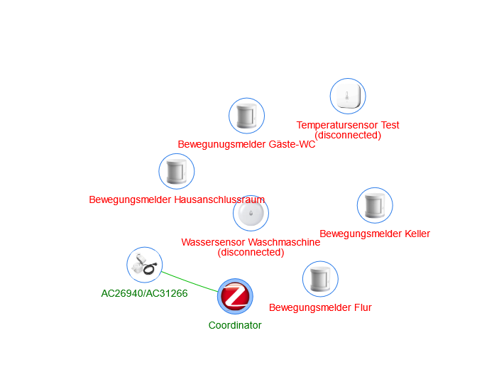

                          Ich klinke mich hier einmal ein.
                          Es sollte doch, wenn man "in der Nähe" eine ZigBee Steckdose installiert hat, diese doch automatisch als Router fungieren und die Reichweite vergrößern, oder?
                          Somit würde man ja dann auch sehen, das z.B. die Aquara Body Sensoren diese als Gateway nutzen, richtig?
                          Bei mir ist dies irgendwie nicht der Fall. Muss man hier noch etwas konfigurieren?
                            arteck Developer Most Active @SKB last edited by
                            @skb sagte in Zigbee Reichweitenproblem *gelöst*:
                            so war der plan mal.. ja
                            aber
                            nicht jedes Gerät unterstützt das.. und
                            wenn ein Gerät mal eben noch den Coordinator sieht wird sich dieser mit diesem konnekten
                            im prinzip ist es egal wo du das Gerät anlernst..das Netz ordnet sich selbst.. es dauert manchmal
                            • SKB
                              SKB Developer Most Active last edited by
                              @arteck Prima, danke.
                              Was ich aber dann nicht ganz verstehe - in dem Hinweis an der Seite steht, wenn die Geräte rot sind, haben sie keine Verbindung. Die Geräte haben aber eine Verbindung und melden an ioBroker zurück.
                              Gibt es eine Liste, wo man sieht, welche Geräte denn als Gateway funktionieren?
                              Ich habe hier die LEDVANCE Smart+ Plug.
                                arteck Developer Most Active @SKB last edited by arteck
                                als Gateway
                                alle die am Strom hängen...also auch der
                                aber .. das sind die neuen plugs die damals unter Osram liefen und diese machen Probleme.. immer noch.. also am besten die Finger von lassen..
                                https://github.com/ioBroker/ioBroker.zigbee/wiki/problem-devices
                                SKB 1 Reply Last reply Reply Quote 1
                                • SKB
                                  SKB Developer Most Active @arteck last edited by
                                  @arteck Macht Sinn. Danke.
                                  Welche "einfache" Steckdose kann ich denn als "Reichweiten-Vergrößerung" nehmen?
                                    @skb alle anderen ...
