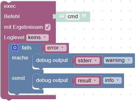

      Beim exec Block ist es möglich folgende Informationen über die Ausführung des ausgeführten Befehls zu erhalten: result, error, stderr.
      Ich würde gerne den "exit status" eines Skripts auswerten.
      Gibt es da die Möglichkeit in ioBroker(Blockly)?
        paul53 @Timo Pallach last edited by paul53
        @timo-pallach sagte: "exit status" eines Skripts auswerten.
        Meinst Du die Ausgabe auf stdout? Diese ist in der Variablen result enthalten.

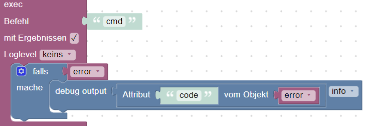

        • AlCalzone
          AlCalzone Developer @paul53 last edited by
          @paul53 Ich vermute der exit code ist gemeint.
            paul53 @AlCalzone last edited by
            @alcalzone sagte: der exit code ist gemeint.
            Vielleicht dieser?
