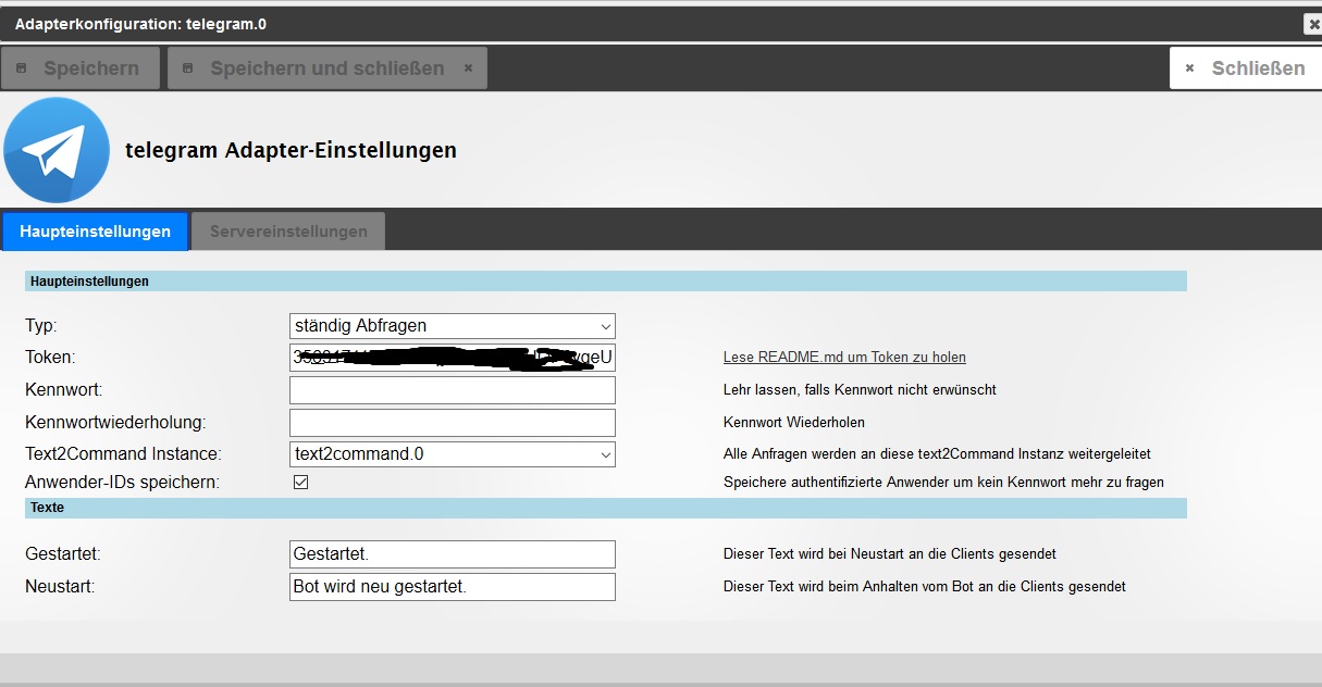

        • Jey Cee
          Poste mal einen Screenshot von den Einstellungen des Telegram Adapters.
          • kmxak
            hier ein screenshot
            • Jey Cee
              Ok. Passwort hast du keins vergeben für deinen Bot?
              Dein Telegram Account an den du senden willst und dein Bot sind sich bekannt?
              • kmxak
                Also ich habe den Bot erstellt und den Token geholt. Mit /p kann ich dann wohl ein Passwort vergeben aber da fängt es schon an nicht zu gehen. Der Bot sagt mir immer Meldung wurde ignoriert:
                Habe ich irgendeinen Schritt übersehen?
                Habe schon mehrere Anleitungen durch aber komme nicht weiter.
                Kann mit dem Bot nix machen und der BotFather hat auch keine weiteren Einstellungen für mich.
