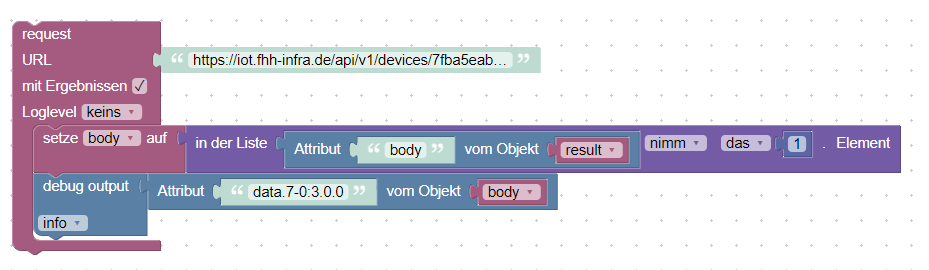

      ich möchte aus einem Portal Zählerstände abholen, per URL Befehl komme ich auch drauf, und erhalte eine JSON Datei. Am Ende hapert es dann beim Auslesen.
      Ich habe den Blockly Code von hier als Vorlage genommen:
      https://www.machs-smart.de/json-blockly-einlesen-parsen-verarbeiten/
      Meine JSON sieht so aus:
         "body":[
               "parser_id":"4c368561-c227-45c9-84b2-a9c5df2447c9",
               "device_id":"7fba5eab-0811-426b-b818-0f4bbc6ae03e",
               "packet_id":"ade14889-52b6-42fd-a1c1-0b7277b63be6",
               "location":null,
               "inserted_at":"2022-05-06T01:21:42.755728Z",
               "measured_at":"2022-05-05T21:59:59.999999Z",
               "data":{
                  "7-0:3.0.0":10384.891,
                  "description_1":"impulses",
                  "error_last_reading":"missing or invalid previous reading with 7-0:3.0.0",
                  "k_wh":117349.2683,
                  "type":"SP1",
                  "unit_1":"none",
                  "value_1":25258.0
               "id":"3bd2608f-f31f-4dd2-8420-ec6ae566b484"
         "ok":true,
         "retrieve_after_id":"3bd2608f-f31f-4dd2-8420-ec6ae566b484",
         "status":200

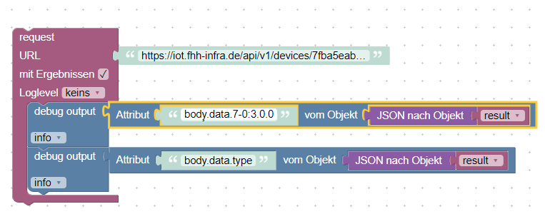

      Das dazugehörige Blockly:
      Ergebnis ist leider:
      11:14:12.454	info	javascript.0 (8408) script.js.common.Zaehlerstand_Blockly: null
      11:14:12.455	info	javascript.0 (8408) script.js.common.Zaehlerstand_Blockly: null
      Ich schätze es liegt irgendwie an der Formatierung des JSON?!?

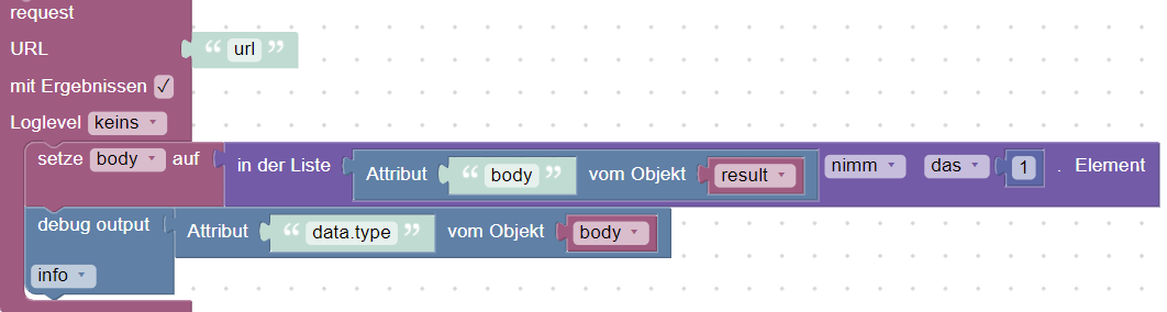

        paul53 @mwolle last edited by
        @mwolle sagte: Meine JSON sieht so aus:
        "body" enthält ein Array mit einem Element.
          mwolle @paul53 last edited by mwolle
          @paul53 habe ich so nachgebaut:
          Ergebnis bleibt weiterhin "null".
          Ok der Eintrag mit type würde gehen, da bekomme ich einen Wert, leider will ich die Zahl bei 7-0:3.0.0 haben. Kriegt er das wegen den Sonderzeichen nicht hin?

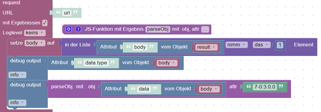

            paul53 @mwolle last edited by paul53
            @mwolle sagte: Ergebnis bleibt weiterhin "null".
            "7-0:3.0.0" enthält viele unzulässige Zeichen für einen Bezeichner. Da hilft eine Javascript-Funktion parseObj(obj, attr) mit folgendem Inhalt:
            return obj[attr];

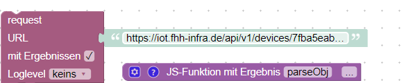

              @paul53 bei der Funktion "JS-Funktion mit Ergebnis parseObj steht bei mir nicht mit obj, attr [...] sondern:
              mit Doppelklick auf [...] habe ich das eingefügt:
              function parseObj(obj, attr)
              return obj[attr];
              bekomme aber nicht den gleichen Block wie du, insbesondere finde ich nicht den parseObj mit obj ...attr
                @mwolle sagte: habe ich das eingefügt:
                Nur die letzte Zeile!
                @mwolle sagte in JSON Datei parsen:
                Zahnrad links:
                  @paul53 na hervorragend und vielen Dank für den super Support, es hat geklappt:
                  javascript.0 (8408) script.js.common.Zaehlerstand_Blockly: 10384.891
