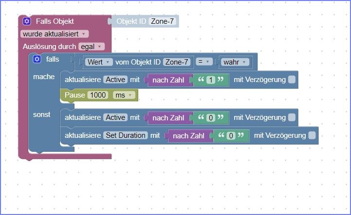

      ich schreibe per Blockly einen Wert in einen Datenpunkt vom Typ Number......
      Geht auch, Wert wird geändert, es passiert aber nichts....
      Ändere ich den Datenpunkt "händisch" sprich trage ich dort die "1" ein, löst das Script aus.......
      Jemand eine Idee ???
      Blockly wie folgt :
      Danke für nen Hinweis wo ich auf dem Schlauch stehe.....

        @sunny9999 Nimm statt akutalisieren Datenpunkt - steuere Datenpunkt.
          sunny9999 @mickym last edited by
          @mickym
          Bingo............vielen DANK !!!!!
            Ahnungsbefreit @sunny9999 last edited by
            @sunny9999 Und statt "nach Zahl" und dann die Zahl als String nimm besser direkt die Zahl aus dem "Mathematik" Menü!
