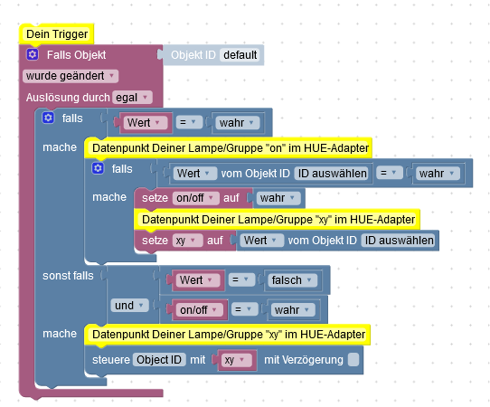

                @schlippi90
                OK, habe mir den Adapter kurz installiert.
                Folgendes Blockly könnte helfen...

                Die Datenpunkte halt anpassen und, ganz wichtig, auf eine Alexaroutine kann nur bedingt getriggert werden. Auf "true" schon, aber der Datenpunkt der Routine
                alexa2.0.Echo-Devices.DEINDEVICE.Routines.DEINEROUTINE
                wird sich nach Ausführen nicht auf "false" setzen (oder manuell per Blockly wieder auf "false" setzen wenn "true" erkannt wurde, aber das würde ja beim Triggern auf eine Routine wenig Sinn machen weil dann ja die Werte der HUE sofort wieder gesetzt werden).
                Daher eher auf einen anderen Datenpunkt triggern.
                  Schlippi90 @DJMarc75 last edited by
                  @djmarc75 Vielen Dank für die Hilfe. Ich werde es mal ausprobieren und schauen ob ich es damit hin bekomme.
