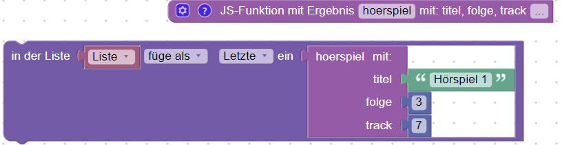

          In einem Datenpunkt vom Typ "array", wobei das Array aus Objekten besteht, z.B.
                  Titel: 'Hörspiel 1',
                  Folge: 3,
                  Track: 7

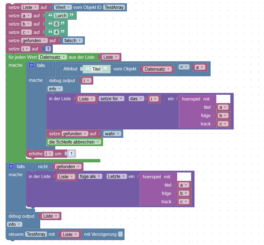

              Zuletzt "programmiert" habe ich im Studium mit Matlab. Da hätte ich nen ein Arrays mit "Variable(1,5)=5" angesprochen. Aber wie setzte ich sowas in Blockly um. Die Listen scheinen eher eindimensional zu sein. Json scheint man eher nur einzulesen und nicht zu schreiben.
              Also doch Wechsel zu Javascript oder Typescript?

                  Im Blockly kann man Objekte mit gleicher Struktur mittels Javascript-Funktion erzeugen. Inhalt z.B.:
                  return {
                      Titel: titel,
                      Folge: folge,
                      Track: track

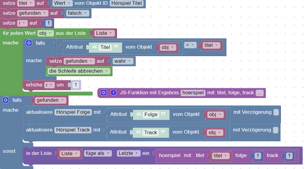

                      Die Abfrage von Folge und Track kann mittels einer Schleife erfolgen:
                      @dominic151617 sagte in Daten ablegen (N-Dimensionale Arrays):
                      Ich muss mir mehrere Hörspiele merken.
                      Deshalb eine Liste mit den Hörspielen (ein Objekt pro Hörspiel), die beliebig erweitert / gekürzt werden kann.

                          @paul53 kleine Korrektur zu deiner Version. In der Schleife "für jeden Wert" wird i gleich dem Listenelement gesetzt und ist keine Laufvariable. Habe das jetzt so gelöst:
                          Aber noch mal vielen Dank!

                              paul53 @Dominic151617 last edited by paul53
                              @dominic151617 sagte In der Schleife "für jeden Wert" wird i gleich dem Listenelement gesetzt und ist keine Laufvariable.
                              Sorry, stimmt natürlich. Habe oben korrigiert.
                              Falls Du mit Folge oder Track irgendwann mal rechnen (weiterzählen) willst, solltest Du dafür besser Zahlen verwenden.
                              Für eigene Datenpunkte ("TestArray") verwende besser den Block "aktualisiere".
