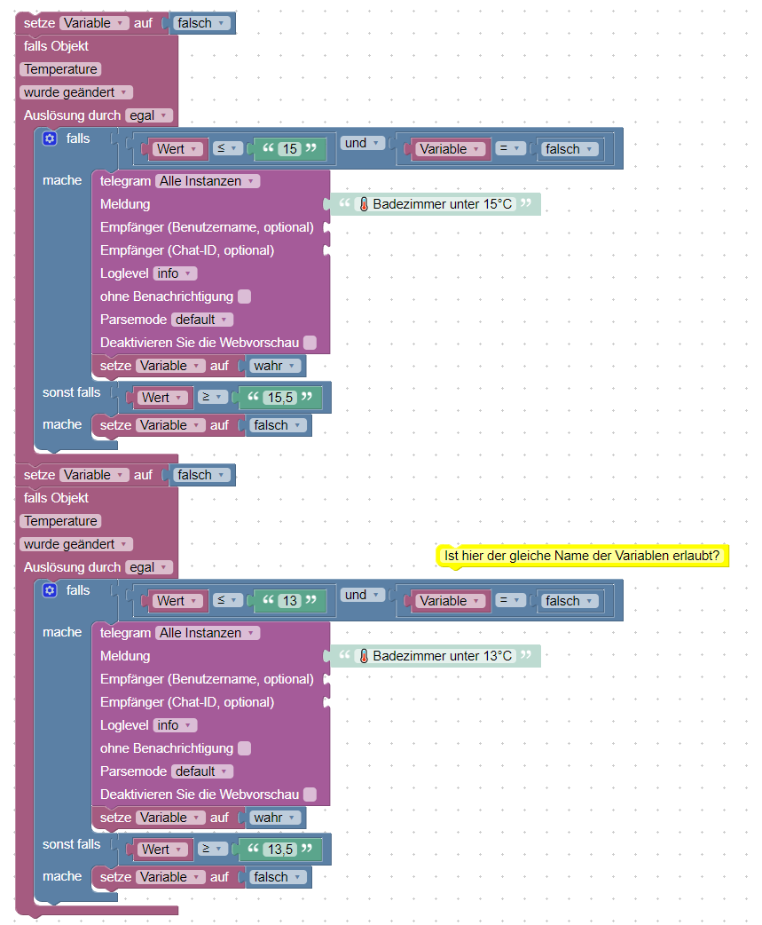

      Hallo, dürfen unterschiedliche Variablen in einem Blockly bei getrennten Trigger den gleichen Namen haben?
      Oder kollidieren die?
        Ahnungsbefreit @Gonzokalle last edited by
        @gonzokalle Innerhalb eines Scripts sind die Namen einmalig, in Deinem Beispiel wird das also zu komischen Effekten führen

          Gonzokalle @Ahnungsbefreit last edited by
          @ahnungsbefreit
          Dann mache ich mich mal ans umbenennen. Danke
