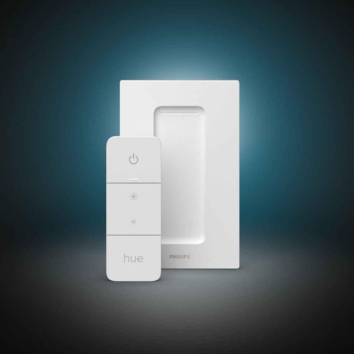

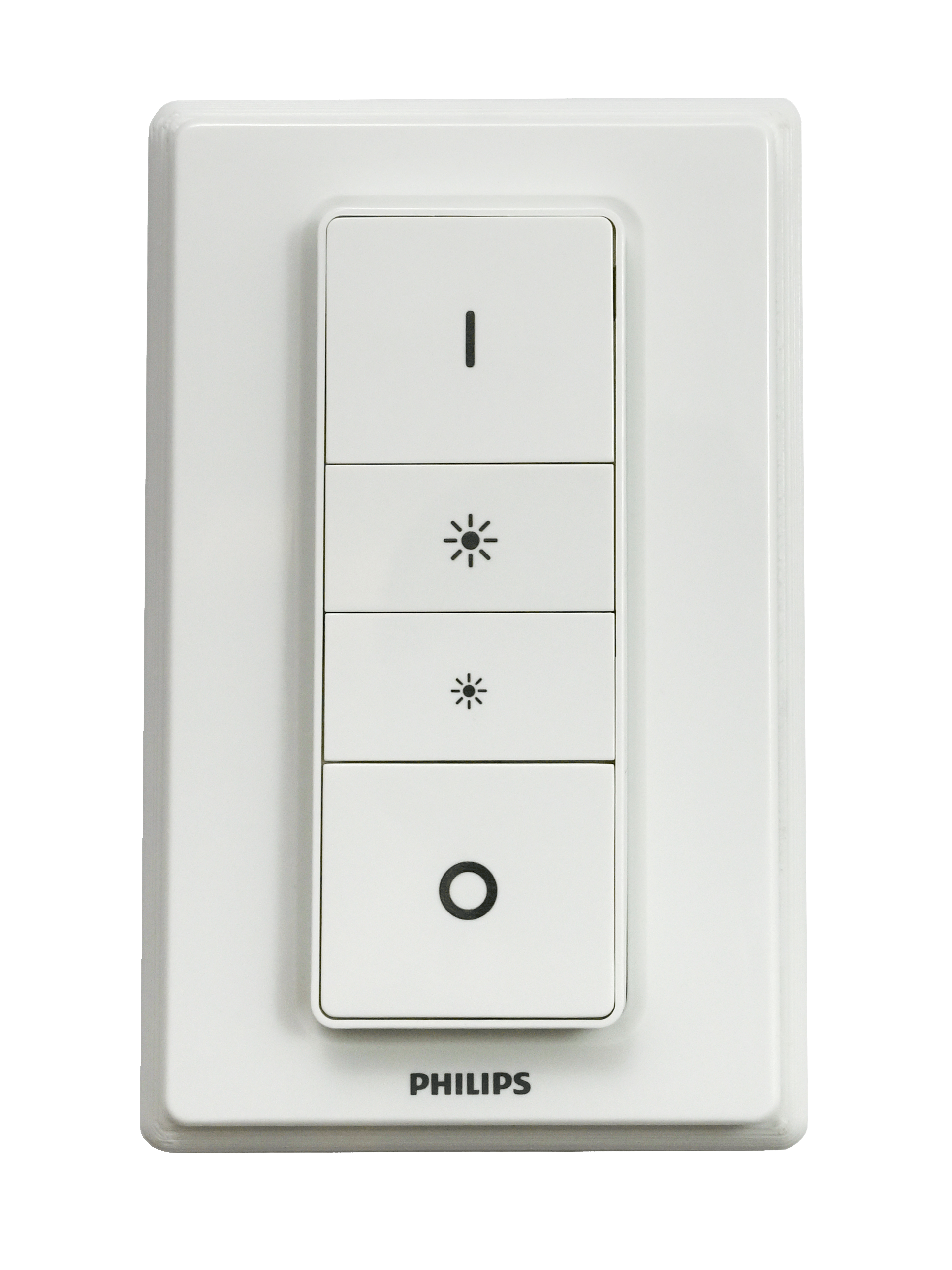

      Hallo ich habe ein Blockly vom alten Hue dimmer
      Jetz kamm der neu und ich komme nicht mehr klar
      Alter Taster NZ62148-2.png Neuer Taster New-Philips-Hue-dimmer-switch-product-shot-dark.jpg

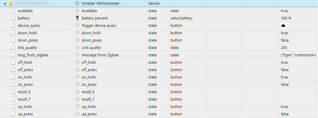

      Vorher wurde alles über Switch State gestuert doch genau der datenpunkt ist nicht mehr da

        @horst-böttcher sagte: Datenpunkte Beim Neuen
        Dann schalte mit Trigger "on_press" ein und mit Trigger "off_press" aus.

          haselchen Most Active @Horst Böttcher last edited by
          @horst-böttcher
          Wieso kommst du nicht klar?
          Sind doch alle möglichen Varianten als Datenpunkte aufgeführt.
          @paul53 hat es ja schon geschrieben. Also einfacher geht es nicht .

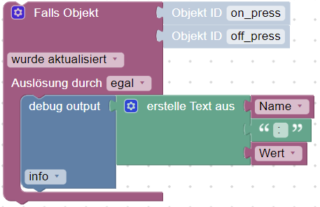

                paul53 @Horst Böttcher last edited by paul53
                @horst-böttcher sagte: hab ich schon probiert
                Dann teste mal per Log-Ausgabe, wie sich die Datenpunkte verhalten, wenn man die Taste oben kurz drückt.
                Wert und Name findet man unter "Trigger".
