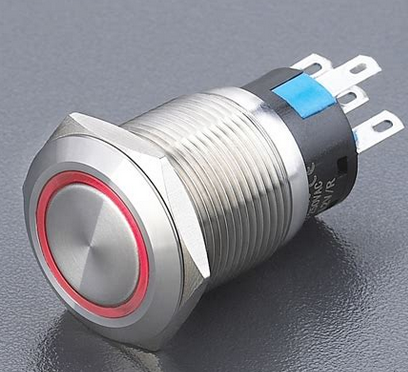

              @ccbuddy wenn für dich die Größe unerheblich ist kannst du dir auch leicht selber einen button bauen:
              ESP rein und einen Akku. Gibt auch Buttons mit integrierter LED wie z.B. solche:
              Habe selber zweierlei so Gerätschaften. Bei einem habe ich mir gleich noch ein wireless charging dazu gegönnt, macht das laden dann zum Kinderspiel 🙌
              Ein Button habe ich mittels deep sleep konfiguriert, dieser hat dadurch permanent einen relativ hohen Verbrauch, muss also öfters geladen werden. Beim anderen habe ich insgesamt 3 buttons und einer ist der AN/AUS Schalter, sprich keinerlei Batterievierbauch wenn aus.
