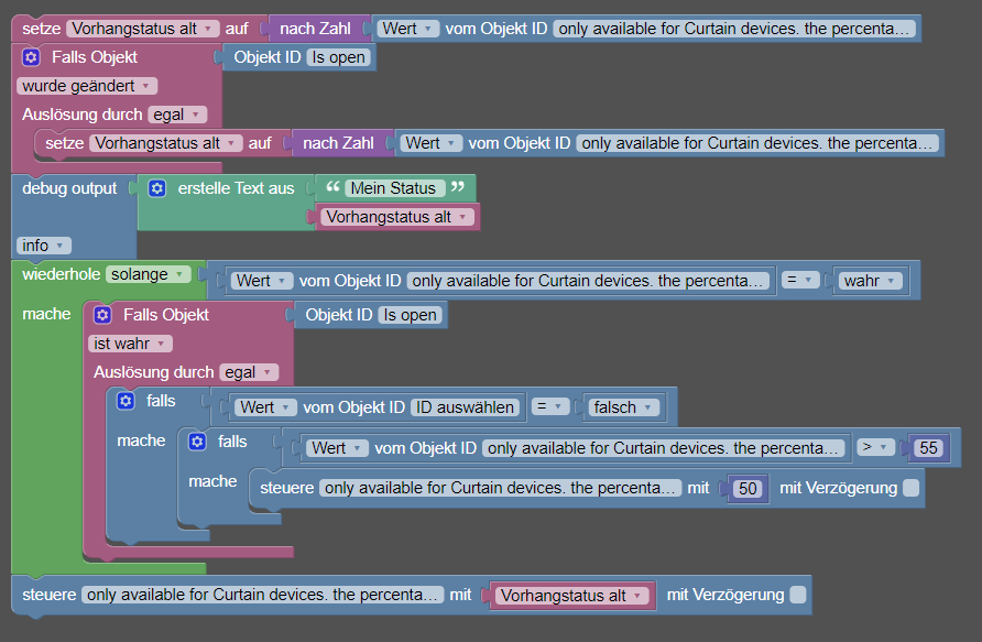

      Hi zusammen,
      ich habe nur sehr eingeschränkte Kenntnisse von Blockly/JS und generell Programmierung.
      Habe mich aber trotzdem an einem Script für meine Vorhänge versucht, bekomme es aber einfach nicht hin.
      Der Vorhang soll sobald die Tür geöffnet wird auf 50 % gefahren werden aber nur wenn der Vorhang aktuell auf mehr als 50% steht, Zudem soll der Vorhang sobald die Tür wieder geschlossen wird, auf den Status vor dem öffnen fahren. (100% ist zu / 0% offen)
      So habe ich versucht es z lösen.... Object ID "is open" = der Fenster Sensor / Object ID "only available .." = der Status des Vorhangs in %.. Zumindest schreibt er scheinbar die Variable mit dem richtigen Wert
      Danke schonmal vorab für die Unterstützung..

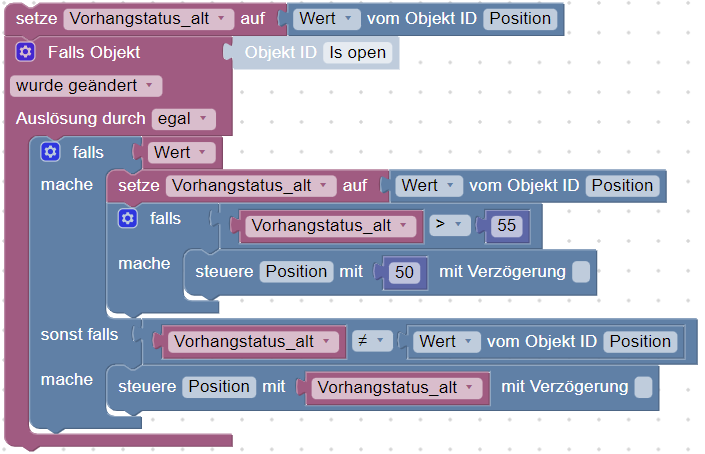

        paul53 @xeno220 last edited by
        @xeno220 sagte: Tür geöffnet wird auf 50 % gefahren werden aber nur wenn der Vorhang aktuell auf mehr als 50% steht, Zudem soll der Vorhang sobald die Tür wieder geschlossen wird, auf den Status vor dem öffnen fahren.
        "wiederhole solange" erzeugt eine Endlosschleife.
        Vorschlag:
        Wert (unter "Trigger"):

            paul53 @xeno220 last edited by paul53
            @xeno220 sagte: Wenn ich die Türe kurz nachdem schließen doch nochmal öffnen muss (innerhalb 5 sec) dann wird die variable mit dem aktuellen Status beschrieben (Der Vorhang fährt aber gerade) wie kann ich das verhindern ?
            Versuche es mal so:
            An die Timer-Variable timeout gelangt man, indem man nach Einfügen des Timeout-Blockes in die Javascript-Ansicht und wieder zurück wechselt.
