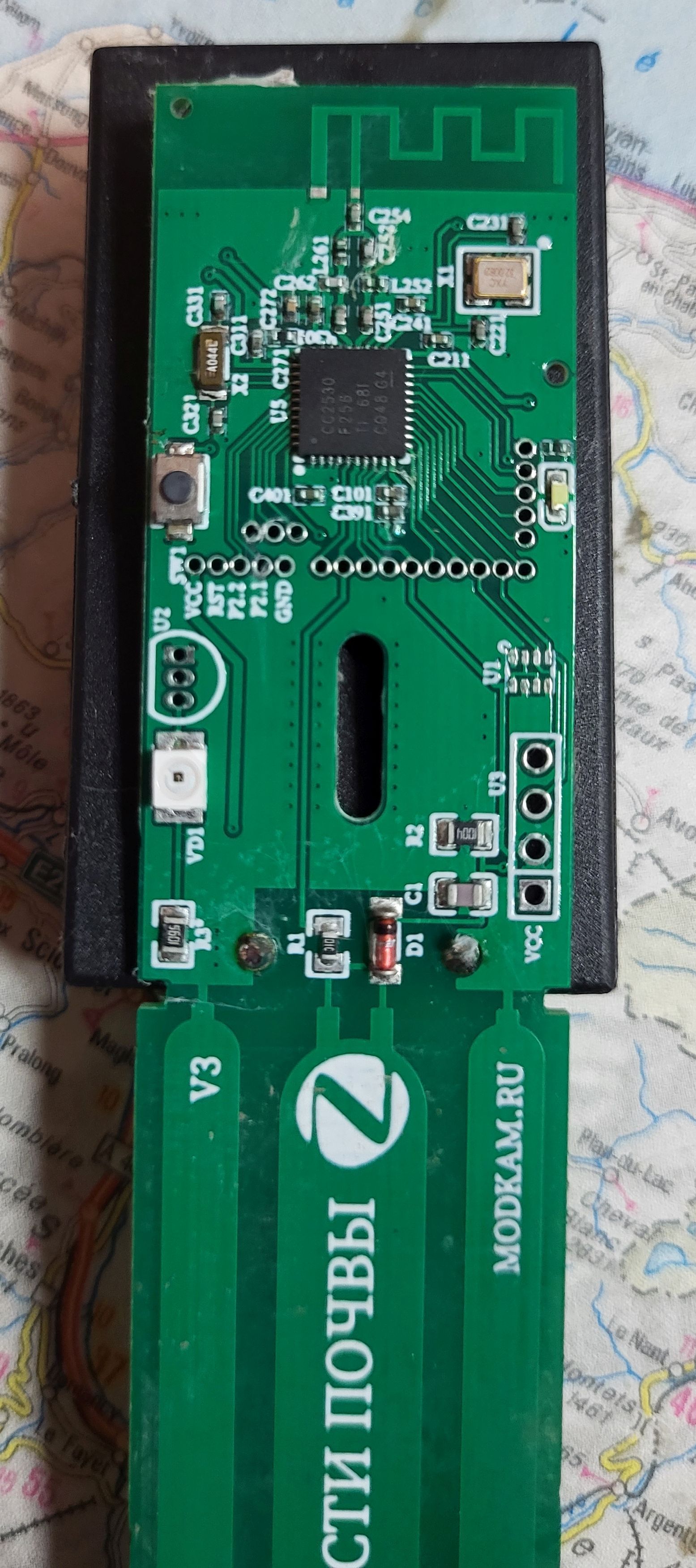

      Ich betreibe einige der Modkam V3 Sensoren bei mir im Garten. Allerdings haben sie draussen häufig keine Verbindung. Auch das hinzufügen von Zigbeesteckdosen hat nicht geholfen, im Garten habe ich keine Steckdosen, und sie wären auch nicht wasserdicht.
      Daher würde ich gerne eine externe Antenne an die Sensoren anschliessen, bei Ali gibt es einige Angebote.
      Ist das grundsätzlich möglich und sinnvoll? Bei der Antenne auf der Platine hätte es ganz kleine Lötpads.

              Ich experimentiere gerade etwas mit dem Ausrichten. Die Batterien hinten schirmen wahrscheinlich ziemlich stark ab. Wunder konte ich aber noch keines erzielen.
                hafo @hafo last edited by
                @hafo Hier mal ein update.
                Es sieht nicht gut aus. Die Lötpads sind sehr klein und lösen sich leicht ab von der Leiterplatte. Ich habe es zwar geschafft eine externe Antenne anzubringen und sie funktioniert. Leider sendet das Gerät nun ziemlich falsche Werte, das wird so nicht mehr richtig erkannt. Ich vermute dass ich einen Wiederstand oder so zerstört habe, da alle Werte im Maximum und darüber sind.
