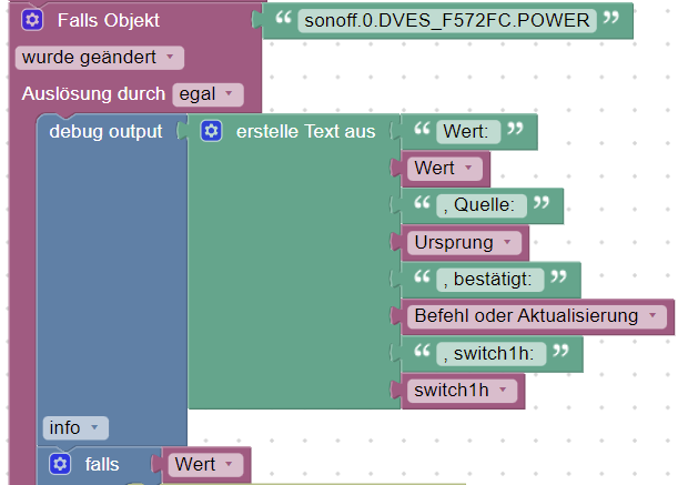

      Doch leider funktioniert das mit der Stunde nicht richtig, die Wärmepumpe sollte ja mind. eine Stunde laufen bevor sie abgeschaltet wird.
      Hat jemand eine idee wo das Problem liegen könnte?

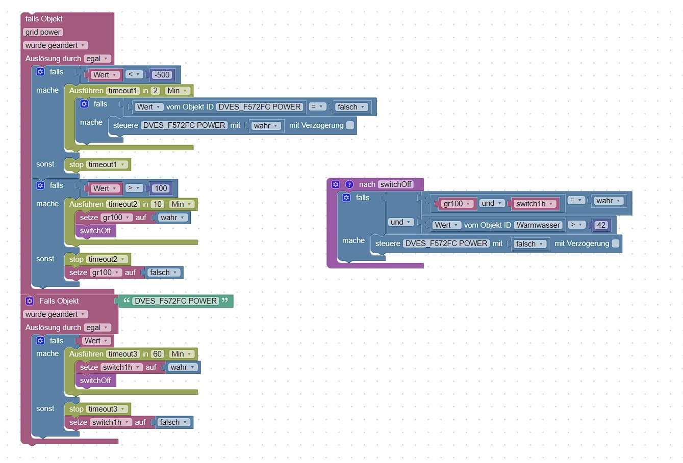

          madison @paul53 last edited by madison
          @paul53 ist der export von dem Blockly
          sorry, war beim export nicht alles dabei

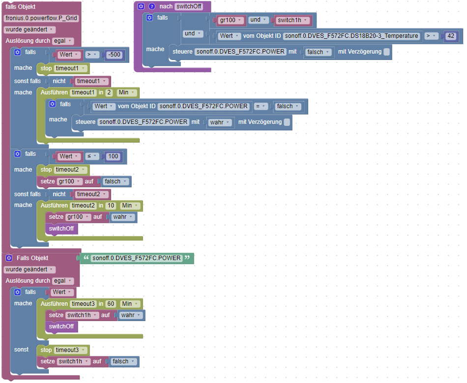

            paul53 @madison last edited by paul53
            @madison
            Die Timer timeout1 und timeout2 werden mehrfach gestartet und lassen sich nicht mehr stoppen. Besser so:

             <block type="procedures_defnoreturn" id="Ma~~XRRb?+r37-Nc_I6t" x="513" y="37">
               <field name="NAME">switchOff</field>
               <statement name="STACK">
                 <block type="controls_if" id=",Egp%5VyFA4~BuM*|2-|">
                     <block type="logic_operation" id="(v5+?t,At.q]*haeK/fb" inline="false">
                       <field name="OP">AND</field>
                         <block type="logic_operation" id="LMS1G.{eF#;EVoZj3CCS">
                             <block type="variables_get" id="qd+g@:p3t285N6Qz;Dl5">
                               <field name="VAR" id="+l8CB%A26RkWF;d6hPt^">gr100</field>
                             <block type="variables_get" id="i+;3+schEOyhG*^i9+$~">
                               <field name="VAR" id="B7QKKsZJJ/rD9$B7mY6C">switch1h</field>
                         <block type="logic_compare" id="ow/FdN|$ThNgIO?.yN]T">
                           <field name="OP">GT</field>
                             <block type="get_value" id="v]?-?hf8HfB?D63nk;|A">
                               <field name="OID">sonoff.0.DVES_F572FC.DS18B20-3_Temperature</field>
                             <block type="math_number" id="EKA{Zn)Tii@{s7}u]G6M">
                               <field name="NUM">42</field>
                     <block type="control" id="(|[X898Jn$%eta8@h%$I">
                       <field name="OID">sonoff.0.DVES_F572FC.POWER</field>
                         <block type="logic_boolean" id="{w9Ai~l*Td~H+xVOGn?J">
            Die Trigger-ID des POWER-Datenpunktes war auch falsch. Der Trigger wurde also nie ausgelöst.

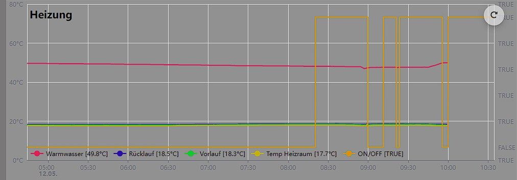

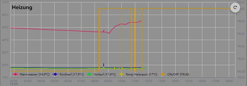

                @paul53 Es funktioniert jetzt wesentlich besser, aber das die Wärmepumpe mind. eine Stunde läuft klappt noch nicht ganz richtig.
                Hast noch eine idee?
                  @madison sagte: Hast noch eine idee?
                  Wenn dieses Skript die einzige Quelle zum Schalten der Wärmepumpe ist: Nein.

                    @madison sagte: Wärmepumpe mind. eine Stunde läuft klappt noch nicht
                    Dann ermittle die Ursache mittels einer Log-Ausgabe:
                      @paul53 werd ich testen, danke!
