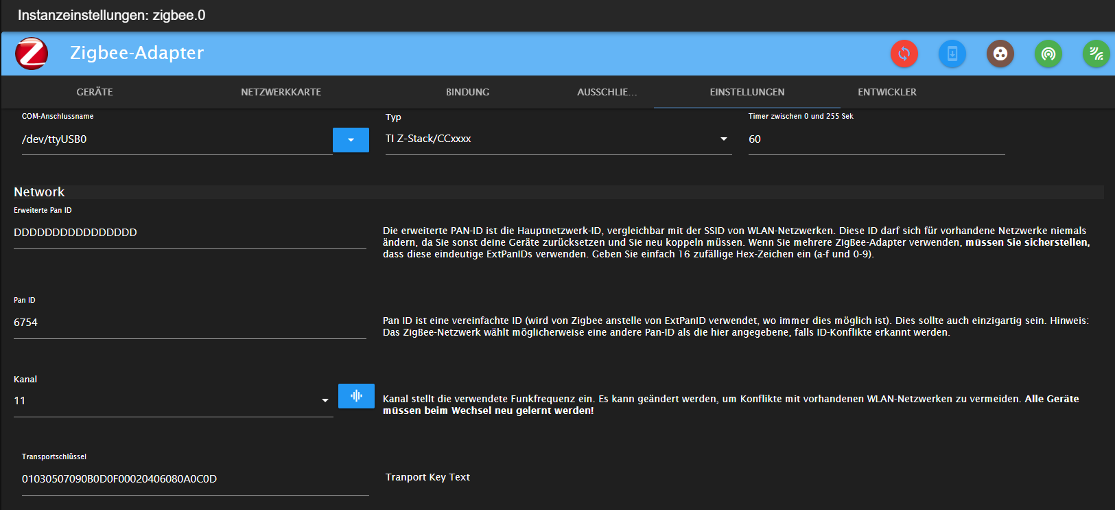

                Thomas Braun Most Active @vqe17235 last edited by
                @vqe17235
                Zeig mal die Einstellungen aus dem Adapter.
                • V
                    @vqe17235
                    Du hast /dev/ttyUSB0 drin, du hast eine PanID 'DDDDDDDDDDDD' drin.
                    Stell da
                    /dev/serial/by-id/usb-ITead_Sonoff_Zigbee_3.0_USB_Dongle_Plus_24523334e35fec1192ca385f25bfaa52-if00-port0
                    ein und eine 16stellige zufällige Hex-Zahl ein.

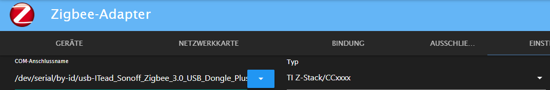

                    • V
                      hab ich getan, scheint aber leider nicht geholfen zu haben:

                              Und eingestellt ist der so:
                              Das Log sagt folgendes:
