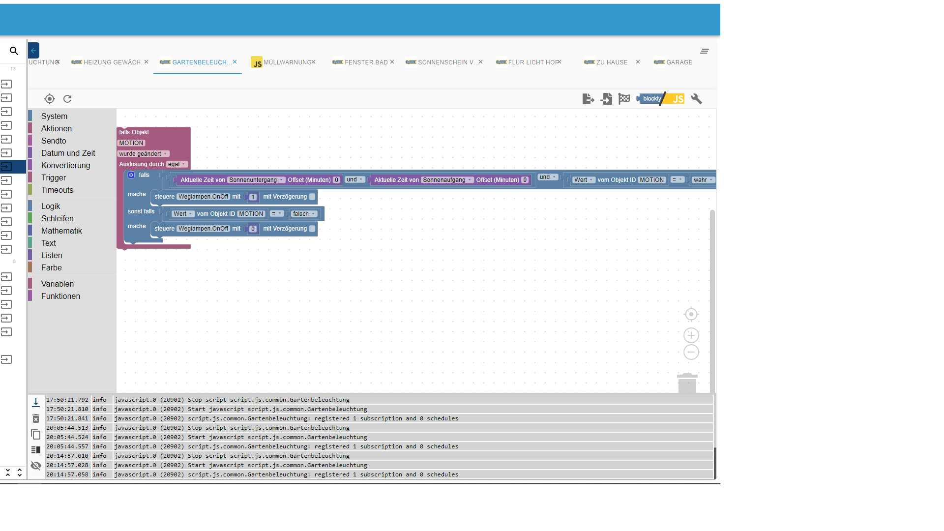

      ich habe folgendes Blockly geschrieben. Es soll zwischen Sonnenuntergang und Sonnenaufgang und bei Bewegungserkennung durch einen HmIP-SMO meine Weglampen einschalten bzw. wenn keine Bewegung wieder ausschalten. Das Ein- und Ausschalten funktioniert auch . Nur die Bedingung zwischen Sonnenuntergang und Sonnenaufgang wird ignoriert. Was ist an meinem Blockly falsch?

        Thomas Braun Most Active @joergfrde last edited by
        @joergfrde
        Der Zeitraum muss anders ausgedrückt werden:

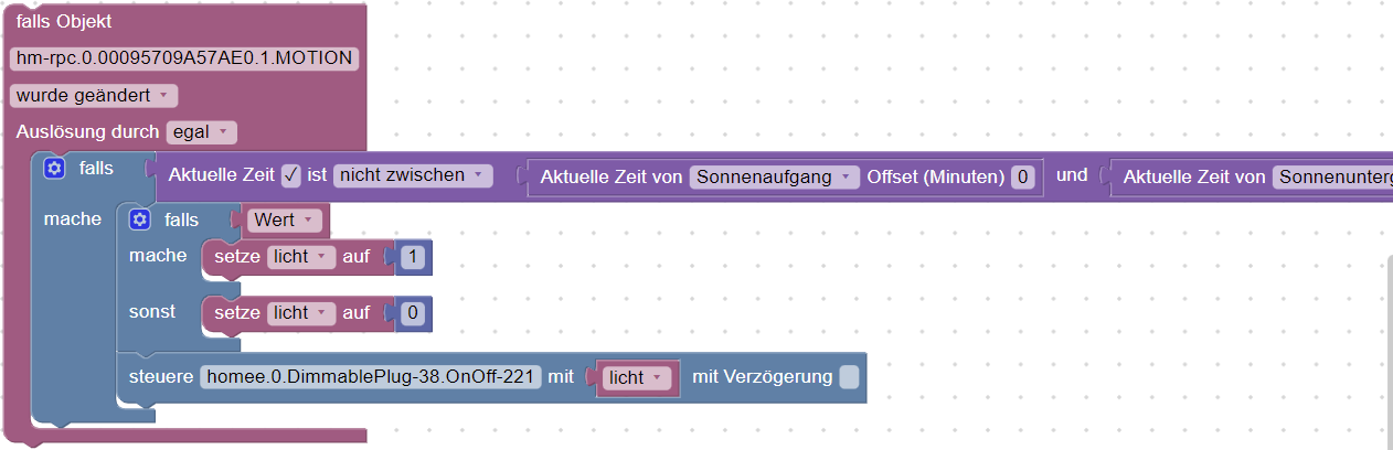

                          paul53 @joergfrde last edited by paul53
                          @joergfrde sagte: Ursprungsblockly hat es sofort geschalten.
                          Dann musst Du mehr verändert haben. Versuche es mal so:
                          Wert (unter "Trigger"):
                          joergfrde 1 Reply Last reply Reply Quote 0

                              Homoran Global Moderator Administrators @joergfrde last edited by
                              @joergfrde sagte in Blockly funktioniert nicht:
                              den Trigger "setze" habe ich nicht
                              das ist kein Trigger sondern ein Block aus den Variablen
                              • joergfrde
                                joergfrde @Homoran last edited by
                                @Homoran
                                Irgendwie verstehe ich das nicht. Mit der Variable Licht habe ich kapiert, aber worauf bezieht sich der Trigger"Wert"? Fehlt da vllt. noch etwas?
                                  Homoran Global Moderator Administrators @joergfrde last edited by Homoran
                                  den Wert des Triggerdatenpunkts zum Zeitpunkt der Auslösung
                                  meinst du vielleicht ein = true?
                                  Das wird mit der Schreibweise automatisch mitgegeben
