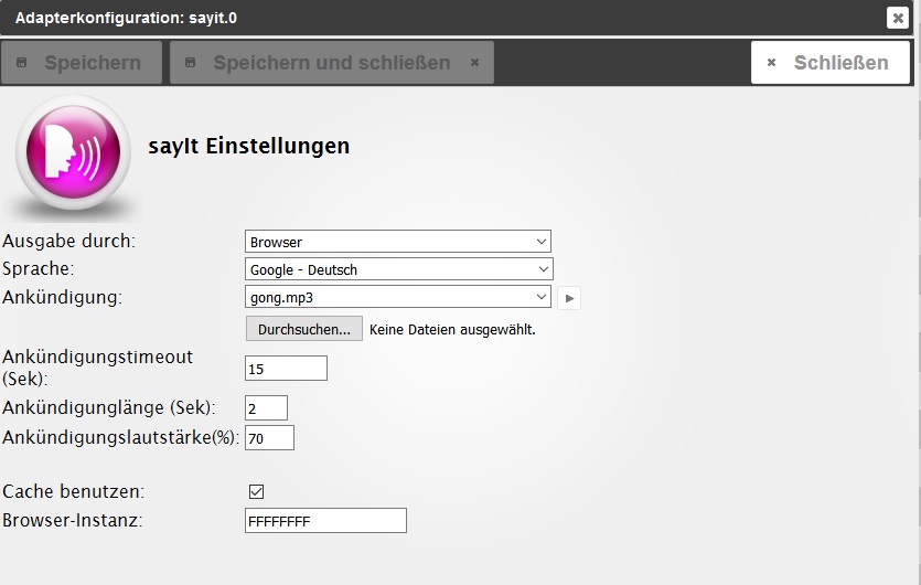

      Adapter habe ich so eingerichtet:

        Hörst du den den Gong?
        Es gibt das Widget "Screen Resolution" pack das mal auf deine View und schau ob deine Browser instanz stimmt.
        Der Code sieht für mich erstmal ok aus soweit ich es beurteilen kann.

          Passt das nicht? Waren die vielen F nicht für alle?
          • Jey Cee
            Sollte eigentlich schon so sein, aber Versuchs mal mit der Eindeutigen Browser-Instanz.
            Sonst Probier mal das auf einem anderen Gerät aus zu geben. Also nicht im Browser wenn es geht.

              Mit: 3d.44afb + FFFFFFFF
              Nix zu machen 😞
              Edit: im cache ordner liegen mp3 datein mit licht ist an/aus. Die wurden also erstellt. Werden aber anscheinend nicht abgespielt
