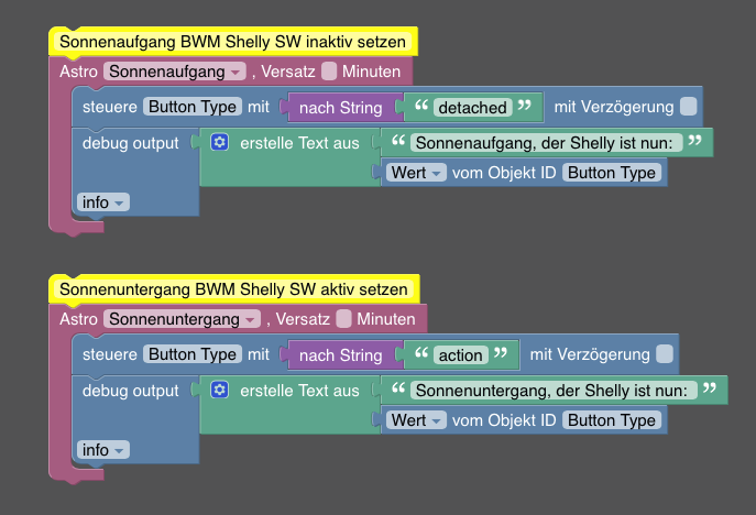

      lange habe ich mich vor Blockly gesträubt bzw. mich nicht näher damit auseinander gesetzt.
      Nun habe ich ein Skript zusammen "gewürfelt", das mir mit Sonnenaufgang den "Button Type" eines Shelly auf "detached" stellt und zum Sonnenuntergang wieder auf "action".
      Sprich, der damit angeschlossene Bewegungsmelderausgang soll einfach nur in den Stunden das Licht auch ansteuern, aber trotzdem separat durch mich / die Shelly App genutzt werden können.
      Das funktioniert auch soweit, aber, ich hätte gerne den Status Wechsel des SW Eingangs (Button Type) vom Shelly auch im Log protokolliert.
      Das sollte ja der "debug" Block eigtl. machen, aber wie bzw. ob dieser von mir überhaupt richtig gesetzt wurde, stelle ich in Frage, da kein Statuswechsel im Log erscheint.
      Ich habe es auch ausprobiert, das der debug Block direkt unter dem Statuswechsel angeflanscht wurde, auch dann kein Protokoll im Log.
      Ich möchte ja nur einmal morgens und abends einen Log Eintrag, ähnlich: Button Type: "action" bzw. Button Type: "detached"
      Was mache ich falsch?
      Vielen Dank!

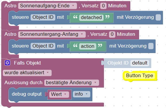

        paul53 @aXCell last edited by
        @axcell
        Wie sehen die OBJEKTDATEN von "Button Type" aus (bitte in Code tags)?
            @axcell sagte: Meinst du diese?
            Ja. Danke.
            Versuche es mal so:
            Wert (unter "Trigger"):
            aXCell 2 Replies Last reply Reply Quote 0

              Vielen Dank für diese bebilderte Hilfe!
              Allerdings schreibt er nun alle 5 Sekunden den aktuellen Status ins Log:

              Habe den "Falls..." Block nur angepasst auf "wurde geändert" mit Bestätigung, anstatt "wurde aktualisiert" und dann schreibt er, zumindest bei manueller Änderung des Button Type, auch den Wert korrekt ins Log.
              Danke, das war es scheinbar schon. heute abend dann mal kontrollieren, das er auch den Status wechselt und protokolliert.

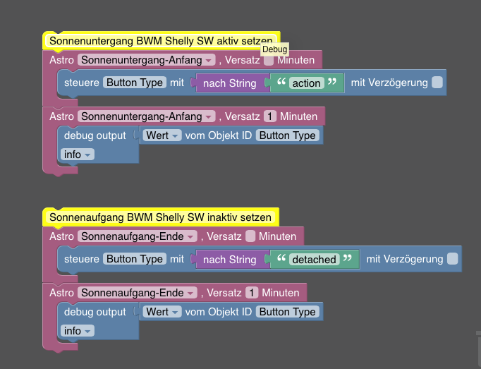

                Kurze Rückmeldung:
                Das protokollieren klappt leider nicht mit Ausgabe ins Log.
                Egal, da die Umschaltung an sich richtig funktioniert wäre es zwar "nice to have", aber nicht elementar.

                  Abschliessende Rückmeldung:
                  So funktioniert es nun wie gewünscht.
                  Für viele wahrscheinlich eine Lappalie, für mich aber ein Erfolg.
