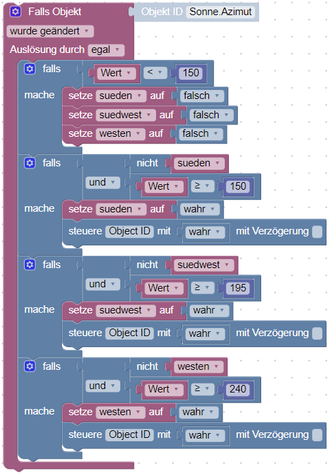

      @ionar sagte in Blockly followthesun Azimuth:
      oder
      sueden usw. sind hier die Sperrvariablen
      uebrigens: Wert befindet sich unter Trigger, ist keine selbst angelegte Variable!
        paul53 @ionar last edited by
        @ionar sagte: die Szene würde dann doch alle 60 Sekunden auslösen, weil der Datenpunkt sich aktualisiert
        Das verhindern die Sperrvariablen.
        I 1 Reply Last reply Reply Quote 1

          @Homoran @paul53
          Vielen Dank euch beiden!
          @paul53 Könntest du mir das bitte zum Importieren bereitstellen?
                @ionar sagte: zum Importieren bereitstellen?
                 <variables>
                   <variable id="v0h7%r8PQ0sIyrT.;`.{">sueden</variable>
                   <variable id="~2:c{c/2MQcU=L3F]ckN">suedwest</variable>
                   <variable id="4:L8i@iCk_bW~?wb;k3A">westen</variable>
                 </variables>

                • I
                  Ich versuche es gerade selber zu machen. Was bedeutet "nicht" + "Variable"?
                  Homoran paul53 J 3 Replies Last reply Reply Quote 0
                    Homoran Global Moderator Administrators @ionar last edited by
                    dass der Wert nicht so ist wie der der in der Variable steht
                      @ionar sagte: Was bedeutet "nicht" + "Variable"?
                      Die Bedingung ist erfüllt, wenn die Variable nicht wahr, also falsch oder undefined ist.
