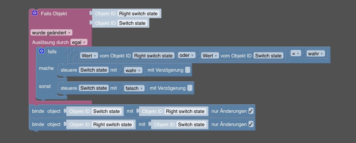

      Hallo zusammen ,
      Wenn ich dieses Blocky benutze ,stürzt der Zigbee Adapter ab und macht sich selbstständig. Installiert sind 2 Wandschalter zigbee . Komisch ist das es mal gut funktioniert und dann stürzt alles ab .
      Holger Etzel paul53 M 3 Replies Last reply Reply Quote 0
      • Holger Etzel
        Holger Etzel @chucky666 last edited by
        @chucky666
        funktioniert das nicht auch ohne die gebundenen objekte?
        chucky666 1 Reply Last reply Reply Quote 0
        • chucky666
          chucky666 @Holger Etzel last edited by
          @holger-etzel doch schon , nur zeigt der eine Schalter dann aus an .
          Es sind beleuchtete Schalter

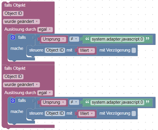

            Laufzeitabhängig kann sich eine Trigger-Endlosschleife bilden. Besser so:
            Wert und Ursprung (unter "Trigger"):

              Ich verstehe dein Blocky nicht so ganz
              Das mit der triggerschleife wird es gewesen sein
                paul53 @chucky666 last edited by
                @chucky666 sagte: Ich verstehe dein Blocky nicht so ganz
                Was verstehst Du nicht?

                  @paul53 das mit dem JavaScript Baustein
                  Trigger kommt der jeweilige Schalter rein
                  Steuern kommt der entgegengesetzte Schalter rein richtig ?
                    paul53 @chucky666 last edited by paul53
                    @chucky666 sagte: Trigger kommt der jeweilige Schalter rein
                    Richtig.
                    @chucky666 sagte in Zigbee wechselschaltung macht Probleme:
                    Der verhindert, dass gesteuert wird, wenn das Skript die Quelle (Ursprung) der Wertänderung ist.
                    • chucky666
                      chucky666 @paul53 last edited by
                      @paul53 ich danke dir für deine Hilfe
                      Scheint zu funktionieren
