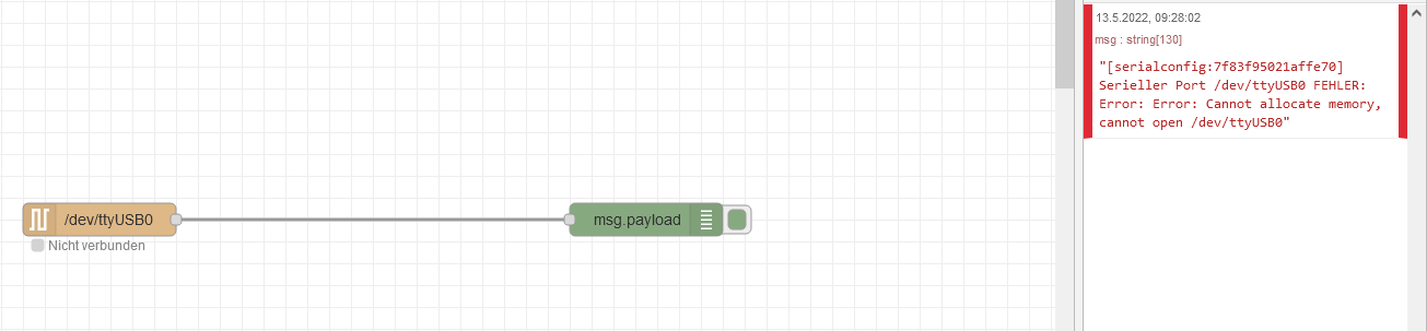

                  Ich habe außerdem noch versucht mit minicom und NodeRed auf die Schnittstelle zuzugreifen:

                  Hast du noch eine Idee, was hier das Problem sein könnte?

                          Die Meldung, die bei dmesg -T kommt, könnte wohl etwas mit meinem Problem zu tun haben.
                          [Fr Mai 13 10:50:06 2022] xhci_hcd 0000:01:00.0: Ring expansion failed
                          [Fr Mai 13 10:50:06 2022] cp210x ttyUSB0: usb_serial_generic_submit_read_urb - usb_submit_urb failed: -12
                          [Fr Mai 13 10:50:09 2022] raspberrypi_fw_set_rate: 8 callbacks suppressed
                          [Fr Mai 13 10:50:09 2022] raspberrypi-clk soc:firmware:clocks: Failed to change fw-clk-arm frequency: -12
                          Hat die schon einmal jemand gesehen?

                                            Habe versucht die Meldungen von heute Morgen zu finden, als der Adapter ausgestiegen ist. Komme hier aber nur 15 Minuten zurück. Einer eine Idee, wie ich ältere Meldungen bekommen?
