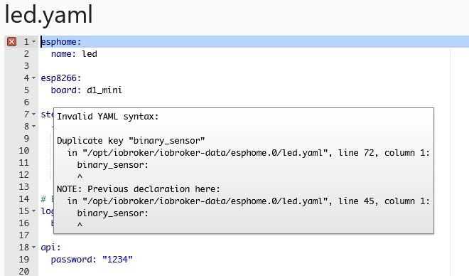

        • OpenSourceNomad
          OpenSourceNomad Most Active @Beowolf last edited by OpenSourceNomad
          @beowolf said in GPIO Status Wemos d1 mini an iobroker senden:
          wie kann ich auf sehr einfache Weise den GPIO Status an iobroker senden?
          esphome (adapter) + native api 🚀
          👉 Benutzen von ESPHome an einem Beispiel
            Beowolf @OpenSourceNomad last edited by
            @opensourcenomad
            Ich stehe normal auch auf ESP. Aber ich habe hier nun mal ein Skript welchse so gut läuft.
            Da ESP nicht wirklich gut Steppermotoren ansprechen kann, muß ich es so machen.
            B OpenSourceNomad 2 Replies Last reply Reply Quote 0
              Beowolf @Beowolf last edited by
              Ich noch mal.
              Kann man eigentlich einen Schalter, hier die Endschalter, gleichzeitig auf die Eingänger zweier Wemos legen?
              • OpenSourceNomad
                Wie kommt's? Die esphome stepper component ist dir aber bekannt?
                mit esphome reicht dafür dieser Vierzeiler hier wenn dein esphome node mittels api mit der Zentrale spricht:
                binary_sensor:
                  - platform: gpio
                    pin: 3
                viel einfacher wird es wohl nicht mehr werden 😉

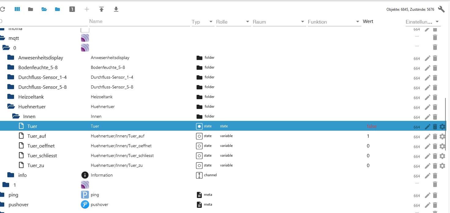

                      Unter ioBroker erscheinen die Daten, leider werden die Änderungen aber nicht angezeigt.
                      Wo habe ich den Fehler?

                            Wenn ich jetzt per Taster alles ansteuere, oder per Browser funktioniert es.
                            ABER
                            Wenn ich ein paar Minuten warte reagiert ioBroker nicht mehr. Ich muß erst dem Wemos D1 mini resetten.
                            Was mache ich da noch falsch?

                                    Beowolf @SBorg last edited by
                                    @sborg
                                    So richtig geht das noch nicht.

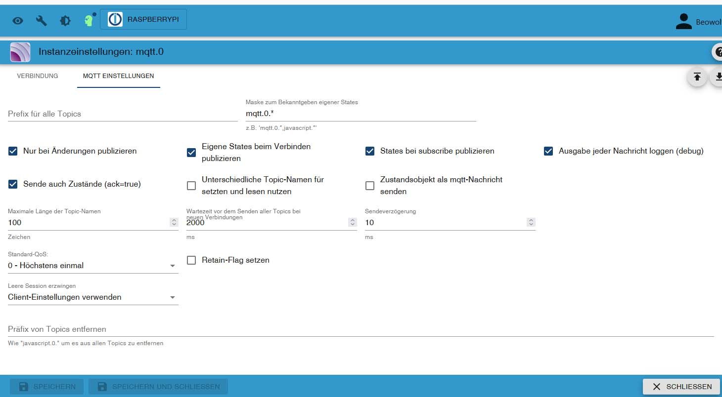

                                    Ich habe unter ioBroker das eingestellt:
                                    Bei den Objekten dieses hier.
                                    Im Programm dieses hier:
                                    // MQTT Funktion
                                    void connectToMQTT() {
                                     mqttClient.setServer(mqtt_server, mqtt_port);//MQTT Server, - Port
                                     mqttClient.setCallback(callback);
                                     mqttClient.subscribe("mqtt.0.Huehnertuer.Innen.Tuer");
                                      if (mqttClient.connect(mqtt_client_id , mqtt_user, mqtt_password)) {
                                        Serial.println("Per MQTT mit ioBroker verbunden");
                                      else {
                                          Serial.print("failed with state ");
                                          Serial.print(mqttClient.state());
                                          delay(2000);
                                    void callback(char* topic, byte* payload, unsigned int length)
                                     payload[length] = '\0';
                                     String strTopic = String(topic);
                                     String strPayload = String((char * ) payload);
                                     if(strTopic == "mqtt.0.Huehnertuer.Innen.Tuer")
                                       if(strPayload == "false") // Tuer schliessen
                                               Serial.println(strPayload);
                                         digitalWrite(pinTasterZu, LOW);
                                       if(strPayload == "true") // Tuer öffnen
                                         digitalWrite(pinTasterAuf, LOW);
                                      TT-Tom @Beowolf last edited by TT-Tom
                                      @beowolf
                                      Bin zwar auch nicht, der Nerd, aber wenn du den Pin für schließen setzt. Musst du ihn nicht wieder zurück setzen und dann den Pin für das öffnen? Sonst stehen doch beide an oder sehe ich das falsch?
                                        Beowolf @TT-Tom last edited by Beowolf
                                        @tt-tom
                                        Bis jetzt kann ich noch nicht einmal eine Reaktion am Wemos feststellen. Beide Eingänge sind normalerweise auf "high". Für die manuelle Steuerung sind vor Ort zwei Taster die die Eingänge jeweils auf "low" tasten.
                                        Selbst wenn ich sie per mqtt auf "low" setzte und sie dort bleiben, sollte ja eine Reaktion folgen.
                                        Ich bin mir nicht sicher ob ich den Datenpunkt unter ioBroker so richtig erzeugt habe, sodas der Wemos das mitbekommt.
                                        Ich habe auch noch kein Beispiel im Netz gefunden, in dem es genau beschrieben wird wie das Zusammenspiel läuft.
                                        Also - mache unter ioBroker genau das und frage so und so ab.
