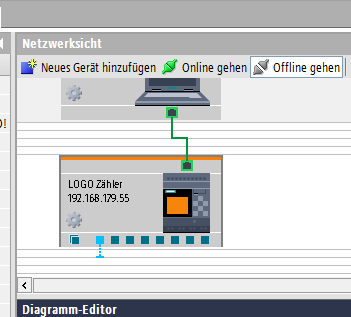

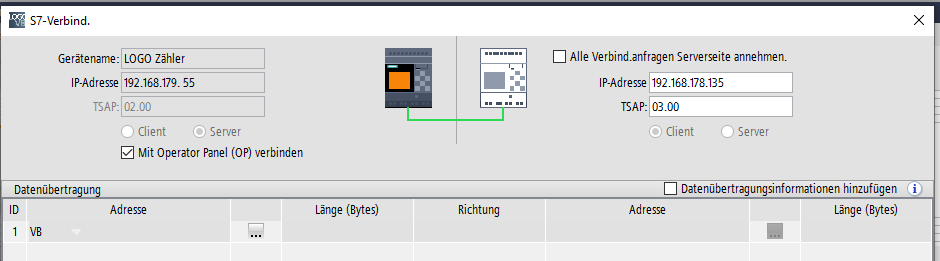

                  Hast du auch das Programm der Logo?
                  Also du musst die Verbinmdung innerhalb der Logo freigeben.
                  Auf der Logo Soft Programm starten:
                  1. Ein Netzwerk Projekt anlegen
                  2. Neues Netzwerkgerät hinzufügen und die 0BA7 auswählen
                  3. Das lsc (Standartprogramm) in das Gerät ziehen.

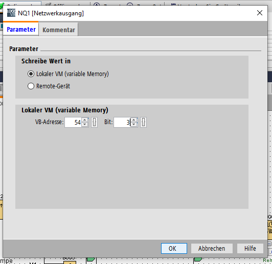

                  4. In der Übersicht auf die Kästchen unten mit der rechten Maustaste drücken und neue S7 Serverbindung auswählen Schritt3.png
                  5. Rechts die IP Adresse des IOBroker auswählen und eine TSAP eintragen und merken. Hacken bei mit Operator Panel verbinden damit TSAP 02.00 erscheint (Kann auch sein wir die bei mir)

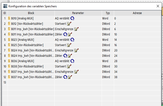

                  6. In dem Programm an entsprechenden Stellen Netzwerkeingänge / Ausgänge hinzufügen uns zurodenen Vxxx.x
                    Diese dann in der S7-Verbindung als Bytes eintragen (immer 8 Bit zusammen wie aus dem Netzwerkeingang parametriert)
                  Bei Bedarf Zeitwerte oder andere Werte aus dem Programm zurodnen siehe hier:Schritt2.png
                  Damit ist die Logoseite "fertig".

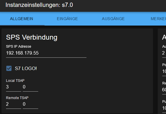

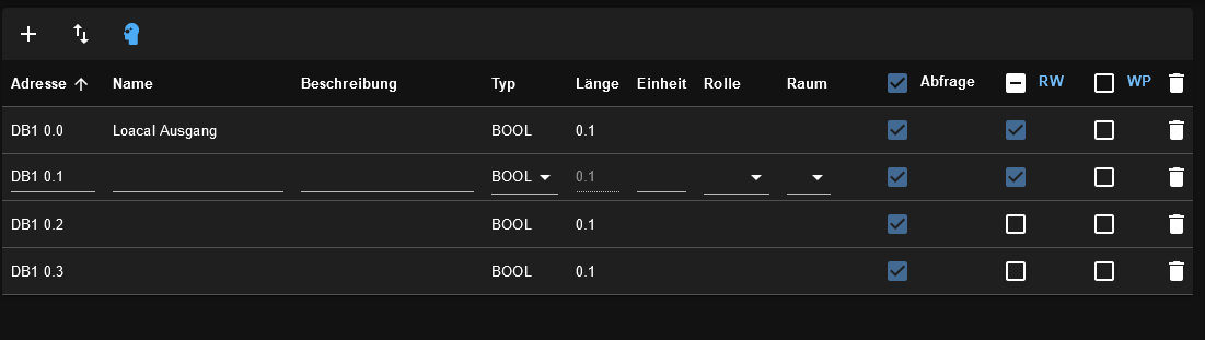

                    1. Im IOBroker den S7 Adapter installieren und eine Instanz einstellen
                    2. Dann hier die IP Adresse und die TSAP der Logo eintragen. Screenshot 2022-05-22 211000.png
                    3. Alle Daten der der Logo über die VM (Virtuellen Merker) sind hier in dem Adapter im DB1 entweder als Bit oder Int oder DWord was man in der Logo angeben hat.

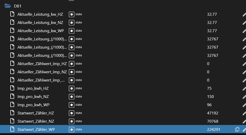

                    4. Hier sieht man die Daten aus der LogoSoft:
                      DB1 . xx.png.
                    5. Adapter starten und schon sollten die Daten in den Objekten stehen

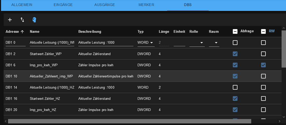

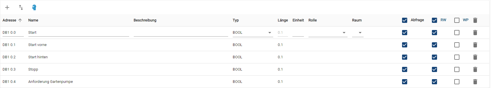

                    Um noch ein bisschen klarer zu werden hier habe ich mal zum testen eine neue Instanz gemacht "nur" mit Digitalen Signalen.
                    Die müssen dann so eingetragen werden:
                    DB1 0.0 => entspricht in der Logo V0.0
                    DB1 0.1 => entspricht in der Logo V0.1 und so weiter

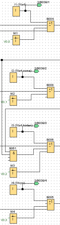

                    Sind es Ausgänge aus der logo in den IOBroker muss der hacken von RW weg sein. Willst du aus dem IOBroker schreiben muss der hacken dran.
                    Im Logo Programm konfigurierst du einfach die Netzwertk Ein und Ausgänge so mit den entsprechenden Zählweisen z.B.:
                    Screenshot 2022-05-25 221355.png .
                    Dies hast du dann als Datenpunkte (wenn in den DB im Adapter eingetragen)
                    GANZ WICHTIG ES MUSS ALLES GENAU ÜBEREINANDER PASSEN.
                    Brauchst du Hilfe gern auch per Chat oder du schickst mir mal das Programm oder so. Helfe da gern

                      Electroteddy @Dan.Master last edited by
                      @dan-master
                      Wow, danke für die gute Anleitung.
                      Das mit den Zuordnungen hat nach bisschen testen hingehauen.
                      Scheint doch eine 1 zu 1 Zuordnung zu sein. (Zumindest in meinem Fall)
                      ioBroker - Logo
                      DB1 0.0 - V0.0
                      DB1 0.1 - V0.1
                      DB1 0.2 - V0.2
                      Gruß Florian
