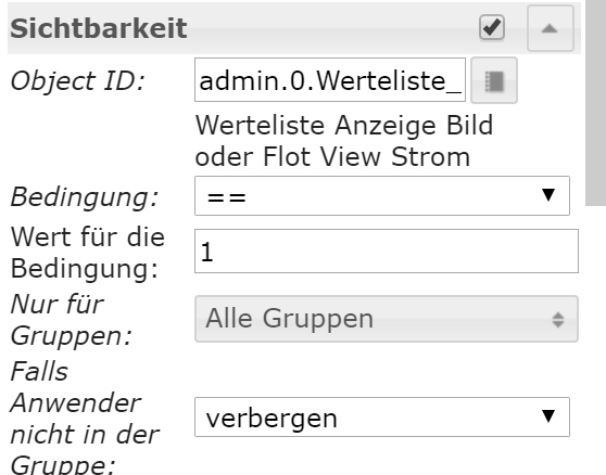

      Hallo, wenn ich Zahlen in unterschiedlichen Farben benötige, erstelle ich immer zwei Widgets ein in z.B. roter Schrift und ein in grüner Schrift. Lege die Übereinander und mache dann die Bedingung für Sichtbarkeit. So wird dann z.B. bis -10000 - 0 rot angezeigt und 1 - 10000 grün angezeigt.
      Jetzt habe ich allerdings das Problem das ich ein Widget habe das über eine Werteliste angezeigt wird, demzufolge fehlt mir die Möglichkeit für eine zweite Bedingung.
      Die Schrift soll bei 10000 - 0 in dem Fall rot sein und bei -1 - -10000 grün sein.

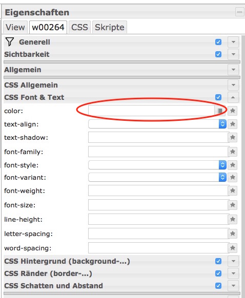

        Ist ein Binding im CSS/Color-Feld
        {wert:smartmeter.0.1-0:16_7_0*255.value;wert<0 ? "red" : "green"}
        Wenn der Wert als Zeichenkette kommt, musst du evtl noch in eine Zahl umwandeln. Sind es ganze Zahlen? dann so:
        {wert:parseInt(smartmeter.0.1-0:16_7_0*255.value,10);wert<0 ? "red" : "green"}
        Pix

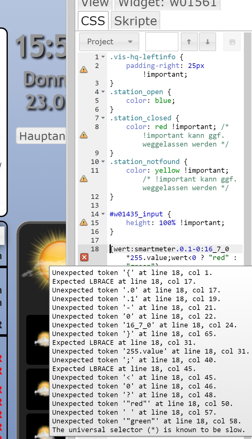

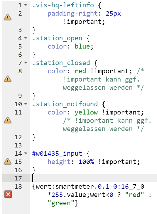

          habe in der Karteikarte CSS aber auch ein Icon das was nicht stimmt. Alles was da drin steht habe ich von irgend welchen Hilfen hier aus dem Forum eingefügt

          Edit: habe noch einen Screenshot mit den Hinweismeldungen hinzugefügt
            pix last edited by
            Ja,
            Idee ist den Code ins richtige Feld kopieren 😛 261_bildschirmfoto_2017-03-23_um_17.07.47.jpg Mein Fehler, hab mich nicht klar ausgedrückt.

                      Hi Pix,
                      ich verwende eine Werteliste 1-4, wenn widget 1 sichtbar dann auch nur Werte zum Widget 1 sichtbar etc

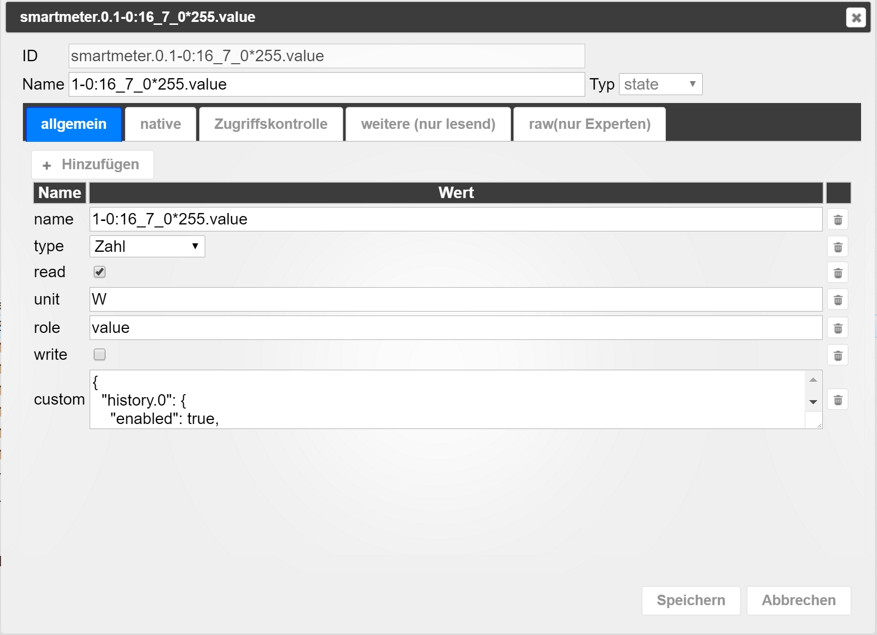

                      Die Smartmeter Werte haben folgende Eigenschaften
                      Gruß Zippolighter
