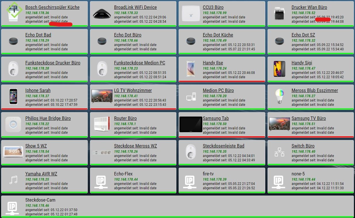

      Hallo, bekomme immer invalide date
      und das Datum ist in der Zukunft
      Weis nicht mehr von wem das Skript ist. Kann mir jemand helfen?

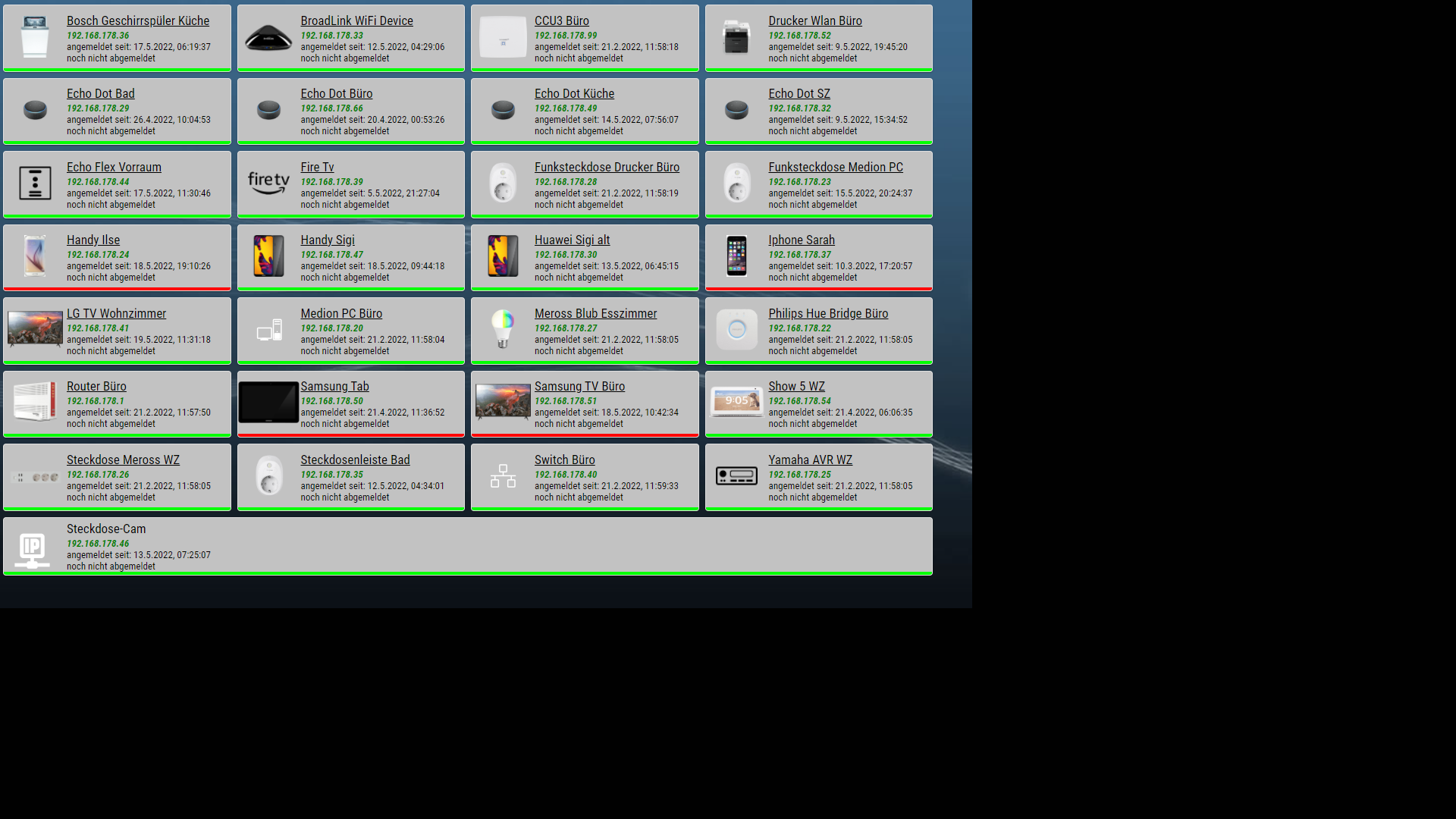

          MCU @sigi234 last edited by
          @sigi234
          Bei mir wird ein Fehler angezeigt in Zeile 216: -> hab .val ergänzt?? Versuch mal.
          • sigi234
            sigi234 Forum Testing Most Active @MCU last edited by
            @mcu
            Leider nein

                    • sigi234
                      sigi234 Forum Testing Most Active @Great SUN last edited by sigi234
                      @great-sun sagte in Invalide Date:
                      @sigi234 einfach die Zeilen im Original ändern. Nachdem was heraus kam kannst es ja wieder zurück ändern, aber im Grunde ist das nicht nötig, da es nur eine Änderung an der Anzeige ist.
                      Schaut gut aus!
                      Great SUN 1 Reply Last reply Reply Quote 0
                      • Great SUN
                        Great SUN @sigi234 last edited by
                        @sigi234 Also, entsprechend Deiner Rückmeldung hatte ich wohl Recht. Ich war so frei und hab es Dir mal einfach gemacht.
                        Der Code sollte copy&paste funktionieren, wenn der von Dir gepastete code bei Dir im Einsatz ist. Ich hab auch entsprechend eine mini Versionsdoku dazu gepackt. Freu mich auf Deine Rückmeldung!
