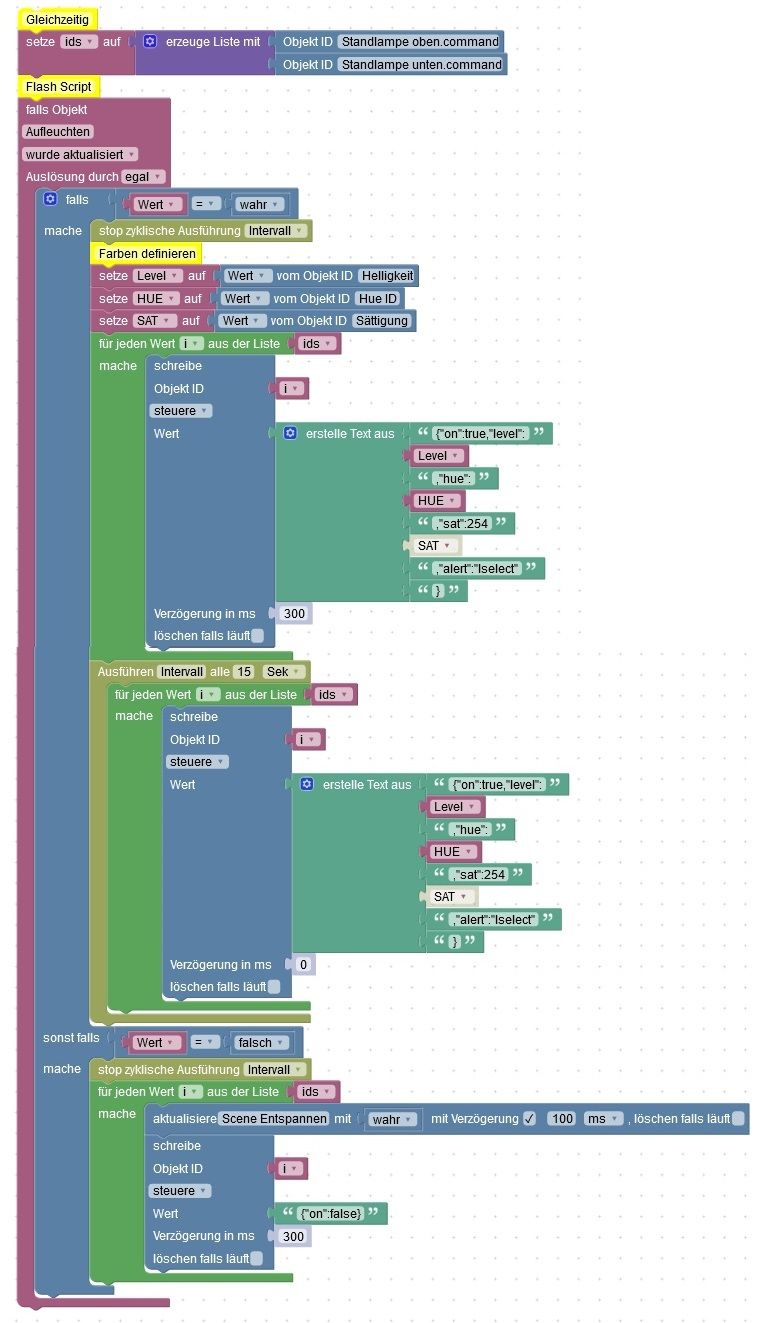

        Ich habe mir ein Blockly zusammen gestückelt
        Einfach mal zeigen damit wir die vielen, vielen Sätze auch visualisieren können.

            Ein Bild, kommt sofort:
            Allerdings ist das nicht mal unbedingt das entscheidende Problem in meinem, zugegeben etwas langen, Text. Theoretisch funktioniert das Skript ganz gut (abgesehen davon das die beiden Lampen nicht ganz synchron sind).
            Das Problem ist, wie bekomme ich die RGB Farben in eine Variante die mit command funktioniert.
            Natürlich, wenn jemand eine ganz andere Lösung hat ware ich auch dafür dankbar.
            Schwierig wird es halt, wenn ich dann auch noch von 2 verschiedenen Quellen (Farb-Rad und bspw. andere Skripte) Werte bekomme. Gerne würde ich daher sozusagen RGB in ein sinnvolles Format umwandeln was der Hue Adapter / die Hue Bridge / die Hue Lampen lesen/verstehen können.

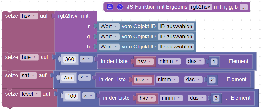

                  @schlumpf sagte: hue: 0-360
                  und sat meine ich 0-254
                  Dann könnte das Blockly zur Umrechnung so aussehen:
                  wobei die Funktion rgb2hsv(r, g, b) folgenden Inhalt (aus dem von Dir verlinkten Skript) hat:
                    r /= 255, g /= 255, b /= 255;
                    var max = Math.max(r, g, b), min = Math.min(r, g, b);
                    var h, s, v = max;
                    var d = max - min;
                    s = max == 0 ? 0 : d / max;
                    if (max == min) {
                      h = 0; // achromatic
                    } else {
                      switch (max) {
                        case r: h = (g - b) / d + (g < b ? 6 : 0); break;
                        case g: h = (b - r) / d + 2; break;
                        case b: h = (r - g) / d + 4; break;
                      h /= 6;
                    return [ h, s, v ];

                            @schlumpf sagte: als 0-100 oder 0-255 ausgegeben.
                            Auf die drei Datenpunkte für R,G,B werden die Werte 0-255 ausgegeben.
                            Das Blockly rechnet sie dann um.
                              Schlumpf @paul53 last edited by
                              Hat, denke ich, funktioniert. Hab noch ne Rundung eingefügt um ganze Zahlen zu bekommen.
                              Vielen Dank.
