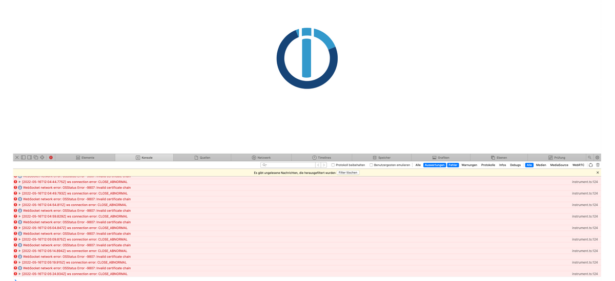

        Hallo @thomas-braun,
        habe eben noch etwas rausgefunden. Vielleicht hilft das um das Problem einzugrenzen.
        Gruß Tom
          Thomas Braun Most Active @TT-Tom last edited by
          @tt-tom
          Zertifikate nochmal neuinstallieren?

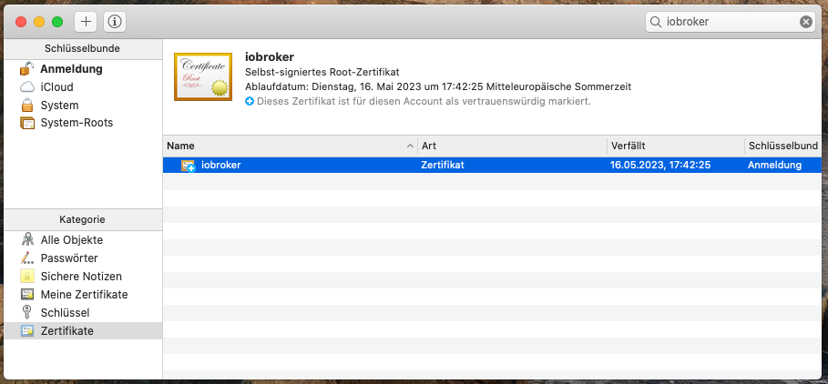

                              TT-Tom @Unbeliveable89 last edited by
                              @unbeliveable89
                              Hi du hast zwar eine neuere MacOS Version, aber die Schlüsselverwaltung sollte die selbe noch sein.
                              Starte mal die Schlüsselverwaltung und filtere nach iobroker. Sollte dann so aus sehen
                              Was siehst du jetzt?
                              U 1 Reply Last reply Reply Quote 0

                                Unbeliveable89 @TT-Tom last edited by
                                @tt-tom Ich hab bereits alles ausgeführt, wie von dir geschrieben. Verlauf, Cookies, Cache gelöscht. Login gelöscht. Zertifikate gelöscht (im Schlüsselbund). Neustart ausgeführt; sogar schon im abgesicherten Modus. Auch per ssh in iobroker das Zertifkat erneuert. Leider nichts... Im Schlüsselbund wird auch kein erneutes Zertifkat mehr geschrieben. Wenn ich im admin-Adapter https ausschalte (via Chrome) funktioniert es.
                                  TT-Tom @Unbeliveable89 last edited by TT-Tom
                                  @unbeliveable89
                                  ja stimmt jetzt ist der Groschen wieder gefallen. kein Zertifikat da, war der Richtige Tip. Exportiere das Zertifikat aus Firefox und dann importierst du es in die Schlüsselverwaltung. Man(n) sollte sich wirklich jeden Schritt aufschreiben.
                                  U 1 Reply Last reply Reply Quote 1
                                    @tt-tom Das wars! Danke! Ich habe mich immer gefragt wie ich das Zertifikat speichern und einfügen kann. Über Firefox geht es wohl ohne Probleme. Super! 🙂
