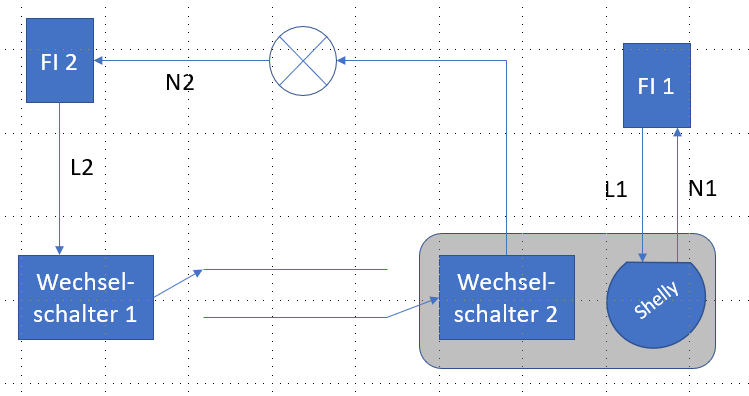

            @tt-tom @ilovegym Ja da sind zwei Stromkreise im Wohnzimmer. Hier die Zeichnung: 72d451ce-234e-4676-9586-38a17fa8166a-grafik.png Hilft das weiter? Ich will im Prinzip den aus WS2 ausgehenden L2 an den SW-Eingang des Shelly anschließen. Der Shelly selbst ist über L1 und N1 angeschlossen. Zur Brennstelle müsste dann irgendwie Dauerstrom vom FI2 kommen. Ich befürchte, dass es zum Scheitern verurteilt ist oder nur mit einer Lösung, bei der mich jeder Elektriker gerne einen Kopf kürzer machen würde...
              Stev8176 @HansWurst 0 last edited by
              Habe ich das richtig verstanden, in einer Schalterdose liegen zwei verscheidene Stromkreise jeweisl von zwei versicdenen FI? Den Elektriker der dir das gemacht hat kanst du schon mal eine Kopf kürzer machen, das wäre so nicht zulässig.
              Was auch nicht zulässig ist die Shelly aus einem anderen Stromkreis zu versorgen als der zu schaltende.
              Jetzt müsste man noch wissen wie die Verkabelung unter den Dose und zur lampe ist. evt kann man eine eine Sparwechselschaltung machen und dann hättest du alles was du benötigst.?

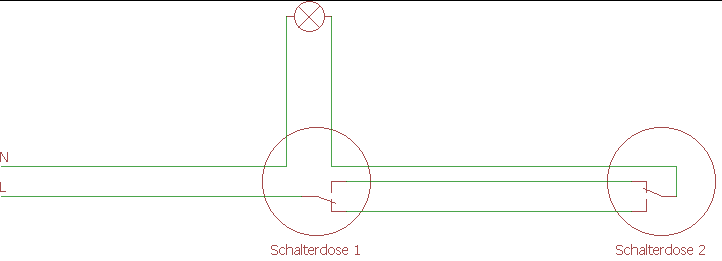

                  aktuell müsste es so aussehen...

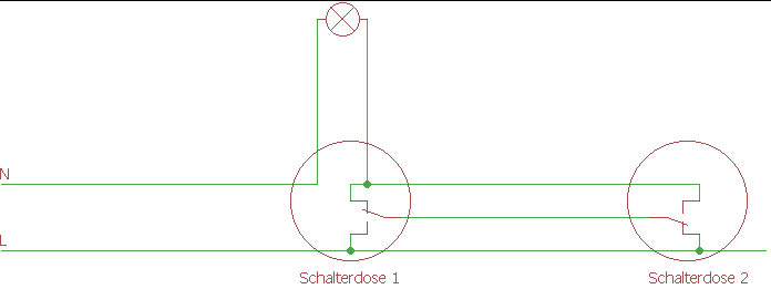

                  wenn du daraus eine Sparwechselschaltung machst hast du in der zweiten Schalterdose auch noch mal Phase.
                  Aber was ich nicht verstehe ist ... Du kanst doch die Schelly in der ersten Dose verbauen, Oder ist die Lampe an der zweiten Dose angeschlossen nur woher kommt dann der Neutralleiter an der Lampe? evtl gibt es noch eine Verteilerdose
