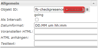

      In der Vis ist es so eingebaut:

            paul53 @Guest last edited by paul53
            @brainbug sagte: das Ergebnis ist: 1652468928000
            Ja, und die Konvertierung von ms in "DD.MM um hh:mm" erfolgt per "Datumformat" im Widget .
              A Former User @paul53 last edited by A Former User
              @paul53 sagte in Zeit -10 Minuten im String Datenpunkt:
              Vielen Dank! Funktioniert.
