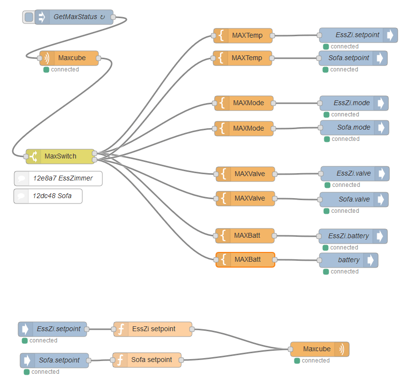

      Hallo ioBroker Gemeinde.
      Es ist zwar kein Adapter (an den trau ich mich noch nicht ran) aber eine Lösung
      die Max! Thermostate direkt mit ioBroker zu steuern.
      Für Verbesserungen bin ich dankbar.
      Was wird benötigt:
      node-red
      node-red-contrib-maxcube https://www.npmjs.com/package/node-red-contrib-maxcube
      Und etwas handarbeit.

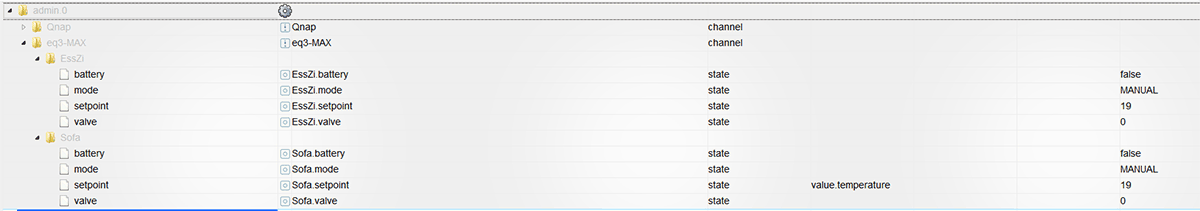

      Ich habe mir in den Objekten in admin.0 die wichtigsten werte angelegt.
      eq3-MAX als channel, darin dann Esszi.battery, EssZi.mode, EssZi.setpoint, EssZi.valve
      mit node-Red lese ich alle 10 Sekunden die MaxCube aus über die ID der Thermos und schreibe die Werte in die Variablen.
      Ändere ich den Setpoint-Wert im ioBroker wird wieder mit node-RED das ganze zur Cube übertragen und in den Thermostat geschrieben.
      im Anhang noch ein paar screenshot.
      Sollte jemand Adapter schreiben können hier noch die Links zu den node packeten die ich zum Thema gefundne habe.
      https://github.com/ivesdebruycker/maxcube
      https://github.com/ivesdebruycker/maxcube-cli
      Sollte interesse an den Flows bestehen kann ich die gerne Posten.
      Grüße nsession

              @ Zipkart
              Einfach im Node-Red http://ip:1880 rechts oben die 3 Balken anklicken, dann auf "Manage Palette"
              Linke Seite dann auf Install nach maxcube suchen und install klicken.
              nach neustart von Node-Red hast du die Module mit drin.
              Hier der Flow den ich zur Zeit Verwende (ist bestimmt noch erweiterbar zie momentan nur die nötigsten Werte aus der Cube)
              IP und die ID's der Thermostate müssen angepasst werden.
