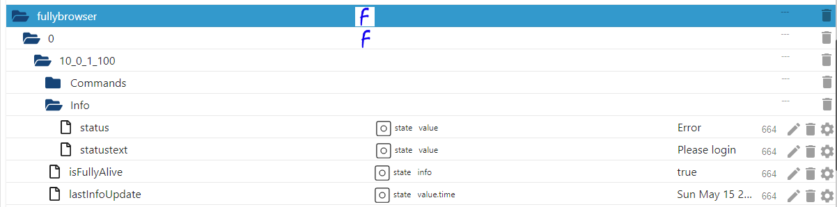

            Hab noch mal Probiert. Passwort neu eingegeben Instanz gestopp und neu mit debug gestartet.
            Das ist alles was in den Objecten commt.
            Mal noch die Debug-Ausgabe dazu.
