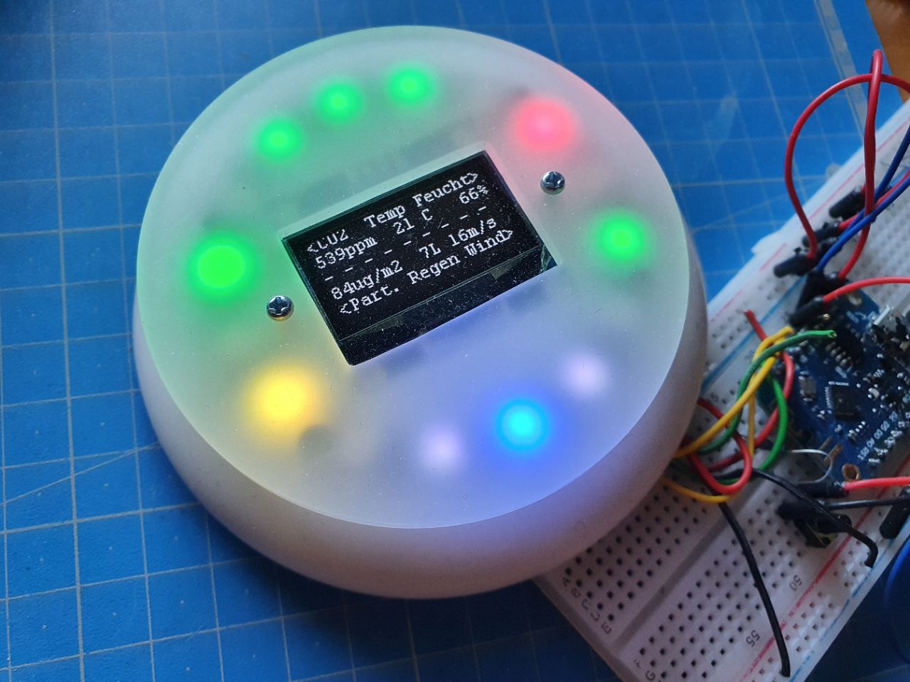

      um mir Wetterdaten auch ohne Wand-Tablet anzeigen lassen zu können, kam ich zu dieser "Kombination" von Ring-LED-Stripe und Display.
      Gehäuse ist eine (recht formschöne) flache Lampen-Abzweigdose (hier 10cm).
      Darauf aussen ist der 16 LED Stripe geklebt, sowie das 1.3" Display
      Damit die LED's etwas weniger blenden und diffuser aussehen, ist eine runde Milchglas-Plexischeibe montiert. In die Scheibe wurde für das rechteckige Display ein passender ausschnitt erstellt.
      Im Gehäuse selbst (Lampen-Abzweigdose) ist ausreichend Platz für ein ESP, USB-Buchse, weitere Sensoren (Feuchtigkeit, Helligkeit, ...) und auch Taster.
      Die Abzweigdose gibt es auch mit 13cm, dort habe ich einen 24 LED -Stripe montiert,
      und mittig (statt einem Display) zwei zusätzliche LED-Balkenstripes mit je 6 LED's (z.B. für Akkuladezustandsanzeige).
      Der ESP ist (natürlich) mit Tasmota geflasht.
      Die Stripes lassen sich alle einzeln ansteuern, in der Farbe als auch Helligkeit.
      Bei Interesse melden, nach einigen misslungenen Versuchen weiß ich jetzt wie es geht 😉

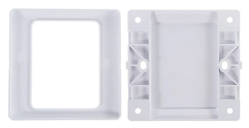

        Ich finde Unterputz immer ganz aufgeräumt, dafür gibt es so "Blindabdeckungen" die sich perfekt dafür eigenen:

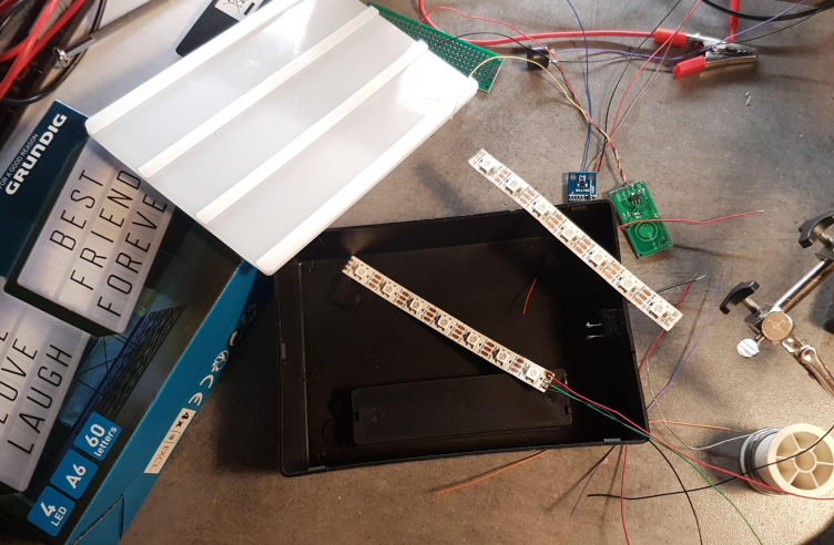

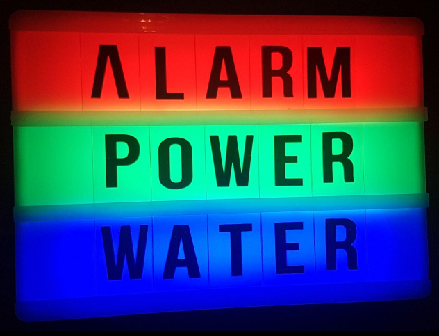

        Vor einer Weile habe ich auch mal so eine pfundige Letterbox veredelt
        Die zeigt jetzt unter anderen den aktuellen Strom und Wasserverbrauch an (auf einer Skala von 0-7 und steigender Intensität):
        Bei mir (natürlich) alles mit esphome 😉

            Meine Teile sind von hier:
            https://www.aliexpress.com/item/33043040708.html

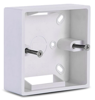

            Gibt auch Aufputzdosen um die Abdeckungen zu verwenden:
            https://www.aliexpress.com/item/4001017468095.html

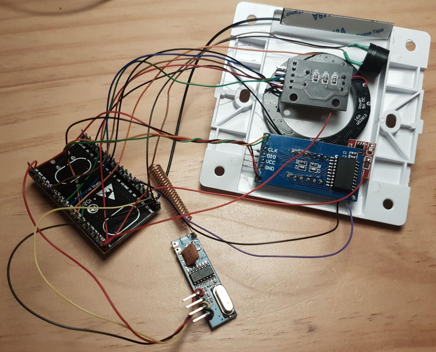

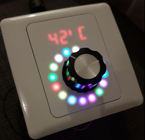

            Die Rückseite von meinen Teilchen sieht übrigens so aus:
            • 7-Segment Display 🎰
            • Rotary Encoder mit Button 🔄
            • Touch Button 👆
            • 16x ws2812b RGB Led's 💡
            • Buzzer 🔈
            • 433MHz Receiver 🗼
            • BLE Receiver (direkt im esp) 🔷
            • ESP32 mit externer Antenne 📶
