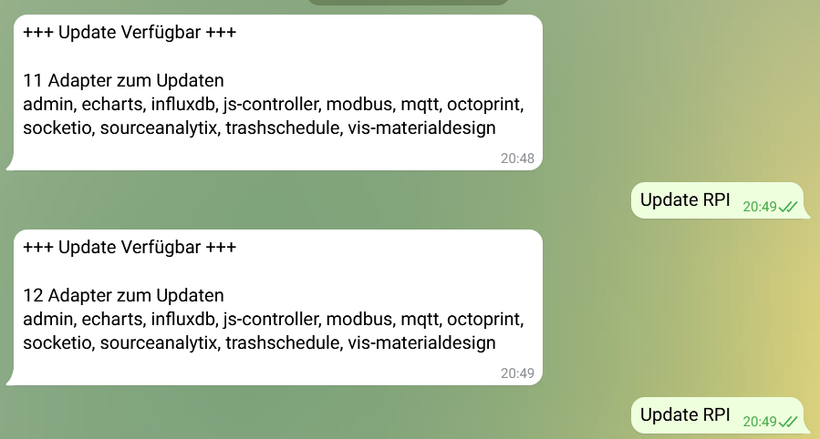

          • fischi87
            fischi87 @Glasfaser last edited by
            @glasfaser
            danke für deine antwort aber bei mir sieht das so aus:

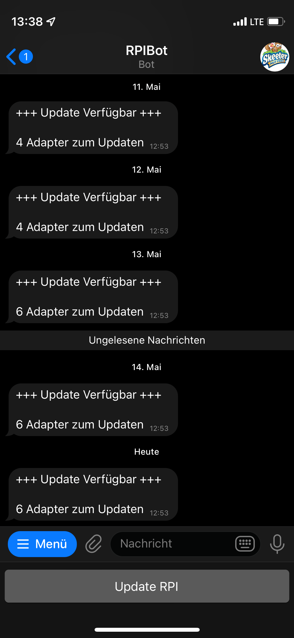

                      • fischi87
                        fischi87 @paul53 last edited by fischi87
                        @paul53 sagte in mal wieder benötige ich Hilfe bei einer Umsetzung 🙂:
                        @fischi87 sagte: sollte ich es anders schreiben?
                        Zeile 14:
                                                    '\n' + getState(id_updateadapter).val,
                        hallo paul, heute kam wieder eine nachricht aber wieder ohne namen des adapters, hatte dein zeile eingefügt gehabt?!
                          paul53 @fischi87 last edited by paul53
                          @fischi87 sagte: heute kam wieder eine nachricht aber wieder ohne namen des adapters
                          Dann enthält der Datenpunkt zu dem Zeitpunkt keine Adapternamen. Du solltest "updatesList" als Trigger verwenden, denn der wird nach "updatesNumber" aktualisiert.
                          fischi87 2 Replies Last reply Reply Quote 0
