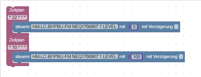

      Jedoch gibt es ein kleines Problem das Script sieht wie folgt aus.
      Wenn der Rolladen runter oder rauf fährt und am Ende angekommen ist stoppt zwar mein Motor aber der Schalter klackt alle paar Minuten.
      Was natürlich sehr nervt wenn man im Bett liegt.
      Hoffe ihr habt da einen Tipp für.
      MFG Maggi

        Zeitplan: ****0 22 * * ***** bzw. ****0 10 * * *****

          Danke das war es.
