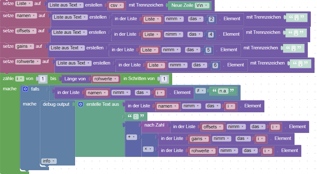

        paul53 @mibr85 last edited by paul53
        @mibr85
        Die CSV-Daten sind nicht leicht zu handhaben. Ansatz:
        Im Log erscheinen 42 Zahlen.
        Der gepostete CSV-Inhalt enthält nach dem Kopieren Leerzeichen anstelle von Zeilenschaltungen. Mit Zeilenschaltungen im CSV wäre es einfacher:

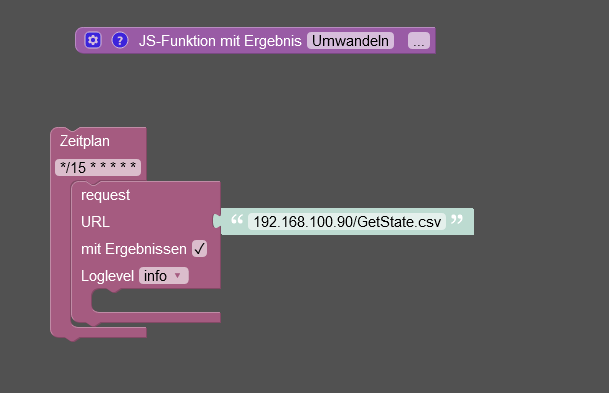

              mibr85 @paul53 last edited by
              @paul53 sagte in mit Blockly CSV Daten aus HTTP auf MQTT schicken:
              const path = '0_userdata.0.pool.control.'
              sorry für die doofe Frage aber wie bekomme ich denn den Get request da noch mit rein?
              oder gar nicht über blockly sondern direkt über ne Javascript funktion?
                    @mibr85 sagte: wie bekomme ich denn den Get request da noch mit rein?
                    Habe ich oben ergänzt (ab Zeile 20).
