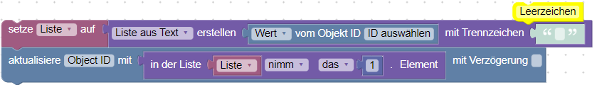

      Ich hab im Fuelpricemonitor beim Namen der Tankstelle, teilweise nicht nur den Firmennamen sonder auch die Strasse drinnen!
      Daher wäre ich auf der Suche nach einem Blocklyscript, das aus "avanti - Purkersdorf Tullnerbachstraße 77-79" nur Avanti in einem neuen Datenpunkt macht! Quasi alles nach dem 1 Leerzeichen entfernt und in den Datenpunkt Namekurz einfügt!
        paul53 @mrhary last edited by
        @mrhary sagte: aus "avanti - Purkersdorf Tullnerbachstraße 77-79" nur Avanti
          mrhary @paul53 last edited by
          @paul53 Danke Perfekt
