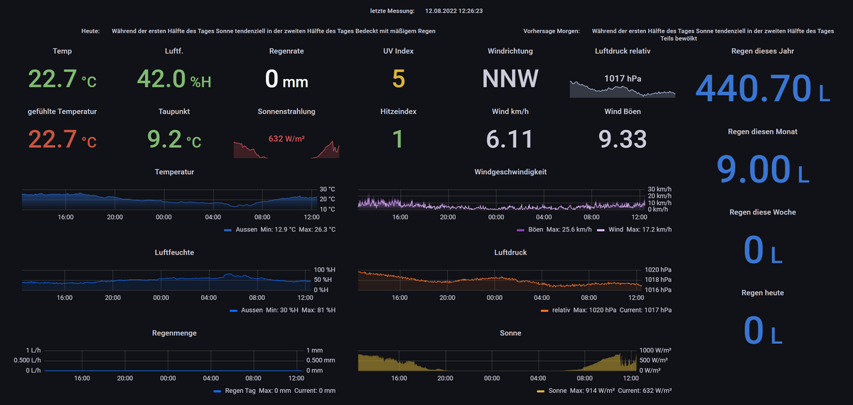

        • Negalein
          Negalein Global Moderator @foxriver76 last edited by
          @foxriver76 sagte in Puppeteer: Screenshots PhantomJS Alternative:
          Entsprechen angepasst, bin nur am Handy.

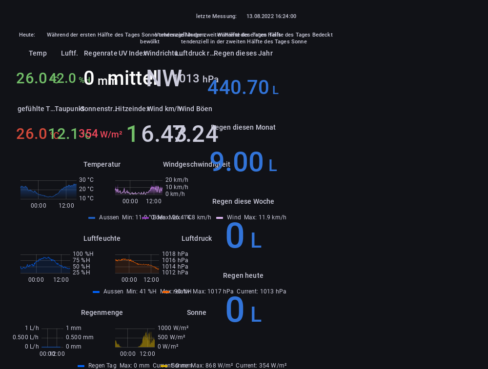

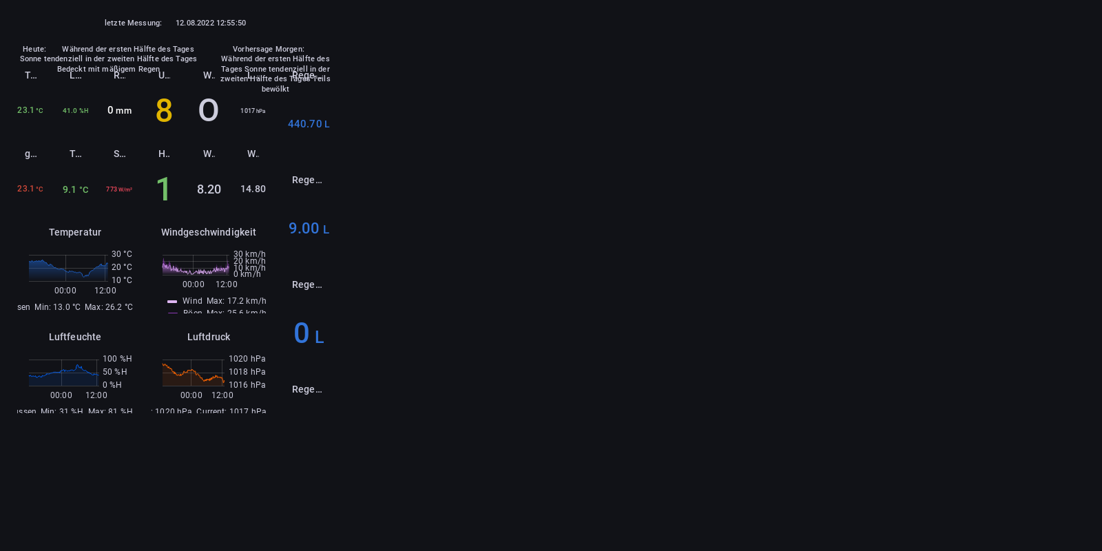

          schon viel besser. 🙂
          Jetzt muss ich nur noch den rechten schwarzen Rand weg bekommen.
          foxriver76 1 Reply Last reply Reply Quote 0

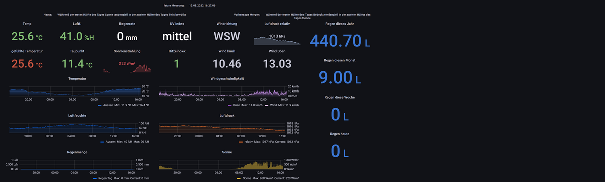

            • Negalein
              das sollte mit den Clip Optionen gehen.
              muss das später in Ruhe testen.
              Umso mehr ich mit Clip probiere, umso komischer wird es.
              So wie oben (trotz identen Settings) bekomm ich es nicht mehr hin.

                • Negalein
                  Negalein Global Moderator @foxriver76 last edited by Negalein
                  Gerne die exakten Settings posten, falls du noch daran hängst.
                  Merci
                  Hier ein paar Beispiele.

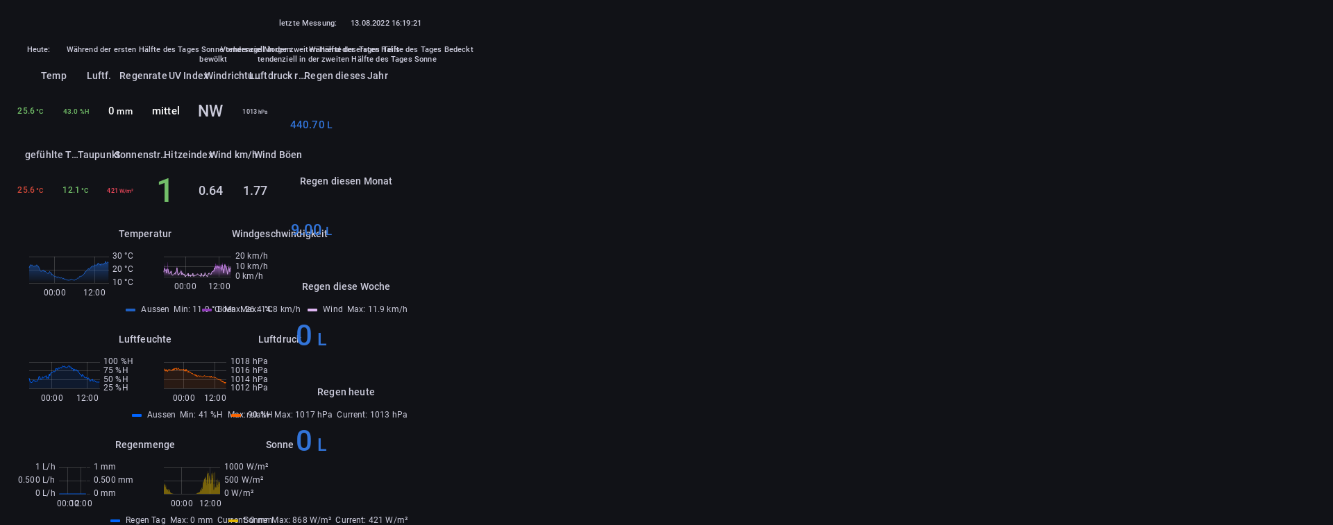

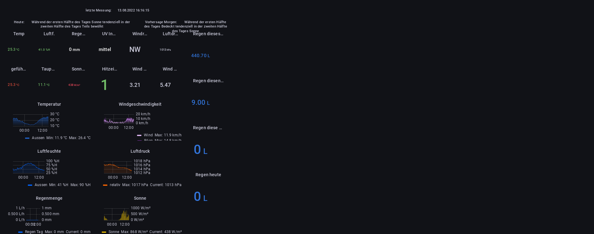

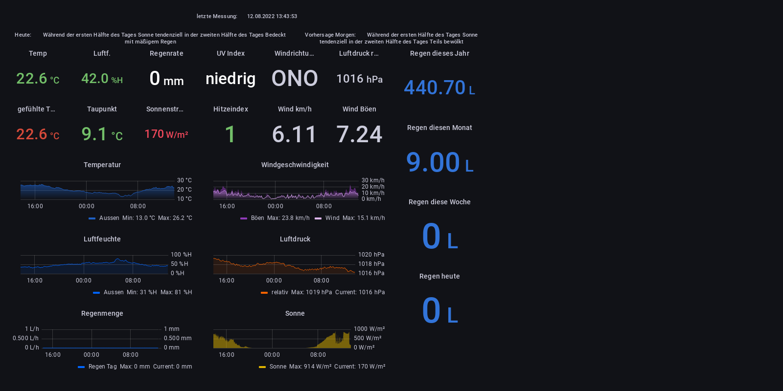

                  Original schaut es so aus:
                  So wie hier (paar Beiträge weiter oben) schaff ich es nicht mehr.
                  Das war mit exakt dem Code aus "Test 2", das jetzt allerdings anders erstellt wird (siehe Test 2).

                    @negalein sagte in Puppeteer: Screenshots PhantomJS Alternative:
                    sendTo('puppeteer.0', 'screenshot', {
                    Ah ich mache gleich eine neue Version. Ich vermute es ist schlauer den Viewport im Code zu ändern, bevor man die Seite lädt, manche Seiten kommen nicht klar wenn man die Auflösung später ändert.
                    Bitte 0.2.5 probieren.
                    • Negalein

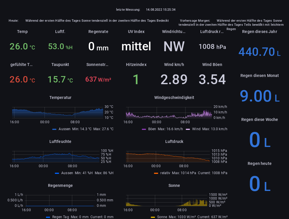

                      Perfekt! 🙂
                      Schaut jetzt sehr gut aus.
                      Merci

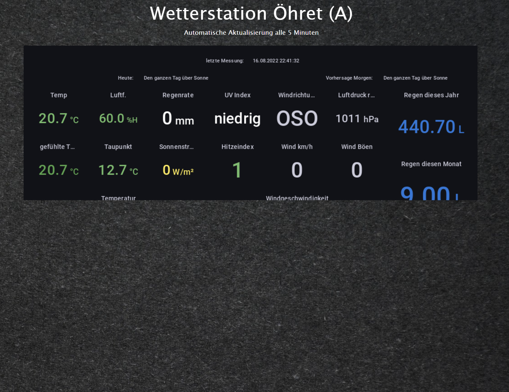

                                          • Negalein
                                            Negalein Global Moderator last edited by Negalein
                                            @foxriver76
                                            Adapter läuft noch immer stabil! 😁
                                            Aber im Log kommt oft ein FTP Error.
                                            Könnt ich den Upload noch verfeinern? Du kennst dich da sicher besser aus! 🙂
                                            javascript.0 2022-08-16 22:36:03.118	error	script.js.Wetter.Wetter_to_FTP: Error on upload:
                                            javascript.0 2022-08-16 22:36:02.900	info	script.js.Wetter.Wetter_to_FTP: exec: wput -nc /opt/iobroker/iobroker-data/files/0_userdata.0/wetterstation.png ftp://xxxxx:xxxxx@www37.world4you.com
                                            puppeteer.0 2022-08-16 22:36:02.819	debug	Write file to "wetterstation.png"
                                            puppeteer.0 2022-08-16 22:36:02.555	debug	Write file to "wetterstation.png"
                                            puppeteer.0 2022-08-16 22:36:00.383	debug	Message: {"command":"screenshot","message":{"url":"http://10.0.1.203:3000/d/14q2Khmnz/wetterstation-copy?orgId=1&refresh=1m&kiosk","clip":{"x":0,"y":0,"width":1000,"height":757},"ioBrokerOptions":{"storagePath":"wetterstation.png"},"viewportOptions":{"width":1600,"height":1000}},"from":"system.adapter.javascript.0","callback":{"message":{"url":"http://10.0.1.203:3000/d/14q2Khmnz/wetterstation-copy?orgId=1&refresh=1m&kiosk","clip":{"x":0,"y":0,"width":1000,"height":757},"ioBrokerOptions":{"storagePath":"wetterstation.png"},"viewportOptions":{"width":1600,"height":1000}},"id":5799,"ack":false,"time":1660682160267},"_id":27657967}
                                            Schaut dann oft so aus
