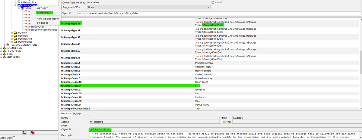

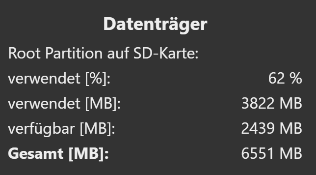

      Die Ganze Maschine wird bei mir aber momentan über das FHEM System überwacht, aber das ist ganz gut, um an dem Beispiel zu zeigen, ob die Werte den einigermaßen stimmen, die man raus bekommt.
      Das sind die Werte meiner Root partition:

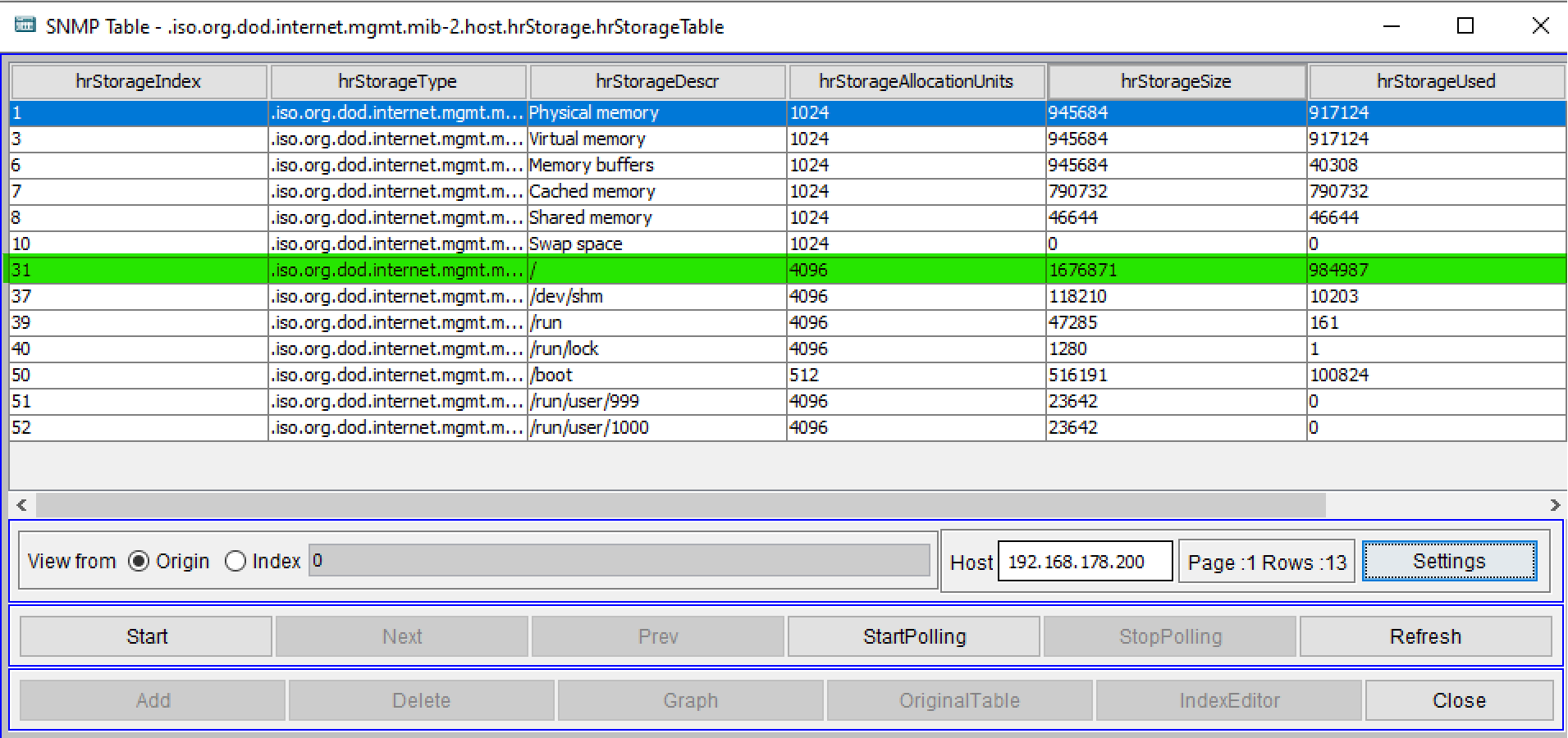

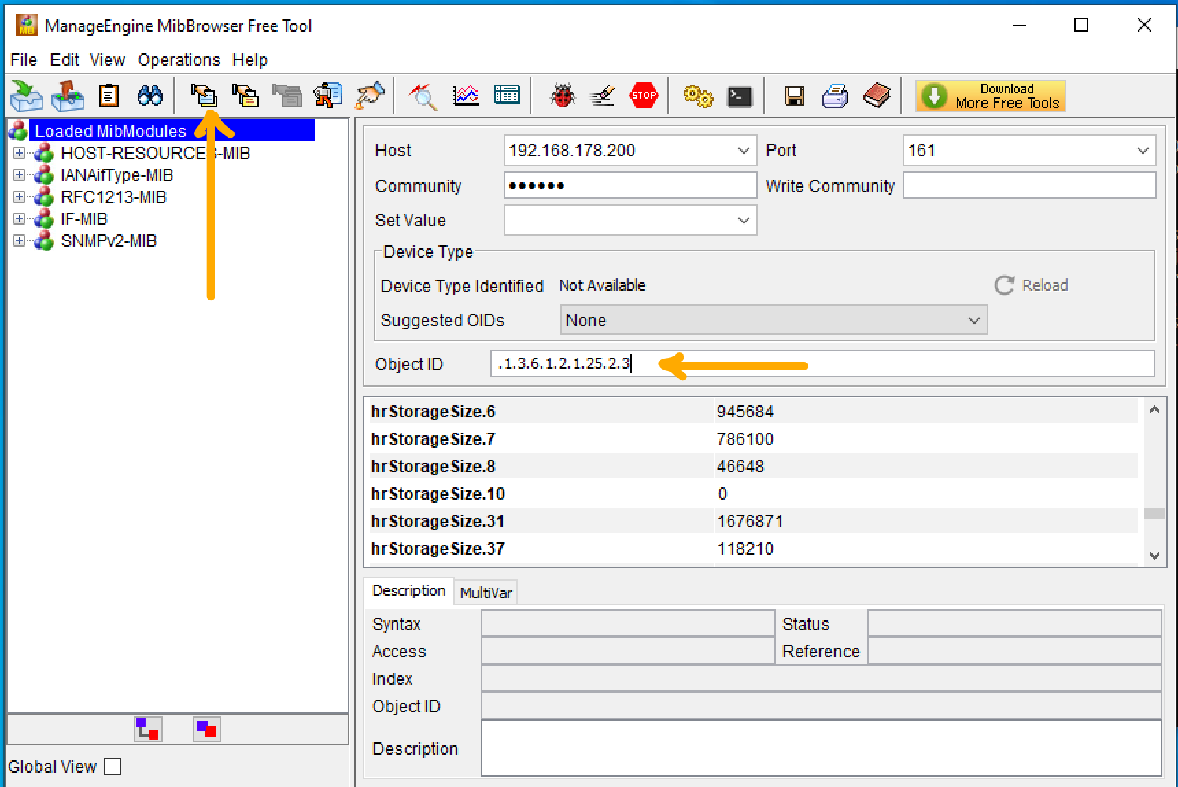

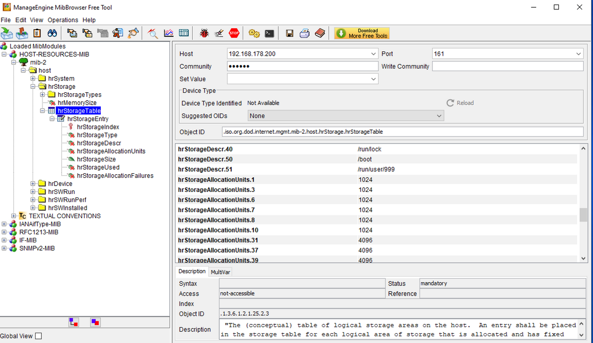

      Das Free SNMP Tool habe ich Dir ja schon im letzten Posting vorgestellt. In dem dortigen Screenshot siehst Du wo ich mich generell bewege.
      Am Besten bewegt man sich mit dem Tool via SNMPWALK durch die Tabelle - dann bekommst Du in einem Rutsch alle Werte ausgespukt.
      Wie man sieht hat bei mir die Root-Partition die Index Nr. 31.
      Ich habe mal alle relevanten Teile in dem Screenshot markiert. Wichtig ist halt noch die OID - in diesem Fall also die OID der ganzen Tabelle. Kann man sich in dem Tool auch als Tabelle anzeigen lassen.
      Tabellen als Ganzes kann der SNMP Adapter des iobrokers nicht abfragen, und der bringt wie gesagt (wenn Du den anderen Thread mal liest) teilweise auch Unsinn zurück. So konnte ich von den 4 Farben der Tintenpatronen immer nur 3 abfragen, bei der 4. weigerte er sich und behauptete immer dass es die OID nicht gäbe. Da war für mich Schluß.

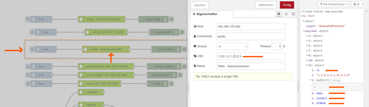

      Deshalb mache ich das ganze sowieso im Node Red und die hat mehrere SNMP Nodes auch eine wo Du alle ganz einfach Tabellen abfragen kannst und die Node macht selbstständig einen WALK durch die Werte.
      Hier ein Auszug aus dem Flow - wie einfach das nun mit NodeRed ist:
      Alle relevanten Teile habe ich markiert. Der relevante Flow mit einem Kasten. Die OID aus dem Tool für die Tabelle gibt man einfach in die Node ein (ohne führenden Punkt) und schon bekommt man eine geschachteltes Objekt. In den Objekten schaut man als erstes wieder auf die Index-Nr und die war für meine Root Partition 31.
      Unter Punkt 1 bei den Objekten siehst Du die Indexnr. , unter Punkt 3 als Buffer die Bezeichnung der Partition.
      Punkt 4: Sektorengröße (4096 Bytes)
      Punkt 5: Anzahl Sektoren gesamt (1676871 Sektoren)
      Punkt 6: Belegte Sektoren (978104 Sektoren)

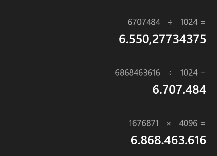

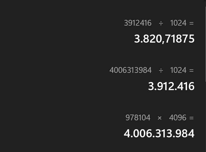

      Damit kann man rechnen:
      Für den Gesamtspeicherplatz also: ~ 6550 MB
      Für den belegten Speicherplatz also: ~3821 MB
      Was ungefähr mit den Zahlen übereinstimmt - ist ja nicht zeitgleich oder Rundungsfehler wo auch immer. (also 1 MB Differenz beim belegten Speicherplatz).

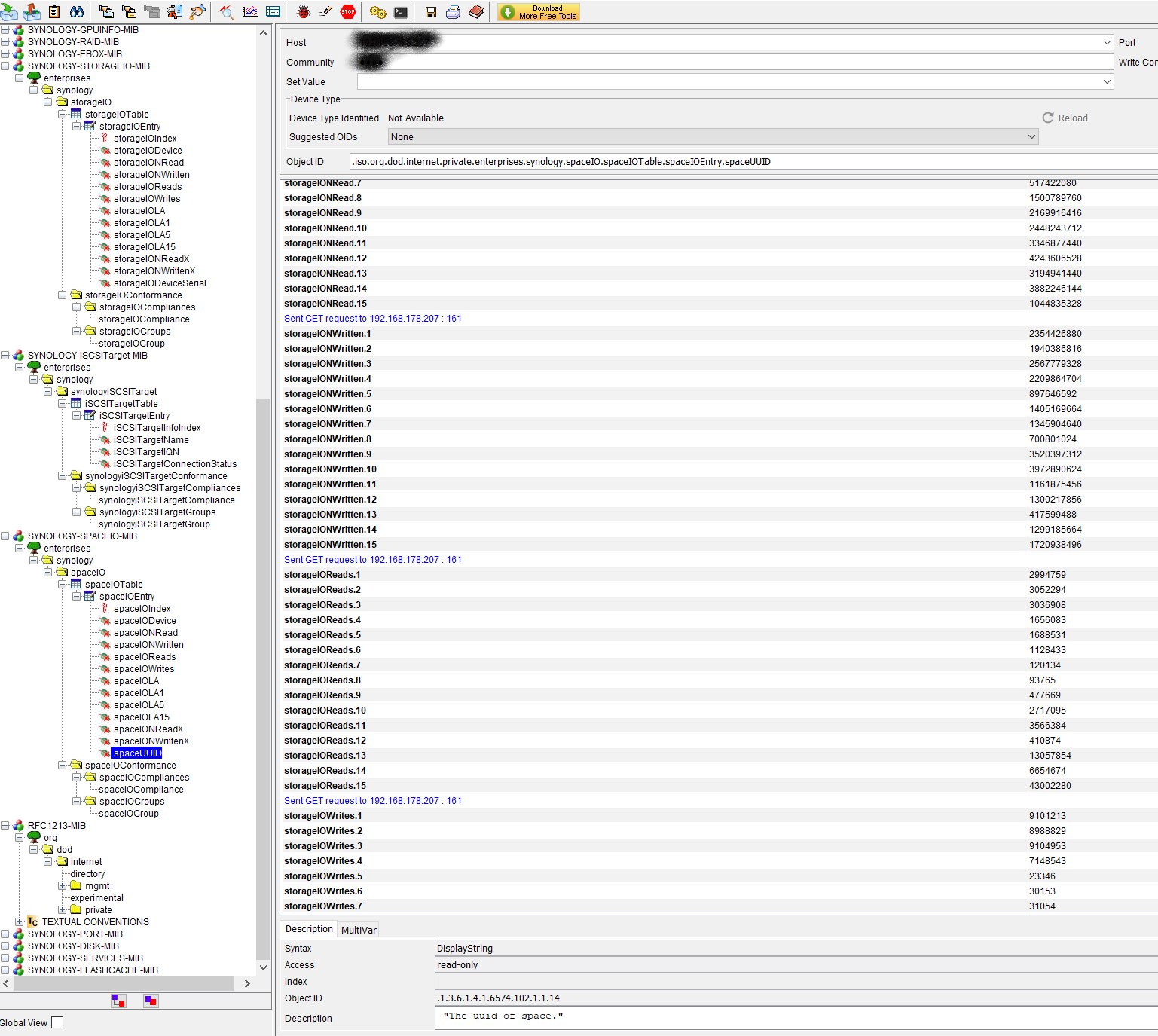

        Kann die Daten auch lesen finde jedoch die Daten der USB Platten nicht.
        Bin ich zu doof oder gibt es die Infos nicht?

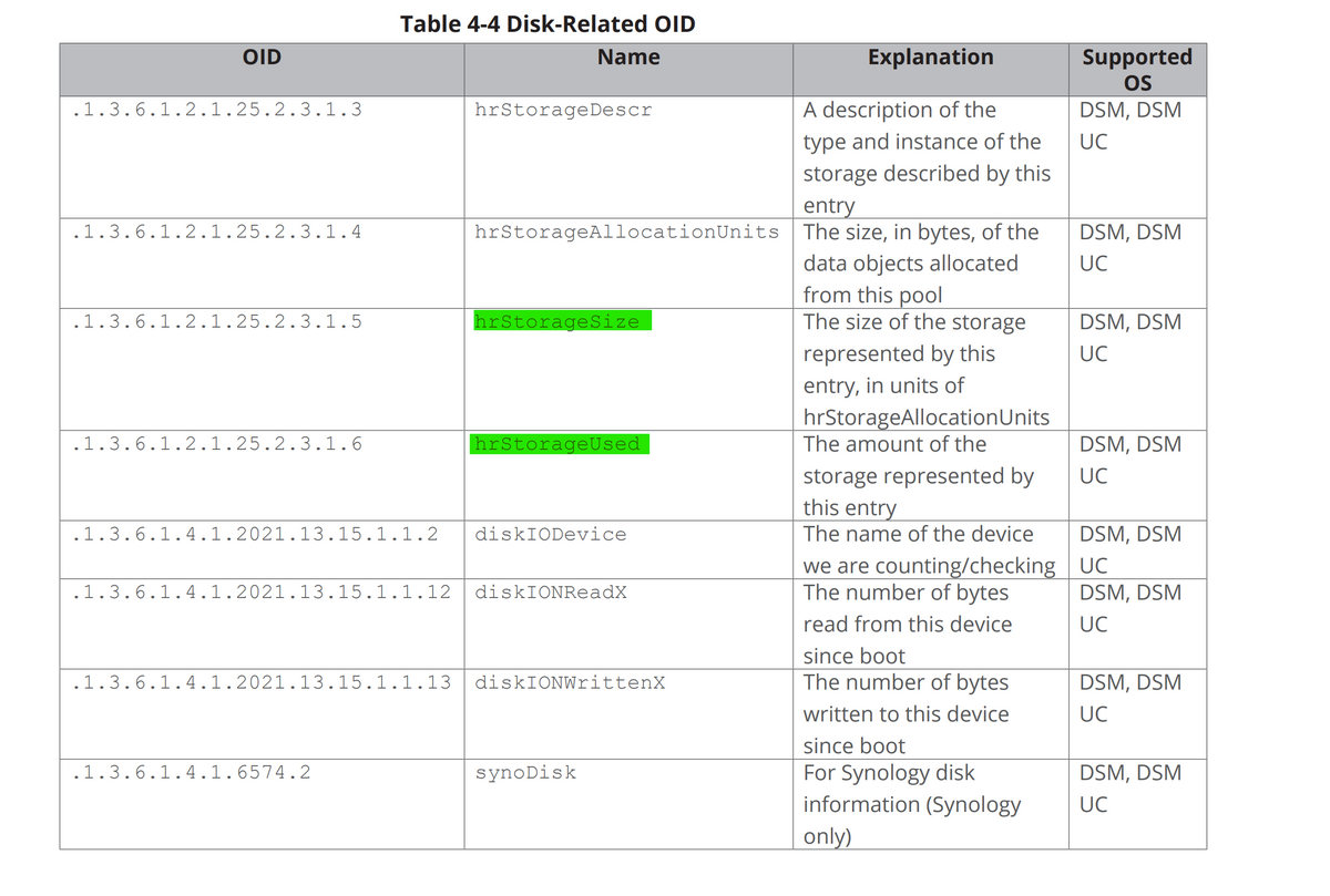

          Hab gerade die Doku durch geschaut. Da steht doch viel drin. Schau mal unter den RAID mibs
          Hier auf Seite 22 ist doch was:
          Diese Low Level Infos bei Storage gibts vielleicht bei über USB angeschlossenen devices nicht.
          Du kannst falls Du nicht den Baum durchsuchen willst - die OIDs auch direkt eingeben:
          zur Not probierst mal die OID .1.3.6.1.2.1.25.2.3

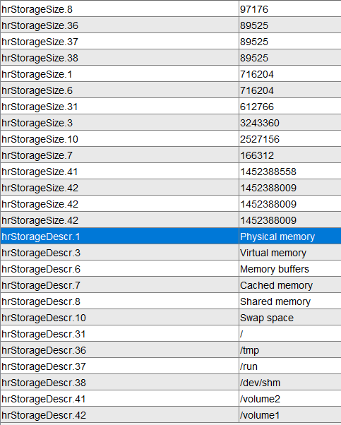

            JJ_1 @mickym last edited by
            @mickym
            hi
            ich gelaube d´das geht bei den USB Platten nicht.
            Die OID liefert nur das
            Sind nur interne Speicher.
            Wäre es eine möglichkeit einen dir Befehl uszuführen und die Ausgabe dann nach Belegtem und freien Speicherplatz zu durchsuchen?
            Wies aber nicht wie ich an die Platte von meinem Rasberry komme. Irgendwie mounten?

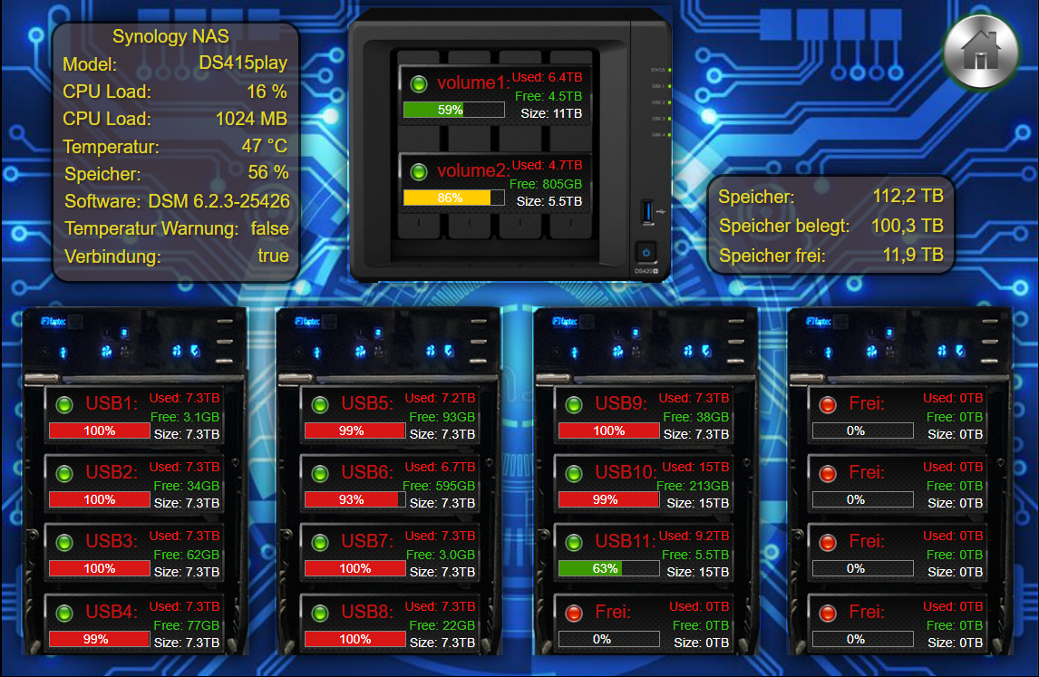

                  @djmarc75
                  Nee die platten (11 Stück ) hägen am NAS und ich möchte nur einen Prozentwert im VIS für jede platte über den Füllstand der Platte haben.

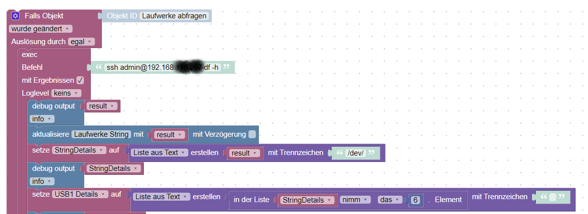

                              @mickym
                              Super Danke
                              Habe es dank deiner Hilfe hinbekommen.
                              Beim Synology NAS habe ich ewig gebrauch bis das mit dem key funktioniert hat
                              Habe es dann hiermit geschafft.
                              connect to the server and generate a key pair if don’t have one already: ssh-keygen -t rsa
                              copy the public key to the NAS : ssh-copy-id backup@[nas-ip] (you will need to enter the password of the backup user)
                              this is important: connect to the NAS by SSH and check the file's permissions:
                              chmod 0711 ~
                              chmod 0711 ~/.ssh
                              chmod 0600 ~/.ssh/authorized_keys
                              Die letzten 3 Befehle haben mir immer gefehlt. Nun läuft es perfekt in blockly.
                              Nochmal vielen Dank für die Hilfe
