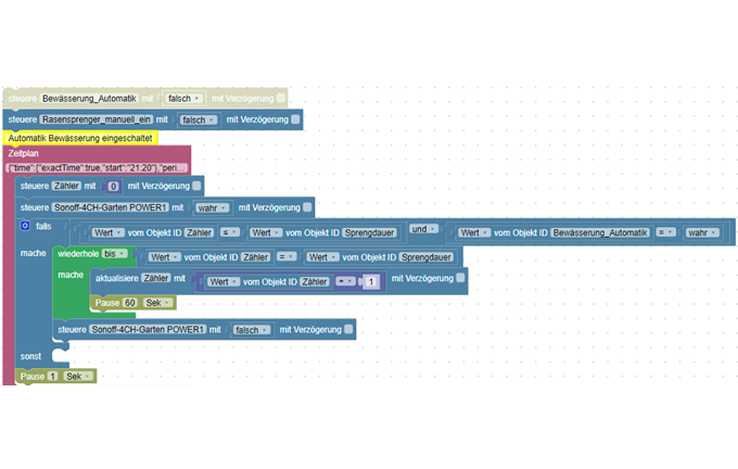

      Hi zusammen,
      ich habe eine einfache Rasenberegnung mit Blockly erstellt.
      Als Trigger habe ich eine bestimmte Zeit zu bestimmten Tagen.
      Allerdings startet mein Proggi immer nur beim zweiten Ausführen des Triggers.
      Vielleicht jemand ein Idee...
      Cheers Tom
        Legoland @Legoland last edited by
        Fehler grad selbst gefunden, musste den Zähler bei Programmende nochmal auf 0 setzen!!
