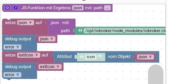

                Kannst mir bestimmt auch sagen, warum der Debug undefined ausgibt^^
                  paul53 @David G. last edited by
                  @david-g sagte: Danke, das klappt.
                  Wirklich? Die Funktion darf nicht den gleichen Bezeichner haben wie die Variable.
                  Was ergibt das im Log?
                  Die Umwandlung "JSON nach Objekt" ist nicht erforderlich, da dies der Block "Attribut" macht.

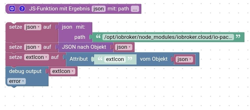

                  • David G.
                    David G. @paul53 last edited by David G.
                    Ja, das klappt (hab die Funktion trotzdem mal umbenannt(noch nicht im Screenshot)). Zumindest die json einzulesen.
                    Den gewünschten Wert bekomme ich aber nicht.
                    Hab es jetzt so:
                    Der Debug:

                      paul53 @David G. last edited by paul53
                      @david-g sagte: Den gewünschten Wert bekomme ich aber nicht.
                      Versuche es mal mit "common.icon" oder mit "common.extIcon".
                      David G. 1 Reply Last reply Reply Quote 1
                      • David G.
                        Das klappt.
