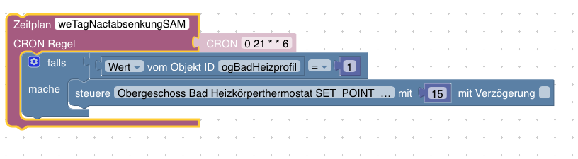

      wenn ja der Wert von Objekt-ID != 1 passiert ja nix.
      sollte/müsste ich den Cron trotzdem stoppen?
        paul53 @jm3west last edited by
        @jm3west sagte: sollte/müsste ich den Cron trotzdem stoppen?
        Nein.

          Nein, brauchst du nicht stoppen, da der Cron ja dein trigger ist.
          Wenn du einen anderen Trigger hättest, bsp. der true/false State von einer Lampe, der dann einen Zeitplan auslöst, würden im System mehrere Zeitpläne im System registriert, wenn du bspw. 5x den Schalter betätigst.
          Dann müsstest du den vorherigen Zeitplan stoppen.
          So wie auf deinem Screen aber läuft er zu der eingestellten Uhrzeit ab und ist dann beendet.
