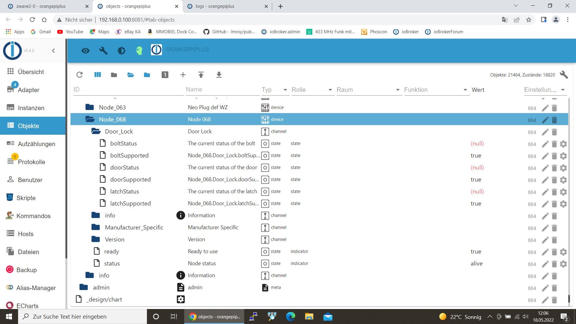

      Ich habe einen Abus CFA 3010 Türschoßantrieb, denn ich ins System einbinden möchte.
      Als erstes habe ich den Antrieb out of the Box angelernt d.H. als S2.
      Anlernen hat funktioniert, Datenpunkte wurden angelegt.
      Aber sie werden nicht befüllt (zeigen alle null):
      Ok, habe ich gedacht, vielleicht klappt das mit S2 noch nicht.
      Habe den Antrieb excludiert, auf S0 gesetzt und erneut angelernt, leider mit gleichem Ergebnis.
      Habt Ihr eine Tipp für mich?

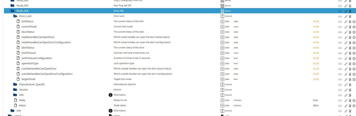

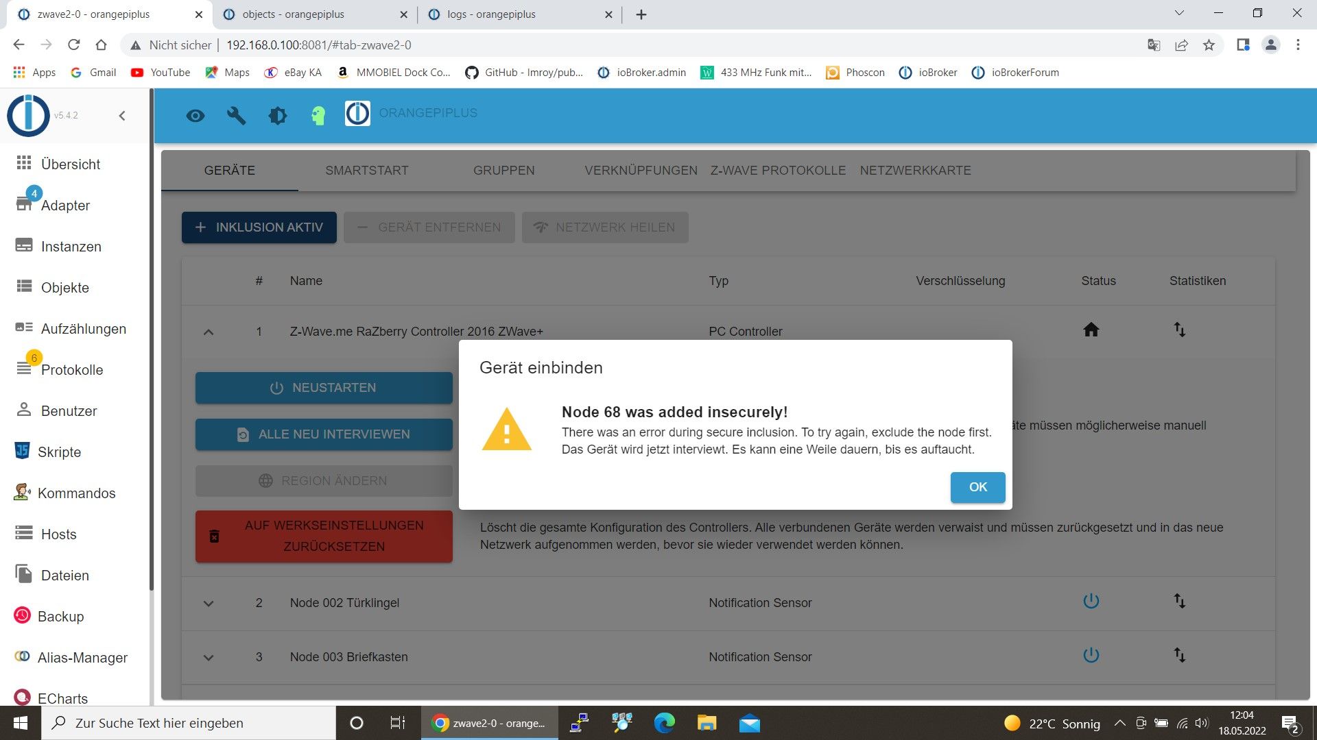

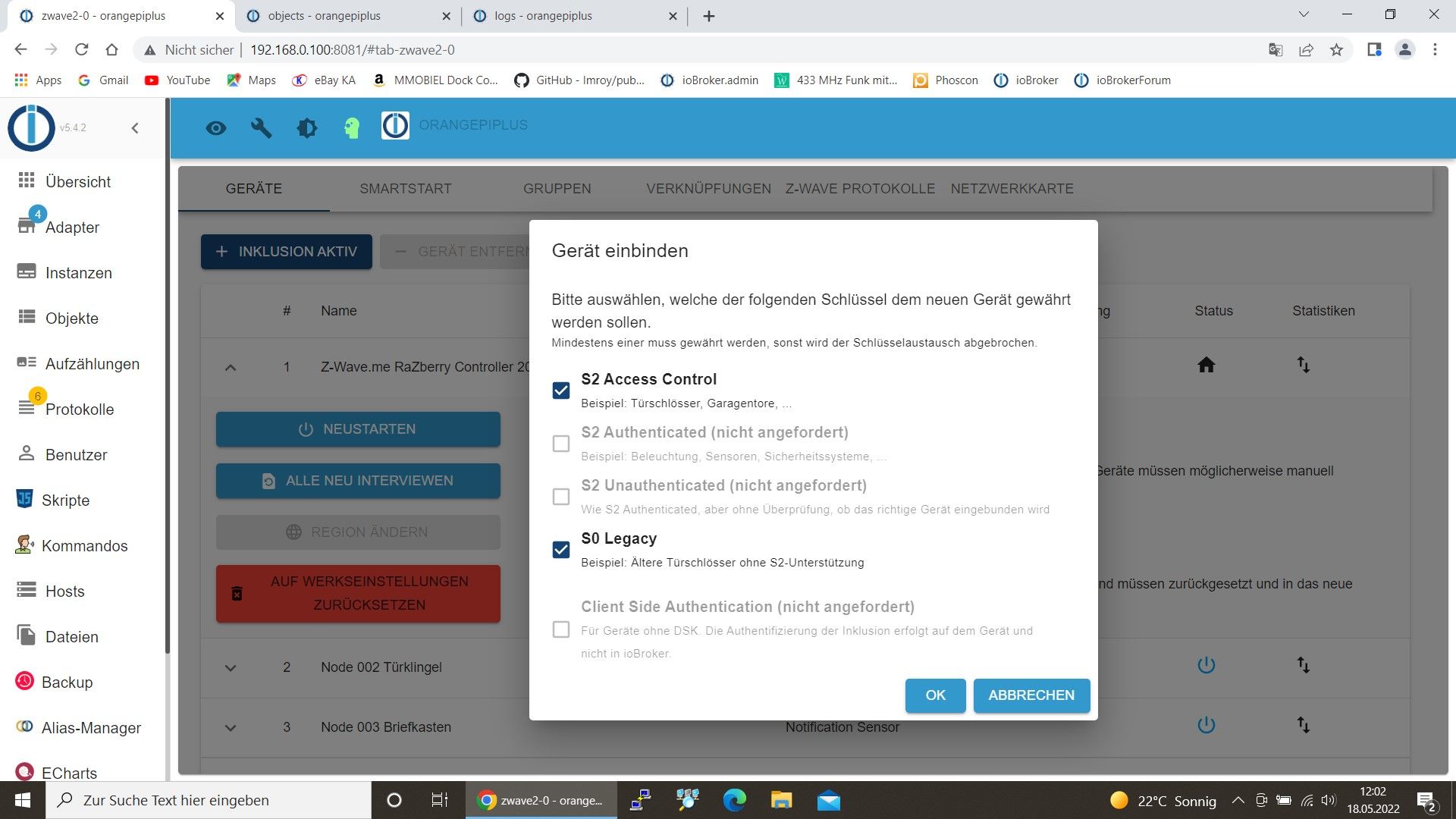

          So, jetzt unter 2.6 neu angelernt, es kommt folgendes Fenster:
          das habe ich so bestätigt (erster Versuch habe S0 weggeklickt)
          dann kommt
          und die Datenpunkte sehen so aus:

            @stimezo sagte in [Bitte um Hilfe] Z-Wave 2.6 + Abus CFA 3010:
            dann kommt
            Edit: Da war ja ein Log...
            Darin sehe ich, dass der Adapter dem Schloss die Liste der zugeteilten Keys sendet. Danach MUSS entsprechend der Spezifikation innerhalb von 10 Sekunden das Schloss seinen public Key senden. Das passiert allerdings nicht, woraufhin der Adapter den Schlüsselaustausch abbricht.
            Also entweder hat das Schloss ne Macke oder zu leere Batterien, oder du hast ein Empfangsproblem.
            Um sicher zu gehen: Hast du den Z-Wave Stick an einem Verlängerungskabel? Wenn nicht wäre das das erste, was du versuchen solltest.
            Der Stick sollte grundsätzlich nicht direkt in USB-Ports am Server stecken und möglichst weg von metallischen Oberflächen
