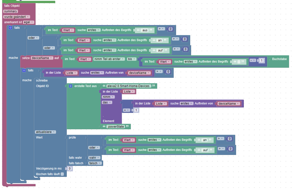

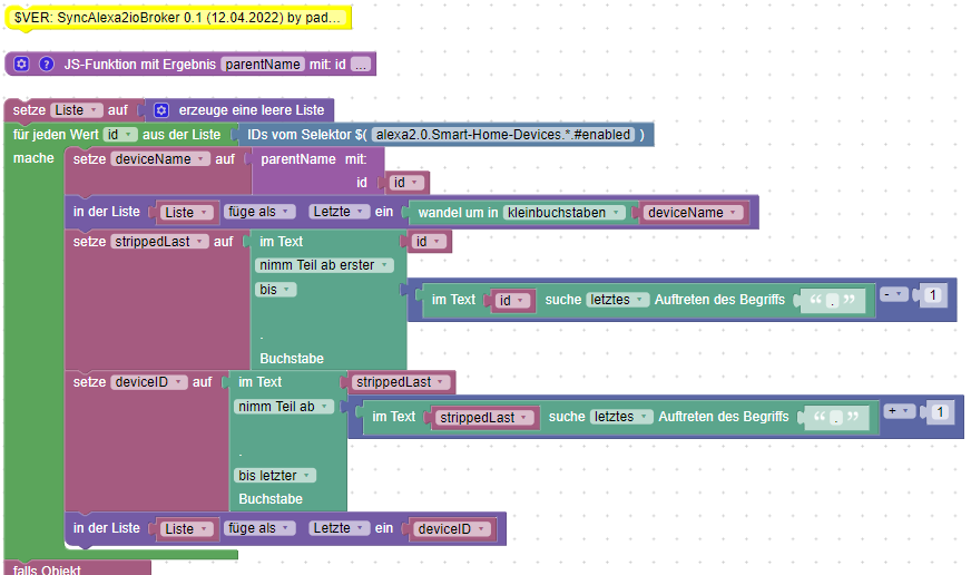

      Wenn ich Geräte ganz ursprünglich, per Sprache 😇, schalte, dann wird deren Zustand ja leider nicht im Alexa2 Adapter aktuell gehalten (es fehlt das Feedback von amazon, wenn ich nicht irre 🤔), also habe ich mich mal an einem Blockly versucht, das dies für mich tun sollte.
      Achtung, die Version ist 0.1, d.h. sie funktioniert zwar (soweit ich das bisher beurteilen kann 😌), bietet aber keinerlei Komfort, etc. (so wird die Liste nur in eine Variable geschrieben, statt dauerhaft in einen Datenpunkt, legt man neue Geräte an, muss die Liste manuell, durch Skriptstart, neu erzeugt werden, etc....).
      Aber es funktioniert, und wer es luxuriöser mag, der kann ja selbst Hand anlegen - oder warten, bis mich mal die Muse wieder küsst... 😎
      Ein Dank an @paul53, denn ich verwende seinen Code in der Funktion um an den Gerätenamen zu kommen. 🤓
      Das Blockly sieht so aus (den Code findet im Spoiler 👇)...

        <block type="comment" id="lCc{$Ue^.:vB0ZIR+J.m" x="-362" y="-137">
          <field name="COMMENT">$VER: SyncAlexa2ioBroker 0.1 (12.04.2022) by padrino</field>
        <block type="procedures_defcustomreturn" id="P~MN/[XcQ;`C+mMo~KDh" x="-362" y="-87">
          <mutation statements="false">
            <arg name="id" varid="+-WTP]TT#CR{EppNbw!p"></arg>
          </mutation>
          <field name="NAME">parentName</field>
          <field name="SCRIPT">aWQgPSBpZC5zdWJzdHJpbmcoMCwgaWQubGFzdEluZGV4T2YoJy4nKSk7DQppZihleGlzdHNPYmplY3QoaWQpKSByZXR1cm4gZ2V0T2JqZWN0KGlkKS5jb21tb24ubmFtZTs=</field>
        <block type="variables_set" id="0@bI7Lgbt[#MI8pzTbDd" x="-363" y="-37">
          <field name="VAR" id=",ALhi|paAokGs|ZIPG`y">Liste</field>
            <block type="lists_create_with" id="eKVi@NMpA:=T0HknO9G6">
            <block type="controls_forEach" id="#z?*$3r[^U03f]4K?2oi">
              <field name="VAR" id="+-WTP]TT#CR{EppNbw!p">id</field>
              <value name="LIST">
                <block type="selector" id="6C=fB:fYGnfC,#,`Y.=G">
                  <field name="TEXT">alexa2.0.Smart-Home-Devices.*.#enabled</field>
              <statement name="DO">
                <block type="variables_set" id=",^f,Rl3WKrqM|zu`rknw">
                  <field name="VAR" id="lmE25(rRtf0#2Yq=icQ7">deviceName</field>
                    <block type="procedures_callcustomreturn" id="vS1z6_qzWVQ5]p+`UVs`">
                      <mutation name="parentName">
                        <arg name="id"></arg>
                      </mutation>
                      <value name="ARG0">
                        <block type="variables_get" id="lf./Bzdw|6%SAq(}pMx-">
                    <block type="lists_setIndex" id="/UhvJ(u.#4*Ez:]uLWI+">
                      <mutation at="false"></mutation>
                      <field name="WHERE">LAST</field>
                      <value name="LIST">
                        <block type="variables_get" id="@K7iVV@JM1DS+DHtAo@W">
                      <value name="TO">
                        <block type="text_changeCase" id="UAp9YlrIiwN:FEJe`%/O">
                          <field name="CASE">LOWERCASE</field>
                          <value name="TEXT">
                            <shadow type="text" id="MOeo2X=p)shLsCOysU7b">
                              <field name="TEXT">abc</field>
                            <block type="variables_get" id="UbQT#Z,B+8oxXs2U,79N">
                        <block type="variables_set" id="H_YUsbFjsxDTvBT:7F}A">
                          <field name="VAR" id="%Gcx.{z6G{RQtt{-]|ED">strippedLast</field>
                            <block type="text_getSubstring" id="Pu)E+[H%BTl3IEiikRc5" inline="false">
                              <mutation at1="false" at2="true"></mutation>
                              <field name="WHERE1">FIRST</field>
                              <field name="WHERE2">FROM_START</field>
                              <value name="STRING">
                                <block type="variables_get" id="8vDvA9bRVDC%_Os)-QEl">
                              <value name="AT2">
                                <block type="math_arithmetic" id="Vj9[fBYr4!#qIqUpQTZI">
                                    <shadow type="math_number">
                                      <field name="NUM">1</field>
                                    <block type="text_indexOf" id="x}11_V_NWIV[cID7Lss#">
                                      <field name="END">LAST</field>
                                        <block type="variables_get" id="{h71Sou!JVs7+In#Z5Eu">
                                      <value name="FIND">
                                        <shadow type="text" id=")`%$O9)gcC_ZCO;wD3bv">
                                          <field name="TEXT">.</field>
                                    <shadow type="math_number" id="g65+2L#|[EV@dafq2,du">
                            <block type="variables_set" id="*SJkJIbG0}p+zRJrQ;zy">
                              <field name="VAR" id="e=rp$%p%-AxArJb`]=Yr">deviceID</field>
                                <block type="text_getSubstring" id="Up5@4JfW(Og:ykQZ[T,z" inline="false">
                                  <mutation at1="true" at2="false"></mutation>
                                  <field name="WHERE1">FROM_START</field>
                                  <field name="WHERE2">LAST</field>
                                    <block type="variables_get" id="Ejx]Ezg1BnI(tPC0jW`$">
                                  <value name="AT1">
                                    <block type="math_arithmetic" id="6-[wj3|qfm;dxa*!:GDE">
                                      <field name="OP">ADD</field>
                                        <block type="text_indexOf" id="D4O7@[|-Ms2k{tHo1P*[">
                                            <block type="variables_get" id="ZTDVz]ox,@Q3/T={g#:v">
                                          <value name="FIND">
                                            <shadow type="text" id="-Tlu7XP7nP^unjzQp2b@">
                                        <shadow type="math_number" id="rJJ{i0hC|rJ?HFnf6a?V">
                                <block type="lists_setIndex" id="u(y?6=X[K%bY]ljDb]OU">
                                  <value name="LIST">
                                    <block type="variables_get" id="0~xcuQ(w}3B2d^qdSYVF">
                                  <value name="TO">
                                    <block type="variables_get" id="YK0!,]wT/@Sw~39N=T.6">
                <block type="on" id="lA:h##}{q,3O{BJMtvGP">
                  <field name="OID">alexa2.0.History.summary</field>
                    <block type="controls_if" id="XZm^!jGTG^I55h~|ejSS">
                        <block type="logic_operation" id=";Pk:Kn$r-BNp,%1*MeR`" inline="false">
                          <field name="OP">OR</field>
                            <block type="logic_compare" id="i60!4l/Vm~(Pu0nLz08P">
                              <field name="OP">GT</field>
                                <block type="text_indexOf" id="x[jg{U=xx3-A85SJf~_q">
                                  <field name="END">FIRST</field>
                                    <block type="on_source" id="T%AhOD}^_PRB-yv#RdI3">
                                  <value name="FIND">
                                    <shadow type="text" id="^a6YSXG)W:n.SZ=JP47G">
                                      <field name="TEXT"> aus</field>
                                <block type="math_number" id="l)-Cqouuur2YlHoiKDQQ">
                                  <field name="NUM">0</field>
                            <block type="logic_operation" id="mL^d_70[HEp,*q6FI5o^" inline="false">
                                <block type="logic_compare" id="Kfz8xr^V)r[$DZEiY;2f">
                                    <block type="text_indexOf" id="n!L`[R#V:f~JnRYds6L2">
                                        <block type="on_source" id="ACR3p+K*o/eY_TsXJhNR">
                                      <value name="FIND">
                                        <shadow type="text" id=";$V%~f]7lzS`|;~tWv9%">
                                          <field name="TEXT"> an</field>
                                    <block type="math_number" id=".hb.UgD*`nBMa#Z15aCr">
                                <block type="logic_compare" id="I(@z|%`Rj{DK+uxubVG!">
                                    <block type="text_indexOf" id="N=`@4,+Ygh+K{w/(Q7~F">
                                        <block type="on_source" id="zFe}gFh#RDSM/s0_K`kN">
                                      <value name="FIND">
                                        <shadow type="text" id="U]k(5`yak,`F30o4eb0?">
                                          <field name="TEXT"> auf</field>
                                    <block type="math_number" id="QQn^u3}*7ruI1`Oh2uDs">
                        <block type="variables_set" id="Ykhc|IwuZE6k}sp]r=v:">
                            <block type="text_getSubstring" id="Kc,s1;*#zRbNh6z)AOU{">
                                <block type="on_source" id="AQ~Lw$9E7kxdR70rnEJe">
                              <value name="AT2">
                                <block type="math_arithmetic" id="KY|CRk0CdV%xMzx2||ha">
                                    <shadow type="math_number" id="NxbRf(BueLrK@|7BGHxo">
                                    <block type="text_indexOf" id="vE^yX2tPQOLl~%)g12`i">
                                        <block type="on_source" id="DD^,g59n9eX0H]5|wZc4">
                                      <value name="FIND">
                                        <shadow type="text" id="[%OyZP^^`mC4(9pQ[=r6">
                                          <field name="TEXT"> </field>
                                    <shadow type="math_number" id="Fz-fc}(OZ%orzgQTlYxM">
                            <block type="controls_if" id="l{I(X)nG{~/UC00iixd*">
                                <block type="logic_compare" id="P^cr4NM:BdWPrflV~5wh">
                                    <block type="lists_indexOf" id="U?b%E6h1lu|jpqJJGtc~">
                                        <block type="variables_get" id="{woL!Om].b)]~,EU1RS-">
                                      <value name="FIND">
                                        <block type="variables_get" id="^Ks|=fl4hP,,XZSY%S8|">
                                    <block type="math_number" id="n%{XqX_FN#67YLSx4$kj">
                                <block type="control_ex" id="~-muT*(`s%LIZ(pt85K*">
                                  <field name="TYPE">true</field>
                                  <value name="OID">
                                    <shadow type="field_oid" id="Op7O=@UW-N?BHV)cw~DQ">
                                      <field name="oid">Object ID</field>
                                    <block type="text_join" id="qxBbpGkXALBY$C_sRQ0s">
                                      <value name="ADD0">
                                        <block type="text" id="r6WGEc9Q}Hc.*X!s/Xee">
                                          <field name="TEXT">alexa2.0.Smart-Home-Devices.</field>
                                      <value name="ADD1">
                                        <block type="lists_getIndex" id="G~VAD6d0fdSziqi5m+@[" inline="false">
                                            <block type="variables_get" id="#PW!-1NhucNVq`!{_^tq">
                                          <value name="AT">
                                            <block type="math_arithmetic" id="r5.=k)F_J((:kLQk4~2/" inline="false">
                                                <shadow type="math_number" id="v})@L=nw{rhx1vb`~PrO">
                                                <block type="lists_indexOf" id="wp(5!JnlEFd#wRL{VaE*">
                                                    <block type="variables_get" id="I[/74||dvM;uFcW]_-f-">
                                                  <value name="FIND">
                                                    <block type="variables_get" id="o%P7jm,B?FE+Y5Mx)m1s">
                                                <shadow type="math_number" id="RTeZ!%`hjsLW40t]](zC">
                                      <value name="ADD2">
                                        <block type="text" id="D@McR5jrAB?|BIslz5Qh">
                                          <field name="TEXT">.powerState</field>
                                    <shadow type="logic_boolean" id="$k}N?yCxexDCm`x9bXTk">
                                    <block type="logic_ternary" id="D*+y#I;@x.xx*,90lz^[">
                                      <value name="IF">
                                        <block type="logic_operation" id="#f0|oTDyI.}wS;mF.gIb" inline="false">
                                            <block type="logic_compare" id="!JeF3Tr/NxMmn`=7%J{8">
                                                <block type="text_indexOf" id="*v-A^)3PUhwMc)jK!4sw">
                                                    <block type="on_source" id="QXE_Au_1{l7aVVaY8wu}">
                                                  <value name="FIND">
                                                    <shadow type="text" id=";{e*ej_DBXaqFqMVKQWo">
                                                <block type="math_number" id="k_Nj-93-j8--:j)hM.qm">
                                            <block type="logic_compare" id="c7;gHM2-I7v+lC`Py(W;">
                                                <block type="text_indexOf" id="XmOu]~kLS*,](W?e6`bs">
                                                    <block type="on_source" id="^xxsz`8HT[X9by{uCB;h">
