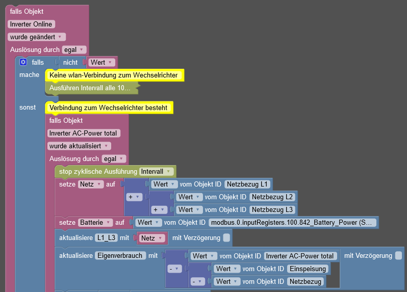

      Ich habe sehr oft gelesen, dass man keine Trigger in einen Trigger platziert.
      Mein Problem ist, dass ich keine andere Lösung finde.
      Was will ich haben:
      Ich möchte meine PV-Daten zeitgleich alle 10 Sekunden aktualisieren. Hierzu kann ich den Solax Wechselrichter hernehmen, da dieser (wenn online) alle 10 Sek aktualisiert.
      Blöd nur, wenn er sich nachts offline schaltet.
      Mit meiner Trigger in Trigger Lösung funktioniert es.
      Kann mir einer der versierten Programmierer bestätigen, dass diese Trigger in Trigger Lösung machbar ist. Oder gibt es eine andere, bessere Lösung?

            Nein, so wird jeden Tag ein zusätzlicher Trigger erzeugt.

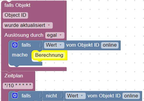

            Triggere nur auf "Inverter AC-Power total" und zusätzlich mit einem Zeitplan mit 10-s-Intervall. In beiden Triggern wird der Datenpunkt "Inverter online" abgefragt.

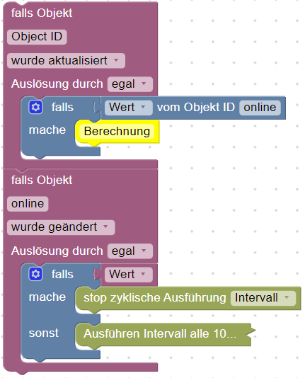

            Alternative: Im AC-Power-Trigger wird die Timer-Variable Intervall abgefragt:

                • Meister Mopper
                  Meister Mopper @paul53 last edited by
                  @paul53 @Homoran @JoergH
                  Danke euch, ich probiere es mal mit
                  Mal schauen, ob es funktioniert. Auf jede Fall ist es kein TiT mehr.
                  Fazit:
                  Super, bisher taucht kein Berechnungsfehler aufgrund von asynchronen Berechnungen auf. Ist echt ein Forum der Extraklasse.

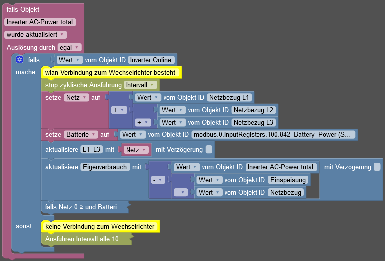

                    • Meister Mopper
                      Okay, wo ist mein Denkfehler?
                      Wenn der Inverter false ist, wird das Intervall gestartet. Wenn der Inverter true ist, wird das Intervall gestoppt und bei jeder Aktualisierung neu berechnet.

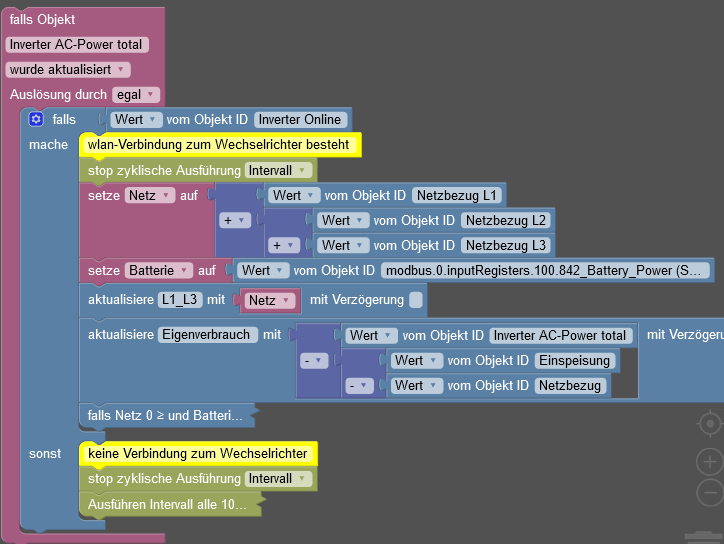

                        • padrino
                          padrino Most Active @Meister Mopper last edited by
                          @meister-mopper sagte in Alternative Trigger in Trigger:
                          Ich denke, das stop muss direkt runter vor das Intervall in den "sonst" Fall...

                                            paul53 @Meister Mopper last edited by paul53
                                            @meister-mopper sagte: Ich hoffe mal, dass es mit "Altualisierung" funktioniert.
                                            Das setzt voraus, dass noch genau einmal aktualisiert wird, nachdem "Inverter Online" auf false gewechselt hat.
                                            Sicher funktioniert es so:
                                            Was heißt einfach?
                                            Der blaue falls-Block.
