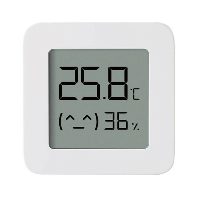

        Wenn dein Lichtschalter einen esp32 hat (sprich BLE kann), reicht so ein BLE Xiaomi Hygrometer

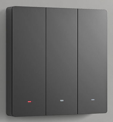

        Die Sonoff SwitchMan sollten sich z.B. dafür eigenen:
