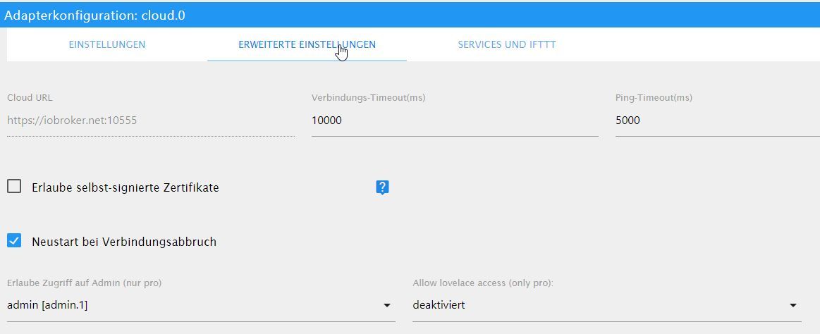

      Hallo bin etwas ratlos, seit längerem kann ich nicht mehr über iobroker. pro (Lizenz gültig) auf meinen iobroker zugreifen dabei ist alles grün 🙂

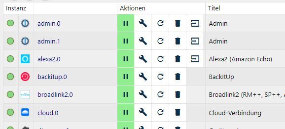

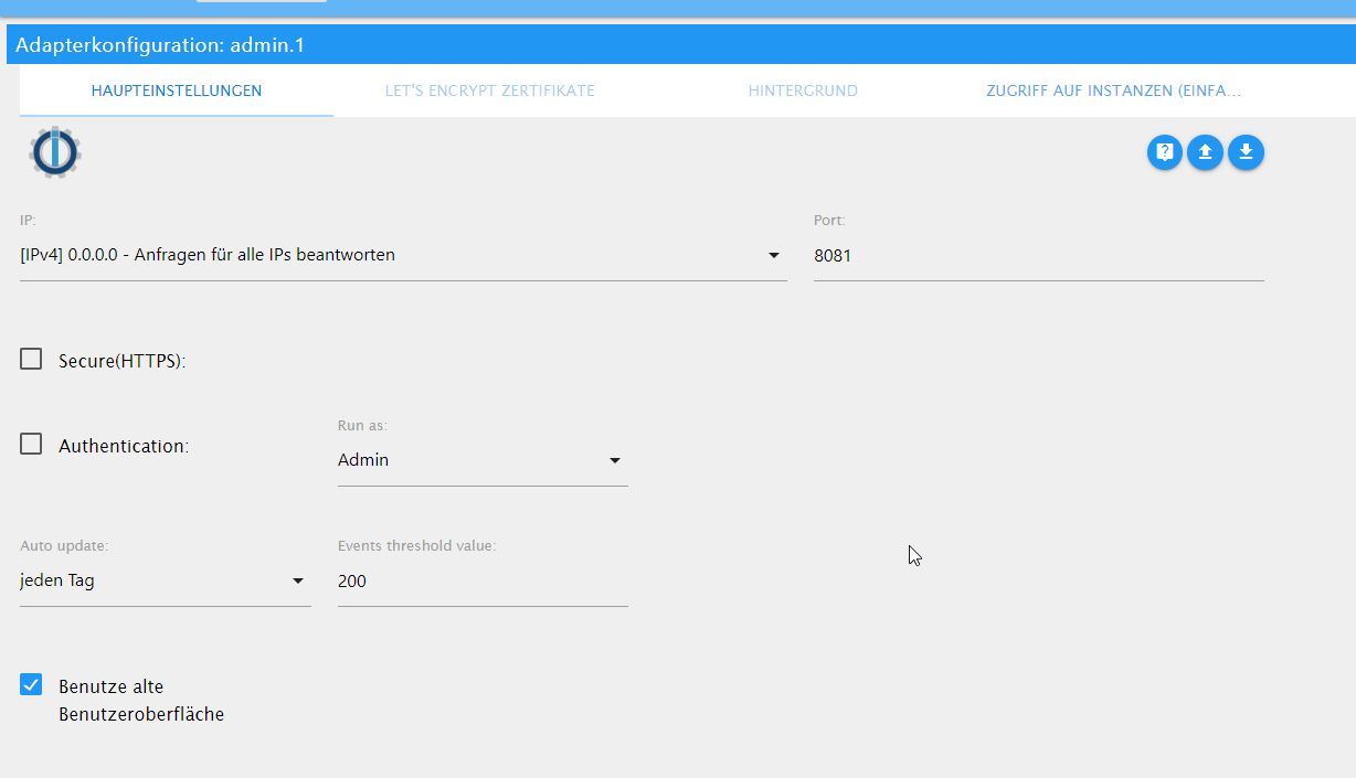

      Also ich hab jetzt mal eine weitere admin Instance installiert admin.1 und auch einen neuen AppSchlüssel erzeugt. admin.1 hat keine https und keine Authentifizierung aktiviert

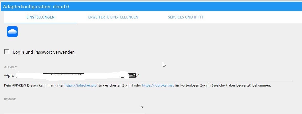

      im Cloud Adapter habe ich admin.1 ausgewählt .
      ach ja und die adresse ist da hinterlegt kann ich aber eh nicht ändern:
      https://iobroker.net:10555
      Beide Adapter sind grün unter Instanzen im IOBROKER

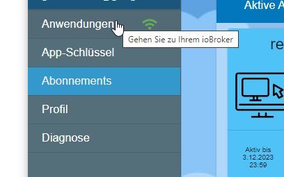

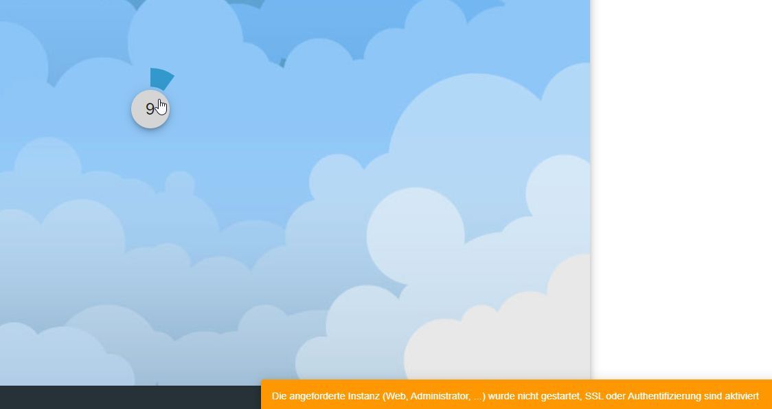

      Im IOBroker PRO Menü bei Anwendungen ist die Verbindung auch grün, öffne ich diese kommt aber der Fehler:
      Die angeforderte Instanz (Web, Administrator, ...) wurde nicht gestartet, SSL oder Authentifizierung sind aktiviert

        Homoran Global Moderator Administrators @SolarGuido last edited by
        @solarguido sagte in IOBROKER FERNZUGRIFF GEHT NICHT MEHR:
        im web-Adapter

          Ich verstehe deine Antwort leider nicht, was ist der Web Adapter (admin instanz?) ? Ich habe doch extra alle Einstellungen mit Bilder hinterlegt, das ist nirgends ssl oder Authentifizierung aktiviert(?)
          Kannst du mir zeigen wo ich auf den geposteten Bildern irgend wo ssl oder Authentifizierung aktiviert habe? Mit https kann ich den iobroker lokal nicht aufrufen also sollte kein ssl ativiert sein, eine benutzer Passwort abfrage kommt auch nicht. Also wo habe ich das bitte aktiviert ?

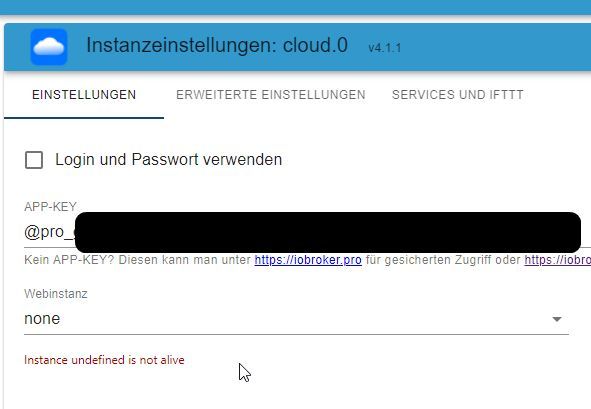

          im Cloud adapter finde ich aber das :
          webinstance NONE, ich kann da auch keine auswählen. Kann es ggf daran liegen ? Was kann ich tun. Ich verstehe echt nicht warum das plötzlich so ist. Wie gesagt ich hab in keinen adapter SSl oder Authentifizierung aktiviert. Einen WEB Adapter finde ich gar nicht aus den Simpe API adapter un da ist auch nix aktiviert.
          Ich hab jetzt mal im web gesehen das es einen ioBroker.web adapter gibt den hab ich aber gar nicht in meinen instancen und ich finde den auch nicht wenn ich danach suche. Ich glaub da liegt das Problem begründet. Jetzt muss ich ur heraus finden wie ich den web adapter installiert bekomme
          So gelöstt ich hatte den WEB.Adapter gar nicht und seltsamer Weise , war der auch nicht im iobroker über die admin console zu finden . Ich hab den dann mit putty installiert:

          Danach konnte ich auch im Cloud adapter die web instance auswählen und siehe da es geht wieder.
          Warum der aber verschwunden war bleibt ein Rätsel, ich hatte den ja installiert und es ging ja auch vorher. Irgendwie muss ich das wohl gelöscht haben ...
          Jedenfalls war es das und es geht wieder 🙂
