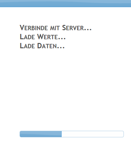

      Guten Morgen,
      habe gerade das Vis Update eingespielt. Beim starten von Vis bleibt ViS bei lade Daten stehen. Keine Fehlermeldung im Log!
      mfg

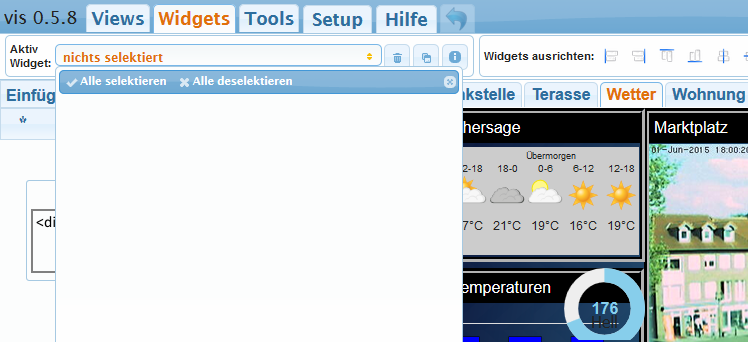

              mit Update auf 0.5.8 kann ich die Seite aufrufen
              im FF 38.0.1 kann ich die widgets nicht selektieren
              im Crome geht es

                  • derAuge
                    derAuge last edited by
                    Auch nach neustart des Rechnres keine Besserung.
                    Im PulldownFenster wird komischerweise nichts angezeigt
                    derAuge
                    • Bluefox
                      Bluefox last edited by
                      @derAuge:
                      filename="Update0.5.7_.PNG" index="0">~~
                      derAuge `
                      Sende mir deine Views.

                          • Bluefox
                            Ich kann dein Problem nicht reproduzieren. D.h. es liegt an Daten, die da von HW kommen.
                            Sehe nur eine Lösung. Im Chrome widget nach widget löschen bis in FF wieder funktioniert.
                            So Problem eingrenzen.
                            Backup hast du schon gemacht.
