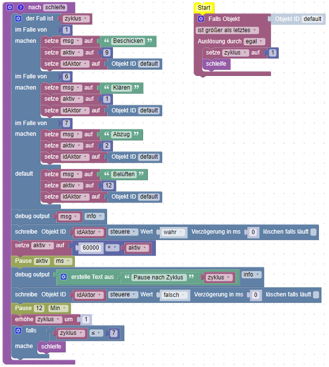

    5. Timeout in einer Schleife
    • schroed99
      schroed99 @paul53 last edited by schroed99
      @paul53 Ja, das ist richtig. Wenn der Skript eingestellt ist, sollte der Durchlauf genau 3 mal pro Tag ausreichend sein. Bedeutet jeder durchlauf mit allen 7 Schritten dauert in Summe 8 Stunden. Daraus folgt, genau 3 Durchläufe pro Tag.
      Vielen Dank nochmal...
      Gruß Tristan
      Hier nochmal die Anpassung, welche Paul gemeint hat. 🙂

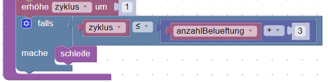

                                            <block type="math_change" id="8!jZ7qRMdtTg`][GxhqZ">
                                              <field name="VAR" id="DuKnNK_fb{/Qq{IFWG$v">zyklus</field>
                                              <value name="DELTA">
                                                <shadow type="math_number" id="_ovQLRk0lG81[Pr2ZD)^">
                                                  <field name="NUM">1</field>

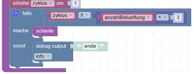

                                                <block type="controls_if" id="5lv2Cb$=H;.$u7|}!?c!">
                                                    <block type="logic_compare" id="^k+eR16;c*YM0*wF2Ej`">
                                                      <field name="OP">LTE</field>
                                                        <block type="variables_get" id="c=`nSX8+Nm|,zsbI/TED">
                                                        <block type="math_arithmetic" id="=1GvY1`!n|gD+W}/y[+j">
                                                          <field name="OP">ADD</field>
                                                            <shadow type="math_number" id="Olj%1fZ%^64YjAqmIT,=">
                                                            <block type="variables_get" id="t0:G([-2Gn+Eev.eh!r6">
                                                              <field name="VAR" id=":Mj#Vtl}cC1M:v#90=PD">anzahlBelueftung</field>
                                                            <shadow type="math_number" id="}Vs.kYIcqv@{p-XTS/w3">
                                                              <field name="NUM">3</field>
                                                    <block type="procedures_callnoreturn" id="Xo=5qp[$2KyN_0Lygm8m">
                                                      <mutation name="schleife"></mutation>
                                                        <block type="debug" id="au5|8a.:-r/9RJ2))RAJ">
                                                          <value name="TEXT">
                                                            <shadow type="text" id="N%T)TpX4lmHQRuuROx4]">
                                                              <field name="TEXT">ende</field>

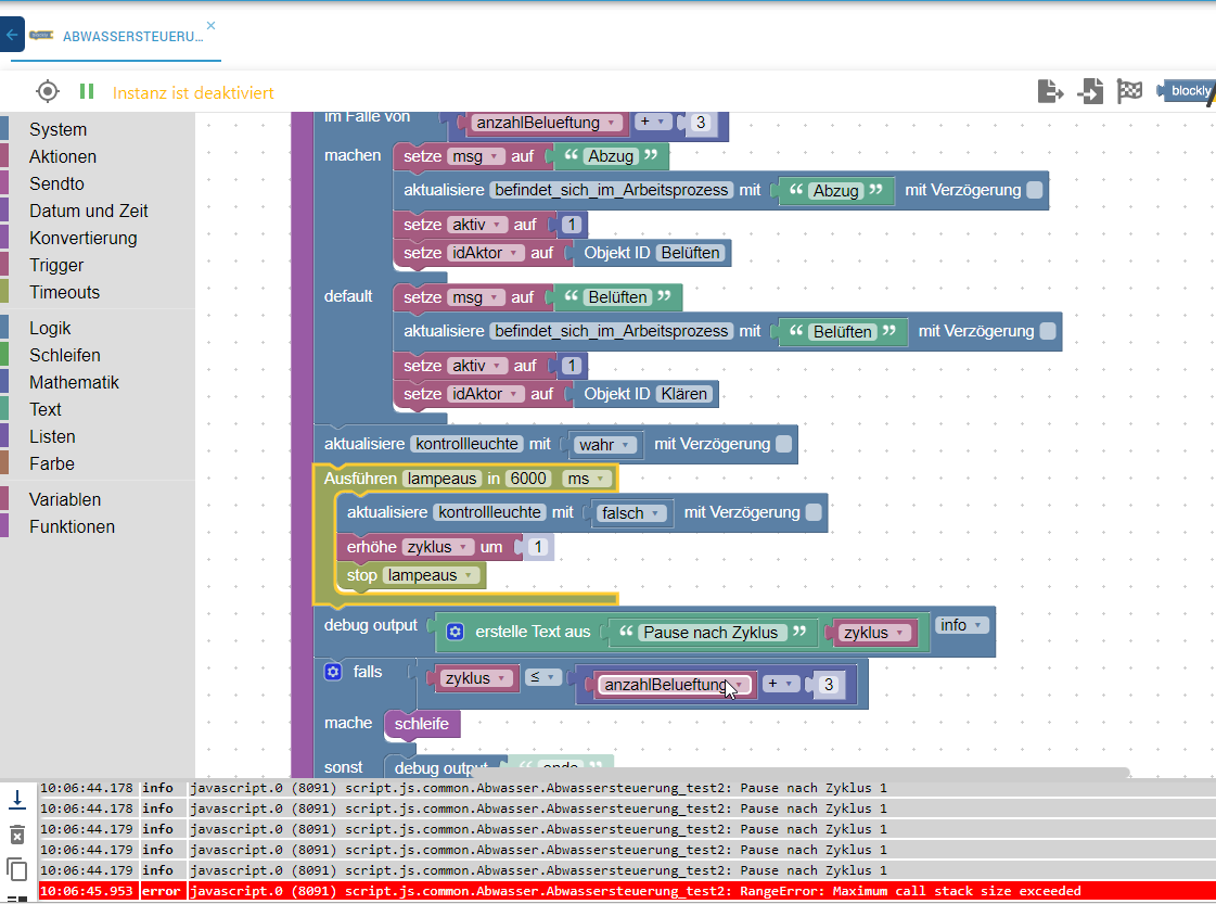

        paul53 @schroed99 last edited by paul53
        @schroed99
        Ende:
        Ich nehme an, dass nur zum Testen der Faktor für aktiv von 60000 auf 6000 verringert wurde?
        schroed99 1 Reply Last reply Reply Quote 0
        • schroed99
          @paul53 Ja, ich will ja nicht so lange warten. Aber klar, ich hätte vorm importieren die Werte auf 60000 setzen müssen. Ich ändere es gleich oben noch ab. Danke

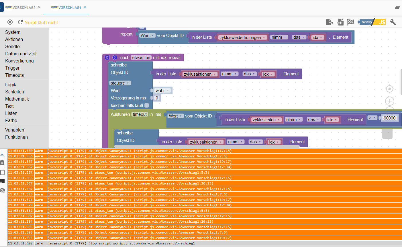

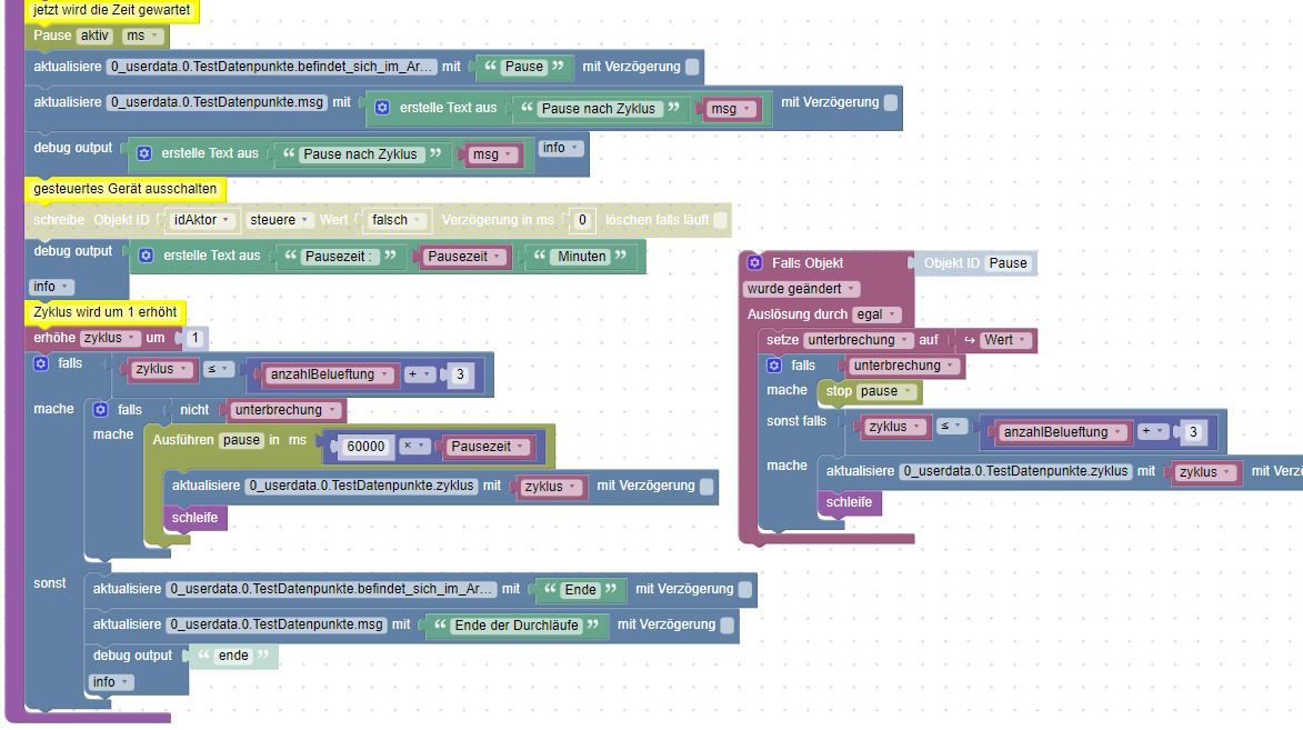

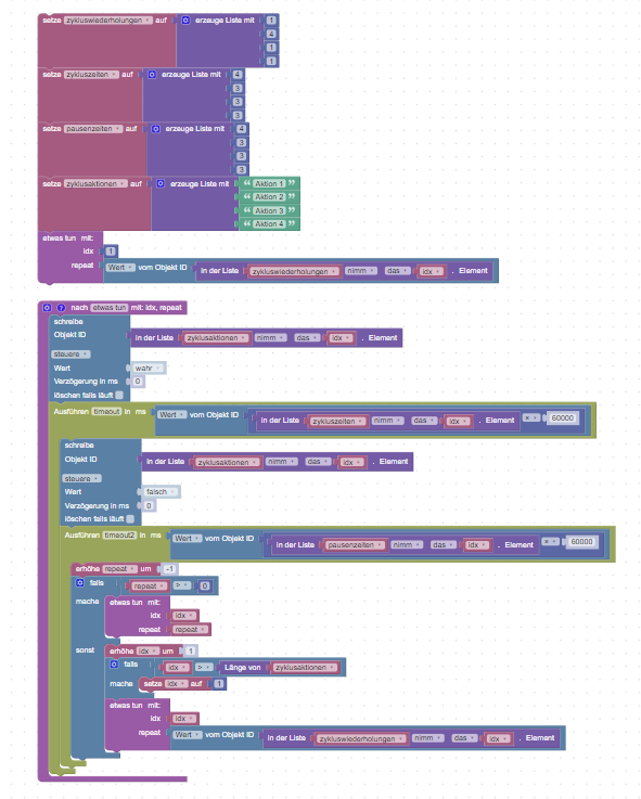

          • schroed99
            schroed99 last edited by schroed99
            Hallo liebe Gemeinde,
            es ist nun mittlerweile fast 1 Jahr her als mir @paul53 und @Asgothian dabei geholfen haben, meine Abwassersteuerung funktionell zu bauen. Diese läuft auch tadellos! Vielen Dank nochmal!
            Dennoch gibt es aktuell den Bedarf, die Skript Abarbeitung zwischendurch zu stoppen. Aktuell arbeite ich in meinem Skript mit der "Pause" Funktion. Das ist bisher auch kein Problem. Aber sobald ich das Skript unterbrechen muss, wird es schwierig. Daher möchte ich gerne wissen, ob es eine einfache Methode gibt eine Skript -Pause zu beenden. Alternativ würde ich auf Timeout umbauen, doch das erfordert etwas mehr Zeit und Aufwand, statt zu fragen, ob es eine Möglichkeit der Unterbrechung von Pause ähnlich wie bei Tmeout gibt? Der Code zum aktuellen Skript ohne TimeOut:

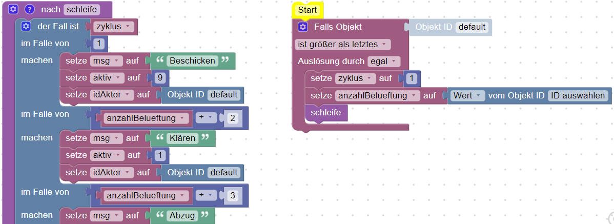

              <block type="procedures_defnoreturn" id="KAYmjF~QMX34:y[iSp-^" x="513" y="137">
                <field name="NAME">schleife</field>
                <statement name="STACK">
                  <block type="logic_switch_case" id="XpXI#,j.tC[~8GE+~{XJ">
                    <mutation xmlns="http://www.w3.org/1999/xhtml" case="2" default="1"></mutation>
                    <value name="CONDITION">
                      <block type="variables_get" id="Xoh).rKK_L[CJQ0^}+s0">
                    <value name="CASECONDITION0">
                      <block type="math_number" id="FJUpW46g[o_p9Un*Nw~^">
                    <statement name="CASE0">
                      <block type="comment" id="./Q^=)1w:Z{BKo95xZ%+">
                        <field name="COMMENT">Zyklus 1</field>
                          <block type="variables_set" id="0J#T-Qd7+AzZ5/[U5^m:">
                            <field name="VAR" id="Z}P^~lcsIWmg$xymi]s|">msg</field>
                              <block type="text" id="TAm,2C|I#_JI1FaKw%$C">
                                <field name="TEXT">Beschicken</field>
                              <block type="variables_set" id="WU.#loWYjVs;k[ZjmX|]">
                                <field name="VAR" id="5e7CDB8d+z)p64]UEPq)">aktiv</field>
                                  <block type="get_value" id="z-9bIETK=BL[4rNVkf0o">
                                    <field name="OID">0_userdata.0.TestDatenpunkte.Arbeitszeit_Beschicken</field>
                                  <block type="update" id="^yh72m;+*~sg-l3S(2t?">
                                    <field name="OID">0_userdata.0.TestDatenpunkte.befindet_sich_im_Arbeitsprozess</field>
                                      <block type="text" id=":GXJnAE+m}^~f7]fbMbO">
                                      <block type="comment" id="g%lMpl[S;mk3z!7!8[+[">
                                        <field name="COMMENT">Name des Aktors welcher gesteuert wird</field>
                                          <block type="variables_set" id=":sn1O`h-VhceoMK_}_zI" disabled="true">
                                            <field name="VAR" id="j=8.H21R4p}Bl_6Ddd*o">idAktor</field>
                                              <block type="field_oid" id="j8$xrAL~{Ydw9I(iUNH#">
                                                <field name="oid">sonoff.0.Klärgrubensteuerung.POWER2</field>
                    <value name="CASECONDITION1">
                      <block type="math_arithmetic" id="),k9?lv.o/om3NomMr{W">
                          <shadow type="math_number" id="vc33fGuq!FL{t{]S!_;G">
                          <block type="variables_get" id="/$`U7I8kK^YGGgl(DAd7">
                          <shadow type="math_number" id=";ss@7U#hL!Y5^=@d-cyg">
                            <field name="NUM">2</field>
                    <statement name="CASE1">
                      <block type="comment" id="Qq[$Se-[_?($R.e)_O?a">
                        <field name="COMMENT">Zyklus Anzahl + 2 bzw. vorletzter Schritt</field>
                          <block type="variables_set" id="]YYXU.NFb7e.b8{r]`%d">
                              <block type="text" id="B7cr[{hU-7$(jxs(WceL">
                                <field name="TEXT">Klären</field>
                              <block type="variables_set" id=")Fq{]z_uqqB=GtjEjpdu">
                                  <block type="get_value" id="+T6}PCh-uxP+bpwtb^0t">
                                    <field name="OID">0_userdata.0.TestDatenpunkte.Arbeitszeit_Klaeren</field>
                                  <block type="update" id="Bc3RWxxFbnPJkmo1$_JT">
                                      <block type="text" id="Pk{d$no@p%jTO0/3?)XM">
                                      <block type="comment" id="G..g@JP.]M[h!DW8@[Ue">
                                          <block type="variables_set" id="*q!j9!sgKD)sJ%*5siPA" disabled="true">
                                              <block type="field_oid" id="9J0G}NXJt{.8;!RJ)(43">
                                                <field name="oid">sonoff.0.Klärgrubensteuerung.POWER4</field>
                    <value name="CASECONDITION2">
                      <block type="math_arithmetic" id="fE`0aSbODB?[jtna2h}v">
                          <shadow type="math_number">
                          <block type="variables_get" id="9/@{ZNE,kkpqqO2SG.2G">
                          <shadow type="math_number" id="XO++b0v;S*j;NMzvi;BH">
                    <statement name="CASE2">
                      <block type="comment" id="6Ivmn4`U#uYU9Cp!+vpQ">
                        <field name="COMMENT">Zyklus Anzahl + 3 letzter Schritt</field>
                          <block type="variables_set" id="hGGvl6[y[m4/|,yw.QPA">
                              <block type="text" id="~MYYG0S{7.2[+7412#d^">
                                <field name="TEXT">Abzug</field>
                              <block type="variables_set" id="C3odK@MB[#t1Z!(50$h~">
                                  <block type="get_value" id="qH=:(p;|_UpVg#HV8e3s">
                                    <field name="OID">0_userdata.0.TestDatenpunkte.Arbeitszeit_Abzug</field>
                                  <block type="update" id="@s/Qj]rZ`?wT^bXOxpb*">
                                      <block type="text" id="honL*{6{Ouaa]-Tb6UkL">
                                      <block type="comment" id="}ja]v+mo.c}o/G]f!G!x">
                                          <block type="variables_set" id="4SJl[9P1}0vuufWTQ,gH" disabled="true">
                                              <block type="field_oid" id="K]x~$R#NFUG$7nrxrjbr">
                                                <field name="oid">sonoff.0.Klärgrubensteuerung.POWER1</field>
                    <statement name="ONDEFAULT">
                      <block type="variables_set" id="cn^2?^q%(MRPg+t~|#f%">
                          <block type="text" id="twa}Ya*L[_eS--R(9S$V">
                            <field name="TEXT">Belüften</field>
                          <block type="variables_set" id=".dN:vw*pv!Rx![CkY*me">
                              <block type="get_value" id="#.?wHX:t`cw0JV^g8]Vz">
                              <block type="update" id="a]$;*bxzJ}~0cw(~:4A]">
                                  <block type="text" id="Y22?QLN`TAogOC~P8*WC">
                                  <block type="comment" id="M`Qmda`:DZ*C1gi)K.86">
                                      <block type="variables_set" id="sAiPw#-5qUpH59i,w_q@" disabled="true">
                                          <block type="field_oid" id="mfa)=^OKxEB7*Vy[5hJ7">
                                            <field name="oid">sonoff.0.Klärgrubensteuerung.POWER3</field>
                      <block type="update" id="Q!^Oz9P(o~fmyk$/hyxr">
                        <field name="OID">0_userdata.0.TestDatenpunkte.msg</field>
                          <block type="variables_get" id="Mh4H-G$Kx+:kh0*Te9bV">
                          <block type="debug" id=",laPhqT$2^q}#uw|]$57" inline="true">
                            <value name="TEXT">
                              <shadow type="text" id="kpr2?rx6Oo(R!:{uo?[L">
                              <block type="variables_get" id="|OWmKH~#2EH#6pT;!b!z">
                              <block type="comment" id=",4X$A+SG]*@_R@WZU@f5">
                                <field name="COMMENT">gesteuertes Gerät einschalten</field>
                                  <block type="control_ex" id="?xxiMro8f;`R8-;/C}1-" inline="true" disabled="true">
                                    <value name="OID">
                                      <shadow type="field_oid" id="R6fq3uZ1TbEH^yDHOu+5">
                                        <field name="oid">Object ID</field>
                                      <block type="variables_get" id="|1;~@dEA*KaUDfky)uq]">
                                      <shadow type="logic_boolean" id="xGaD39SHe-c!$4B$s7_,">
                                    <value name="DELAY_MS">
                                      <shadow type="math_number" id="62Up,oPj.ONas*pY]Qv]">
                                        <field name="NUM">0</field>
                                      <block type="comment" id="Mq_,(%job[b]w#b$fYpj">
                                        <field name="COMMENT">Zeiterrechnen aus der Variable aktiv</field>
                                          <block type="variables_set" id="3li0*|1lax?f;F+:xi_C">
                                              <block type="math_arithmetic" id="f~Cr0$$;v1AjdeH+XL1O">
                                                  <shadow type="math_number" id="N*%].JB82X(RWzub}nc4">
                                                    <field name="NUM">6000</field>
                                                  <shadow type="math_number" id="]8qP1.$j[3NPArG{fwGg">
                                                  <block type="variables_get" id="j9)yUKvy`yucNRO%|w-B">
                                              <block type="comment" id="Q*ERvQ~(GE~[g[l78=bX">
                                                <field name="COMMENT">jetzt wird die Zeit gewartet</field>
                                                  <block type="timeouts_wait" id="nFt;A}am$;0IvKl+`E+K">
                                                    <field name="DELAY">aktiv</field>
                                                    <field name="UNIT">ms</field>
                                                      <block type="update" id="zkY[.j+!OSB],5r6_fH?">
                                                          <block type="text" id="|:vjm7hztuc~!!5/5/%K">
                                                            <field name="TEXT">Pause</field>
                                                          <block type="update" id="*I2=-=wcA?V*uTPB+YGb">
                                                              <block type="text_join" id="cpBL[qU`d%ibbgxb86}p" inline="true">
                                                                <value name="ADD0">
                                                                  <block type="text" id="nJ]NcNTg#SXc_]4VRLU%">
                                                                    <field name="TEXT">Pause nach Zyklus </field>
                                                                <value name="ADD1">
                                                                  <block type="variables_get" id="1mIU164^AIw+($X8Xq[.">
                                                              <block type="debug" id="jpLPS1!9N,JjrD~RrbNj" inline="true">
                                                                <value name="TEXT">
                                                                  <shadow type="text" id="}?Aue~0~0}p3Ot%QMZ_m">
                                                                  <block type="text_join" id="Q_1MS;Z#CD-9!QqR+ov," inline="true">
                                                                    <value name="ADD0">
                                                                      <block type="text" id="H(-VA)t,[tNL65R]phgS">
                                                                    <value name="ADD1">
                                                                      <block type="variables_get" id="f)mniute:lYRX;Lo1L#o">
                                                                  <block type="comment" id="MeNpJgQV/,kwar$RN#q3">
                                                                    <field name="COMMENT">gesteuertes Gerät ausschalten</field>
                                                                      <block type="control_ex" id="5XKm$I@/+?lxIq6-oWgE" inline="true" disabled="true">
                                                                        <value name="OID">
                                                                          <shadow type="field_oid">
                                                                          <block type="variables_get" id="ejUb?Vk`*~ZA?E~#|6-~">
                                                                          <shadow type="logic_boolean" id="7=4Y)RVjD|n{@V44yt$%">
                                                                          <shadow type="math_number" id="IUheJ~n5,kLG+,l?=x{=">
                                                                          <block type="debug" id="DYd#2Ia@]Zb)[y{Dpj$x">
                                                                            <value name="TEXT">
                                                                              <shadow type="text" id="vp4.eOJQs6pkCMZ!LIZ}">
                                                                              <block type="text_join" id="[DA1R8asH.iDLckzInq[" inline="true">
                                                                                <value name="ADD0">
                                                                                  <block type="text" id="4$:_,eku|`vllhd8UPk{">
                                                                                    <field name="TEXT">Pausezeit : </field>
                                                                                <value name="ADD1">
                                                                                  <block type="variables_get" id="7Iq#9$=7Ze.XT$V(Aoy5">
                                                                                    <field name="VAR" id="B-j9cKa:S*pgK]WlzI3K">Pausezeit</field>
                                                                                <value name="ADD2">
                                                                                  <block type="text" id="@v+[)$j|X_pMr^O9VdoP">
                                                                                    <field name="TEXT"> Sekunden</field>
                                                                              <block type="variables_set" id="kM@*,@_q(M#C,3Q]n$;y">
                                                                                  <block type="math_arithmetic" id="lAQl}%]!`;Li}`O4Q]v.">
                                                                                      <shadow type="math_number" id=")70U#@?td]_;;?J8jWle">
                                                                                      <block type="variables_get" id="EtRe[iSG}r5FIQ4y@E9a">
                                                                                  <block type="timeouts_wait" id="y{L/J6R@?8+UfC*cX2P*">
                                                                                    <field name="DELAY">Pausezeit</field>
                                                                                      <block type="comment" id="Gxqt~Q/tRI%mK0xu{I8/">
                                                                                        <field name="COMMENT">Zyklus wird um 1 erhöht</field>
              @schroed99 sagte: wissen, ob es eine einfache Methode gibt eine Skript -Pause zu beenden.
              Nein.
              Anmerkung: Der Multiplikator 6000 ergibt 6 s - nicht Minuten.
              • schroed99
                @paul53 vielen lieben Dank für die schnelle Antwort.
                Bedeutet ich muss den Skript auf Timeout umstellen.
                Anmerkung : Ja, 6000 Millisekunden sind 6 Sekunden, dies habe ich bewusst so eingetragen, da dies ein Test-Skript ist und während der Abarbeitung ich nicht lange warten möchte. Natürlich müssen dort 60000 drin stehen, wenn der Skript produktiv geht.
                VG
                • schroed99
                  schroed99 @schroed99 last edited by
                  @paul53 Hallo Paul, kannst du mir evtl. noch mal helfen? Ich bin gerade etwas überfragt, bzw. stehe ich etwas auf´n Schlauch. Mein Skript soll zukünftig mit Timeout umgebaut werden. Um die Abarbeitung des Skriptes unterbrechen zu können, in dem ich das Timeout stoppen kann. Was mit der Pause-Funktion nicht geht. Dazu habe ich die Funktion Timeout eingebaut, welche das Ausschalten innerhalb der Timeout-Funktion übernehmen soll. Leider stürzt mein System mit dieser Funktion ab und ich kann nicht sehen warum?
                  VG
                    <variables>
                                          <statement name="ELSE">
                                            <block type="debug" id="ML/vxC97aV+K][vwDa3T">
                                              <value name="TEXT">
                                                <shadow type="text" id="_owh|G*~h@f7`QV$VGnl">
                    @schroed99 sagte: stürzt mein System mit dieser Funktion ab
                    So erzeugt man eine Endlosschleife, da der wichtige Teil unten (Funktionsaufruf) nicht verzögert wird.
                    Versuche es mal so:
                    EDIT: Die Pause "aktiv" muss natürlich bleiben.

                      • schroed99
                        @paul53 Hallo Paul53, ich habe den Skript entsprechend angepasst und bisher habe ich keine Probleme gefunden. Es ist jetzt möglich, den Skript zu stoppen. Ich habe noch eine Abfrage hinzugefügt, ob die benötigten Aktoren online sind, wenn nicht, wird abgebrochen. Damit kann ich mir viel Zeit sparen. Vielen Dank für deine Hilfe! 👍
