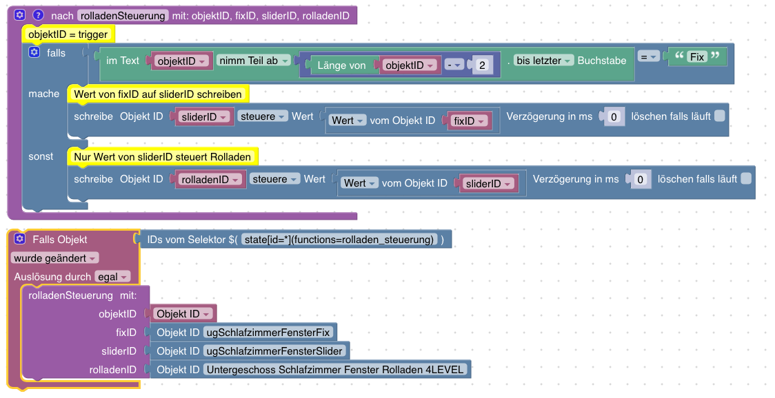

      Moin,
      ich habe in einer enum.function all' die Trigger, die Rolladen steuern, vereint.
      Das Blockly wie es hier zu sehen ist funktioniert.
      Es gibt noch mehrere Trigger die das gleiche machen.
      Mein Ziel wäre es gerne den Trigger dem jeweiligen Rolladen, die wiederum in eine anderen enum.function sind, zuzuordnen.
      Würde das überhaupt funktionieren?
